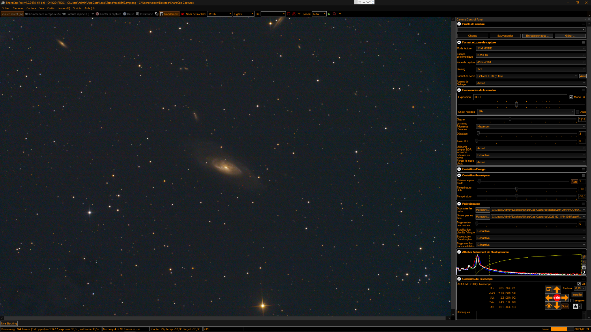

Je ne pars pas bien loin retrouver la superbe M106, toujours bien accompagnée
M106 10x30s guidage 2s - IRCut
Le Ciel s'est bien amélioré d'un seul coup. La FWHM a baissé d'un point alors que mon suivi est plus mauvais. La revoici après tout juste 12 minutes et elle se laisse déjà bien deviner
M106 24x30s guidage 2s - IRCut
L'AVA III de Caprice au 150F4.5
Message par Caprice » 12 févr. 2023, 04:34
J'adore cette galaxie :romance-inlove: (faites abstraction du flat hein... :? )
M106 88x30s guidage 2s - IRCut
M106 120x30s guidage 2s - IRCut
