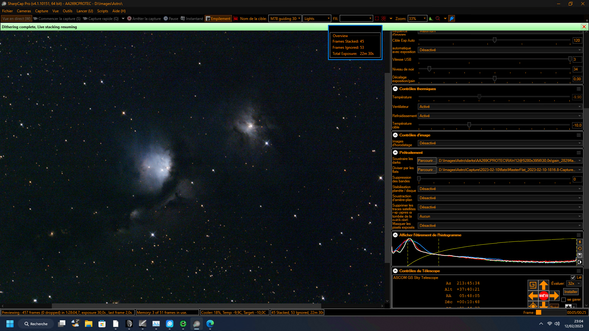

Message par John Mc Burn » 12 févr. 2023, 23:06
200 Quattro/269C/AZ6GT sans filtre a bande étroite 22'30" en poses de 30s
Un petit bout de chemin sur la faible M78, toujours sans filtre

Ça ressemble étrangement à ce que je sors également avec mon newton, ma 269 et une focale de 800mm.... :mrgreen:

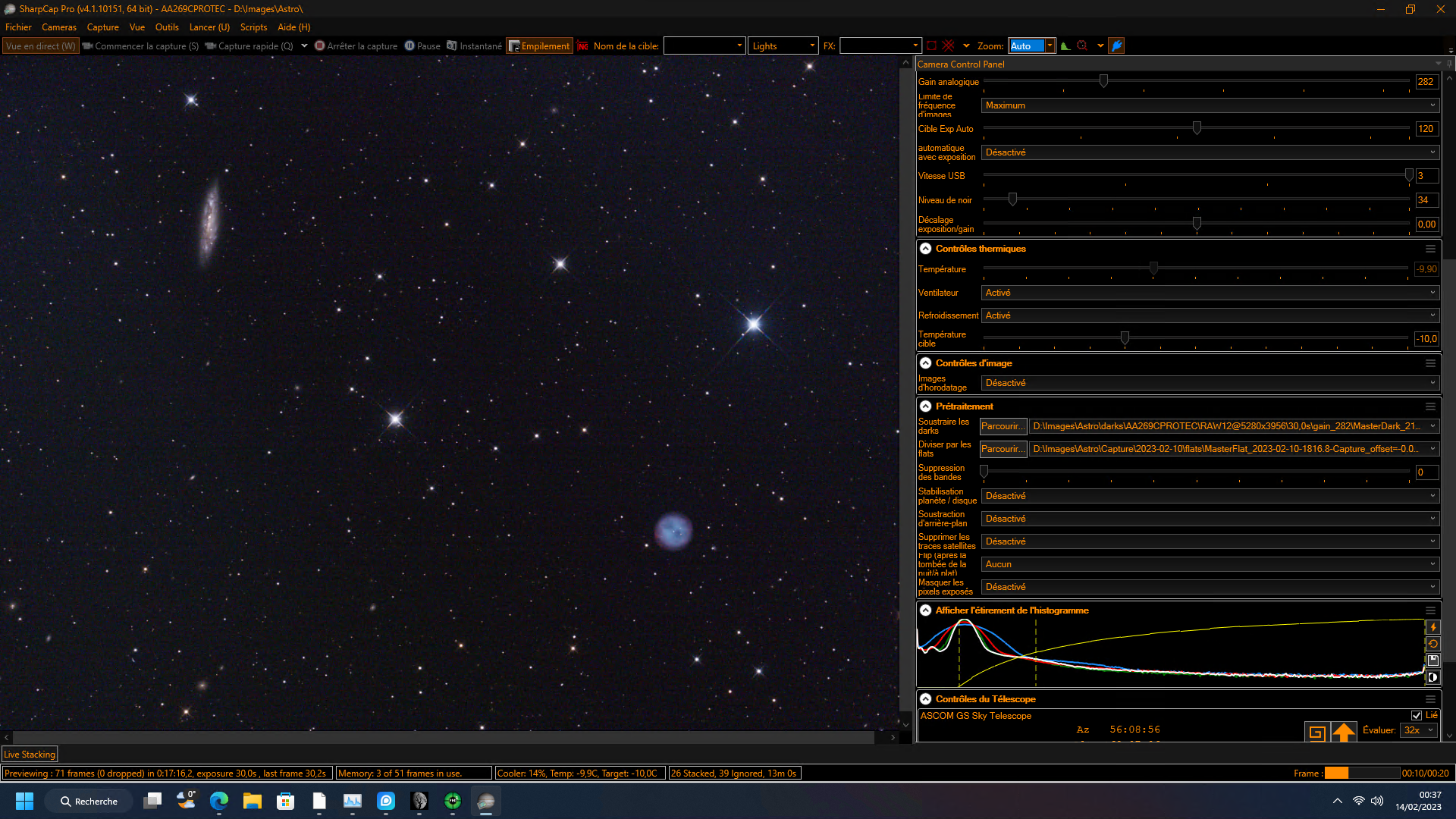

Message par John Mc Burn » 14 févr. 2023, 00:32
M108/Hibou en 6' avec le combo 200F3.8/269C/AZ6GT en poses de 30s gain 282/offset34
toujours en affinage d'autoguidage, la ça commence a causer, 0.35", Monique peut se rhabiller :lol:
et a 13'

chapeau :clap: :clap: et la finesse des images... :o :shock:

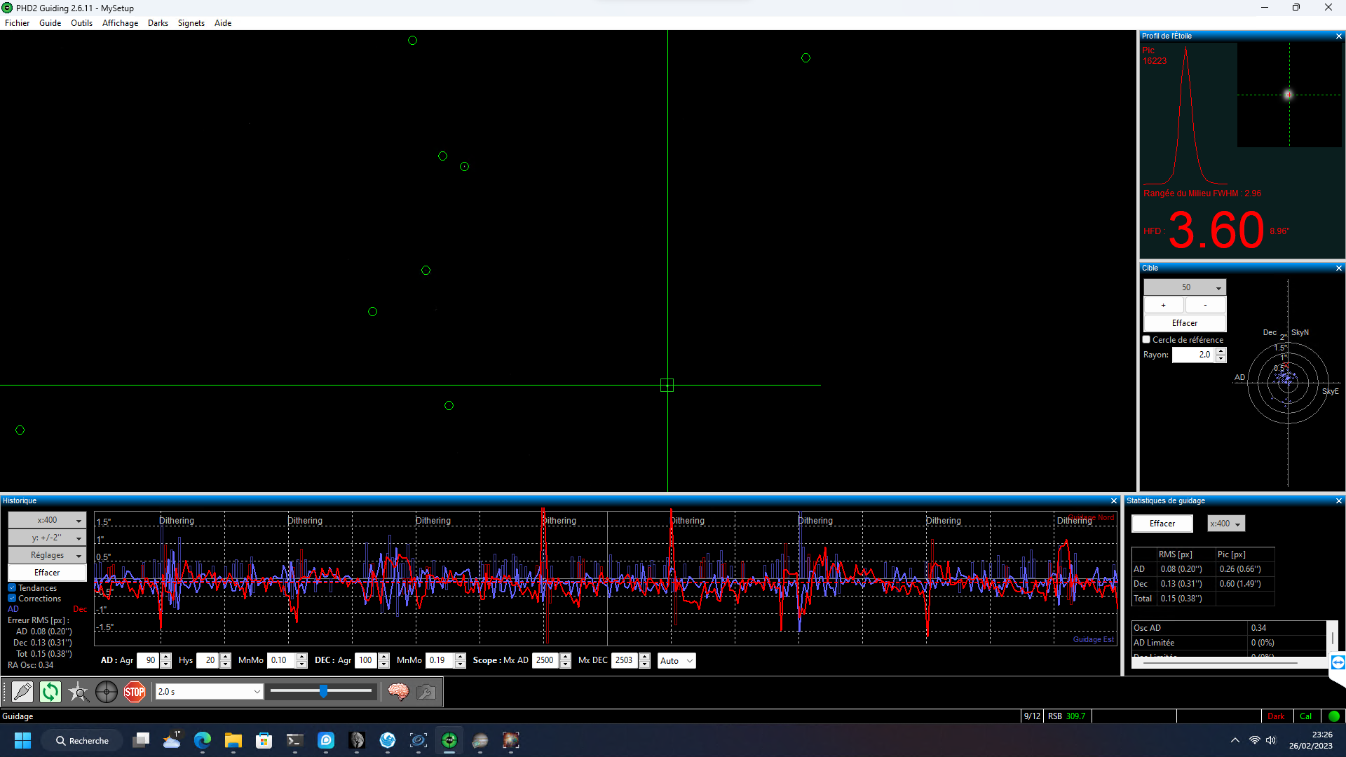

Comme je ne suis pas formé aux courbes PHD2 (que j'ia du utiliser cinq fois maxi pour le moment), quelle signification donner à la dernière courbe en photo ?

le plus intéressant est ici :
- Un RMS " total inférieur à la moitié de ton echantionnage
- des valeurs RMS " Ad/Dec les plus proche possible l'une de l'autre
- des valeur Pic le plus faible possible et idem le plus proche possible entre Ad et Dec .
Si tu arrives a respecter cela , ton guidage n' affectera pas ton image . Tes étoiles seront ( en theorie ) bien rondes et tes images bien fines sous réserve que ton instrument soit bien réglé et ton ciel pas trop turbulant ce soir là.
Les courbes sont également intéressantes pour pouvoir évaluer la qualité de ta MES , du ciel et surtout la pertinence des impulsions de guidage ( taux, sens , fréquence des impulsions etc.... )

et l'AZ6GT, imperturbable, qui guide a moins de 0.40" rms depuis 2h, et ça pourrait etre mieux, car l'AD est a 0.20"

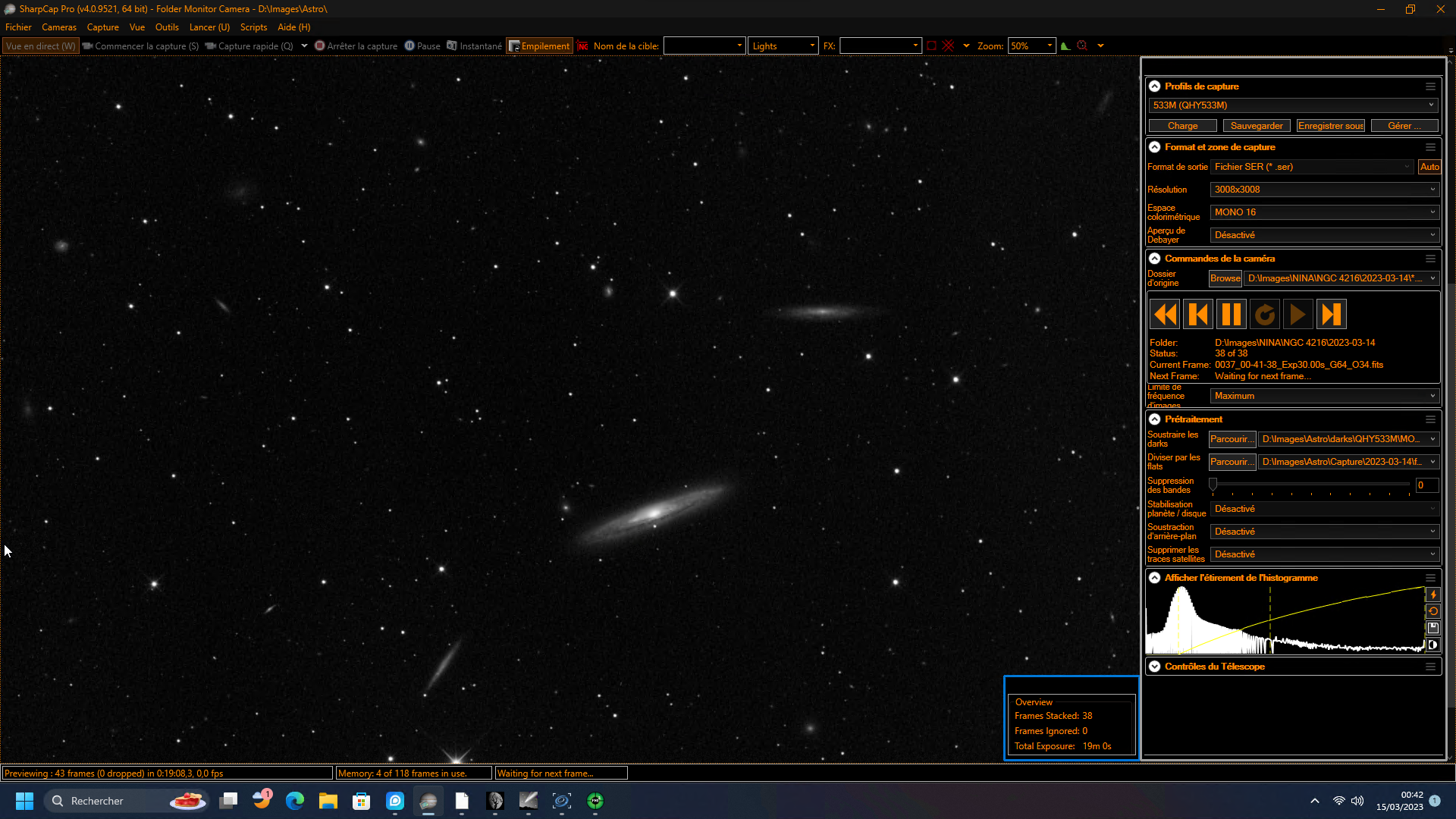

Bon, le ciel est a peu près dégagé, l'occasion d'ouvrir le toit de l'observatoire! Pour changer on a décidé de tester la QHY533M sur le 200/800 (de la a dire que je fais du lobbying pour le mono, il n'y a qu'un pas que je n'admettrais pas avoir franchi) et a l'occasion d'un test sur une cible précédemment acquise avec l'osc (le triplet) on a pu voir a quel point le gouffre était abyssal avec la mono (moi je le savais deja hein, mais lui a pu le constater en live).
Apres quelques flats zé darks, nous voila parti dans les contrées printanières, avec la trainée d'argent selon Stellarium, NGC 4216 selon les catalogues.
Nina a la manoeuvre
et pendant que Nina deroule son programme, on stacke avec SC en folder monitor
en un peu plus grand, a 19'

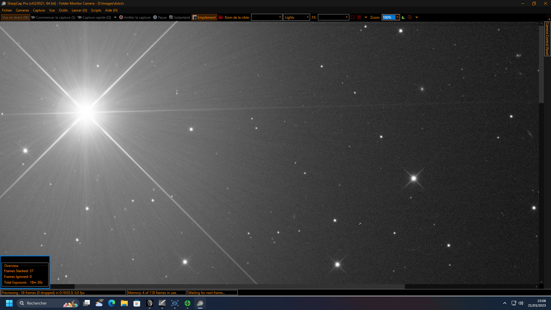

Un phare dans la nuit, a coté de M109, en 120'
et en 5'30''
a 100% (pour rappel, 533M sur 200F3.8)
10'

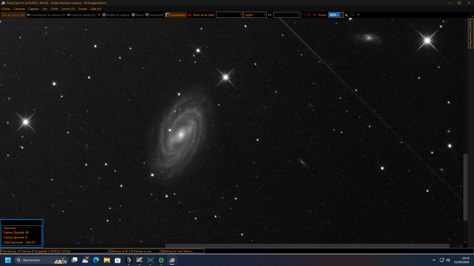

Message par John Mc Burn » 21 mars 2023, 23:12
même en plein phare on voit de la tachouille au fond
et 20'
