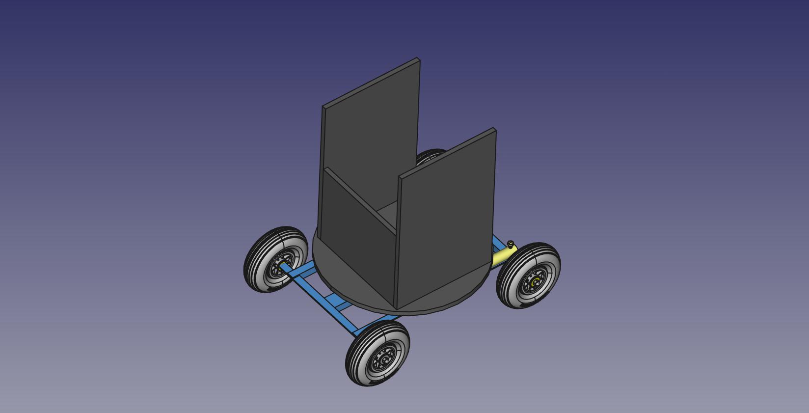

J'ai pratiquement terminé la conception de ma caisse à savon. Il ne me manque plus que les 3 vérins de mise à niveau. :confusion-scratchheadblue:
Les tubes jaunes, c'est pour glisser des barres de manœuvre que je récupérerai probablement d'une brouette. :lol:
Roues de 260x85, profilés en ferraille, U 60x30x5 L 30x30x5, tiges filetées M12
Vos remarques sont les bienvenues. :snooty:

Je n’ai pas le poids du GSO mais j’aurais peur que la structure twiste si une des roues est plus basse que les trois autres. Tu peux faire la même en trois roues (avec un permis B ça passe :mrgreen: )

Tu vas mettre le chariot sur 4 pieds ? ou seulement 2 ?
tube: 24 kg
embase: 19 kg
couronne 26 kg
= 69 kg
Sur 3 roues façon Poclain TY45, pourquoi pas, mais ça va m'allonger l'ensemble à moins d'installer un timon démontable.
Je vais dessiner autre chose.

3 points d'appui pour la mise à niveau.

Je vais partir sur un système tricycle avec timon amovible.
Dobson GSO 300/1500: amélioration du rocker + chariot
Message par Steph » 13 nov. 2019, 02:58
En terme de conception c 'est le plus simple et avec le meilleur rendement.
Il y a peu de soudure et aucun usinage, il faut juste s'assurer de prendre des sections suffisamment importantes pour éviter toute vibration.

Je pencherais moi aussi pour le trois roues à la Steph, que des avantages :
- une roue en moins, des roulements en moins, des emmerdes en moins
- pas d'hyperstatisme dans le contact avec le sol: moins de contraintes, et accepte les irrégularités de surface (que tu auras sauf plan en béton dans le jardin, voir avec Madame pour le contrat :ninja: ) sans tordre la structure ou l'essieu avant (dans ton plan tricycle à 4 roues)
- pas de système à parallélogramme à faire pour la direction, un rayon de braquage amélioré (ce qui n'empêchera pas les créneaux quand même, car tu dois avoir un empattement minimal et une voie sur l'essieu arrière correspondant au trépied que tu mets dessus...)

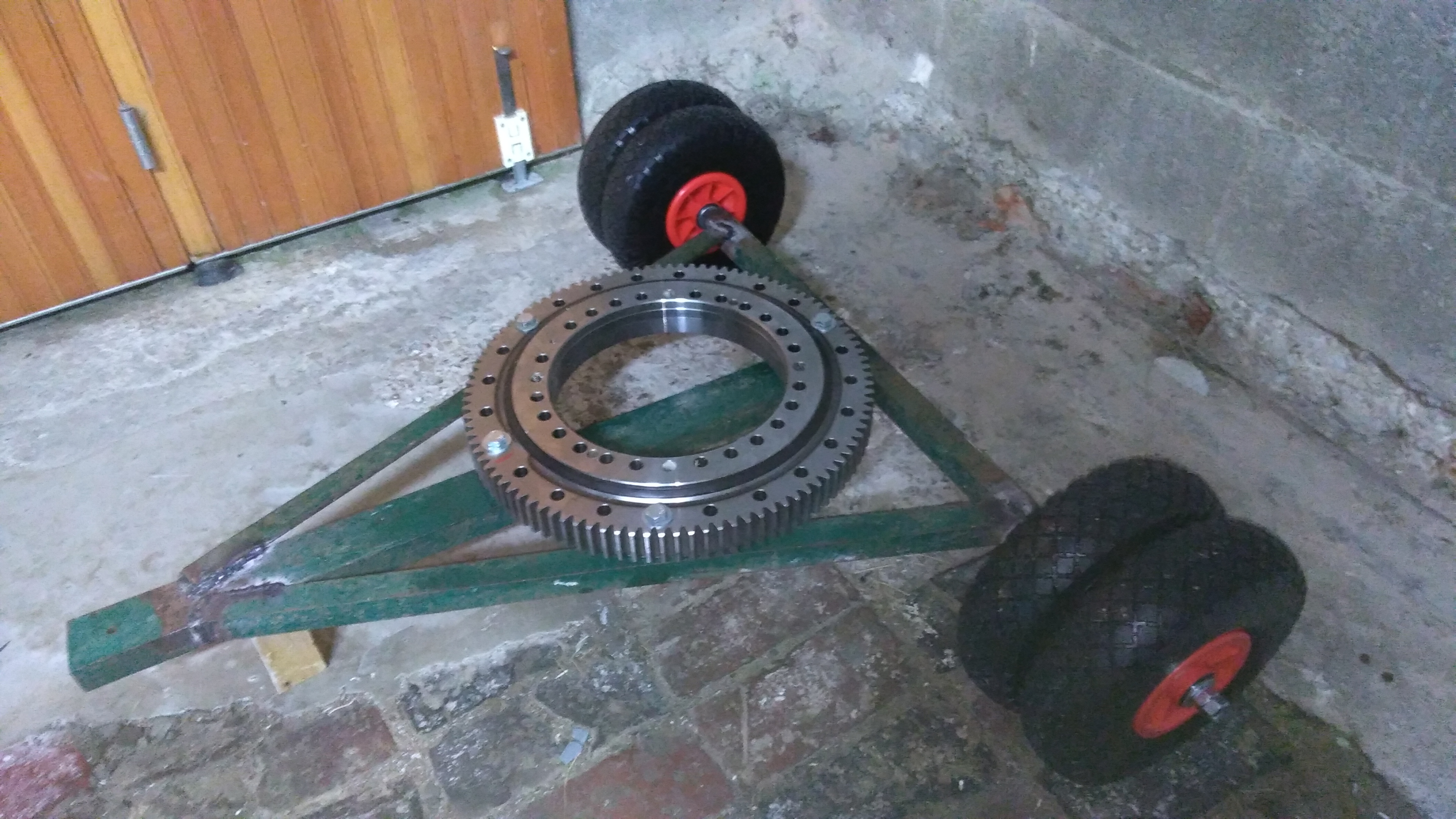

Message par turbojf » 16 nov. 2019, 23:44
Je me suis retroussé les manches cet après-midi, ça prend forme. Presque pareil que le 3d. :lol:

Message par turbojf » 17 nov. 2019, 16:04
Le char d'assaut vien de rentrer de son déverminage.
RAS, le moteur n'a pas calé, la direction braque bien.
La suite, c'est le système de mise à niveau.

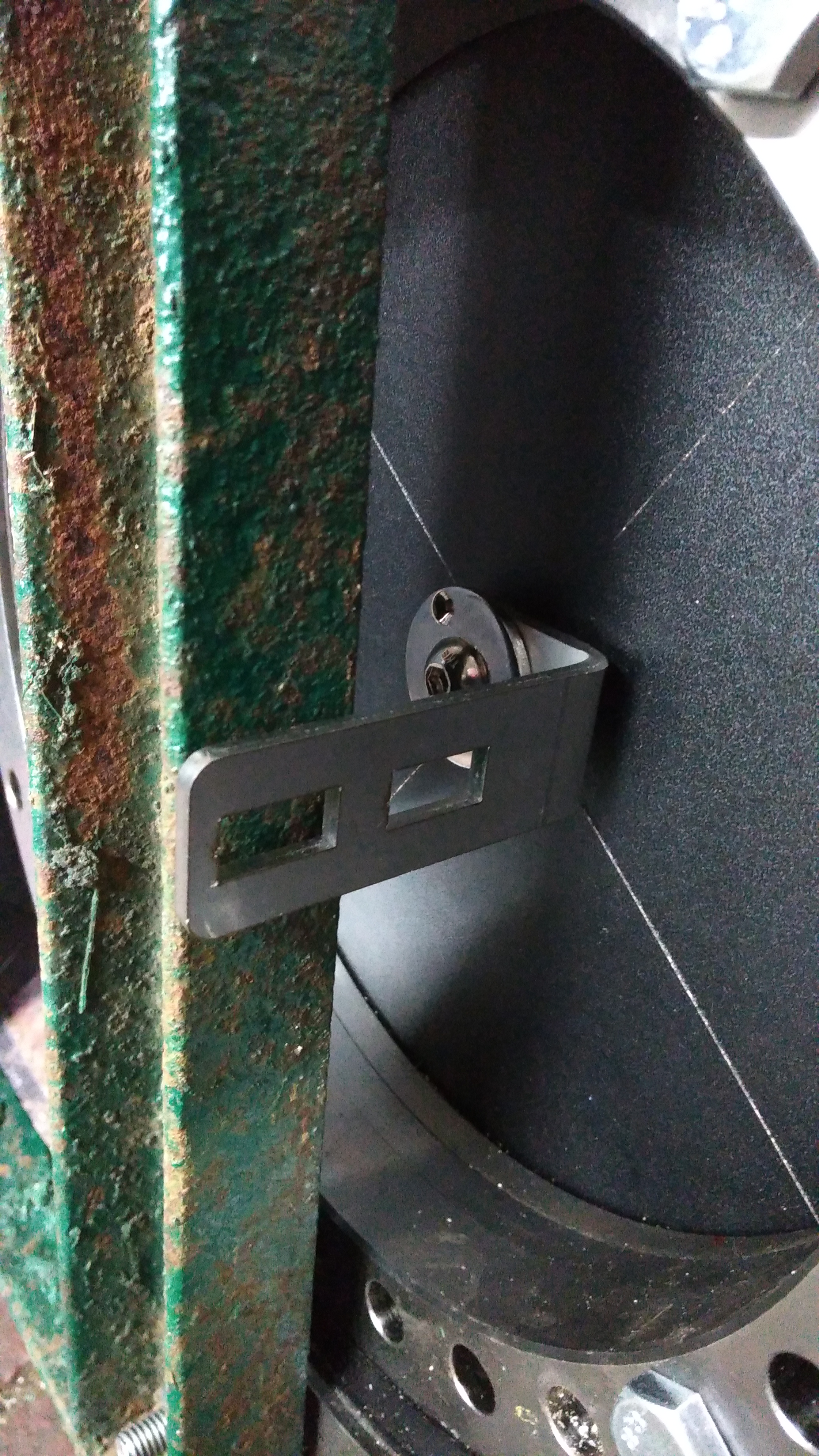

Message par turbojf » 24 nov. 2019, 11:27
Encore un peu de travail à prévoir, mais le dob est enfin opérationnel. Au moins, je ne me ferais pas surprendre si le temps se dégage.
Hier matin: percage et montage du rocker sur la couronne, adaptation du codeur AZ, graissage des roues
Ce matin, renfort de la fixation du codeur ALT et fixation du câblage.
Reste à faire:
- vis de mise à niveau sur l'avant
- mettre à nu le châssis et le repeindre.
- installer une bulle de niveau
Dernière modification par turbojf le 16 janv. 2023, 20:50, modifié 1 fois.

Une table, non, mais une tablette pour poser le portable sur la tourelle (rocker), de manière à me débarrasser de la table de jardin à déplacer et du cordon USB qui pendouille.
Quant au mouvement azimutal, c'est un régal les amis, le couple résistant est constant quelque soit l'orientation choisie.
Il est suffisamment élevé pour procurer une sensation de précision, de qualité.
