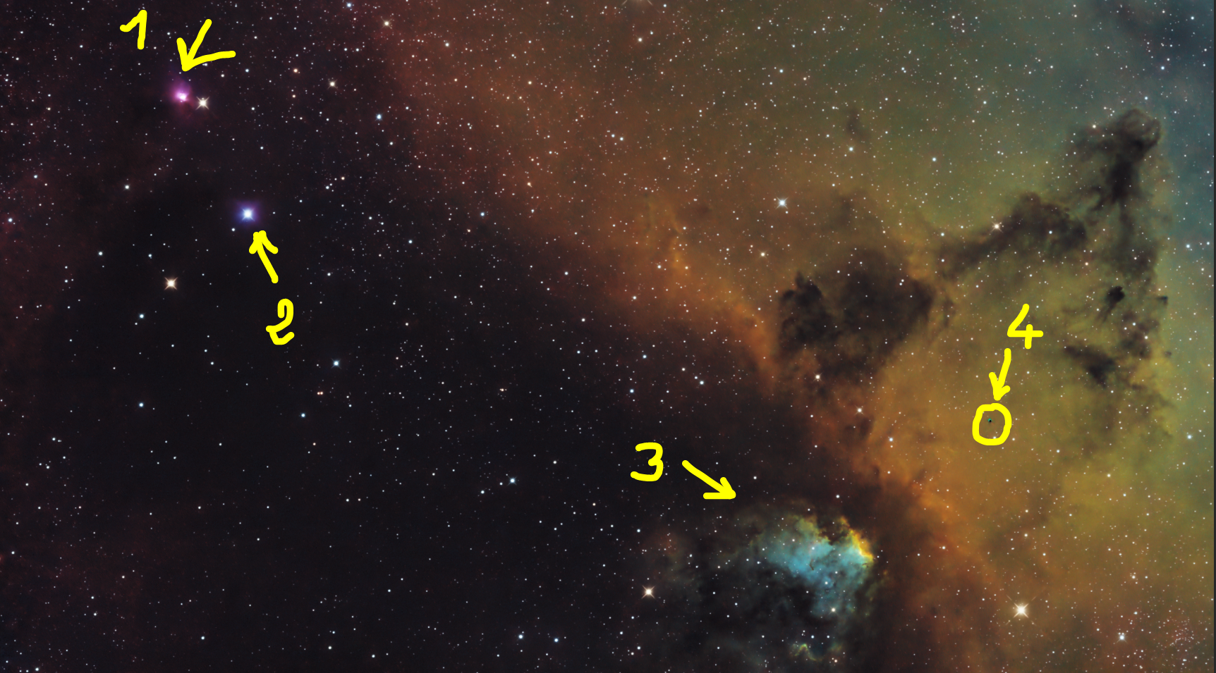

Message par spica2000 » 21 févr. 2023, 18:04
Le beau temps de la dernière nouvelle lune m'a fait accumuler pas mal de retard de traitement, que je tente de combler.
Suis toujours lancé dans le SHO.
Voici une nébuleuse du cône qui ne fait pas la part belle à l'arbre de noël mais tant pis.
Il y a aussi d'autres babioles dont je ne connais pas encore le petit nom.
Fait à l'epsilon en 2h40 seulement !
Un traitement SHO où j'ai tenté de faire la part belle à l'O3 car j'aime bien les tons turquoises avec un soupçon de vert émeraude. Mes nouvelles couleurs fétiches après le fuchsia!
+ une légère touche de CLAHE sur SIRIL.
Enfin légère selon moi, car in fine c'est pas léger comme traitement. Mais ça flashe bien comme j'aime. Mon côté américain.
La full est par ici:https://www.flickr.com/photos/194694965 ... /lightbox/
Un crop sur la région du cône:
Et les babioles. Si un encyclopédiste passe par là. Son aide sera la bienvenue.
La babiole n°4 ressemble à un artéfact de mauvais traitement mais ?
