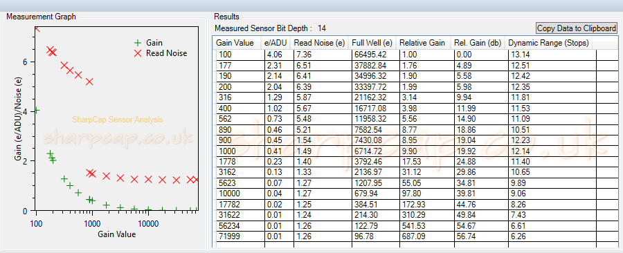

Les différences ne sont pas énormes, de toute façon c'est le même capteur. Coté drivers le HGC mode de la ZWO et de la QHY switch à 121 (gain unitaire à 120), alors que pour l'Altair il switch à 950 pour un gain unitaire à 400...pas encore compris pourquoi, et ce que l'on perd / gagne en retour.
sachant que 120=12.0 db = 400 ISO la logique voudrait que ça switch à 401 effectivement
à quoi tu vois que ça switch ?

Message par Steph » 20 oct. 2019, 16:36
Greenood a écrit :
20 oct. 2019, 16:11
On le vois sur le rapport de mesure
en image
et aussi parce que Nick Vermeulen d'Altair Astro le dit:
Dear Sebastien, this is correct, 900 gain sets HGC mode.
For deepsky HCG is not required, better to use 400 which is approximate “unity gain”.
For video, then 900 gain can be used for HGC
J'ai commencé une review de la 294 sur mon site...mais comme le reste, c'est pas fini :lol: :lol: :lol:
http://astronomy-outcast.com/page-43.html
Les mesure de l'ASI ou de la Qhy

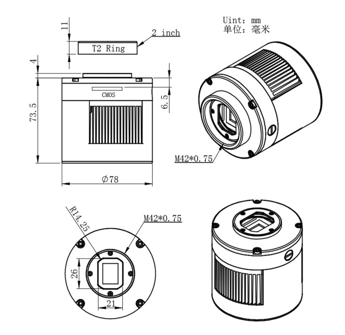

Pourraient pas en faire une nulle et une bien, qu'on puisse choisir ? Entre les chinois du FBI et les chinois du MI5, mon coeur balance
imx294 : zwo vs altair vs qhy
Message par Guimby » 14 nov. 2019, 10:29
@clouzot , tu sais que normalement une seule suffit ? Tu peux toujours essayer sur une tête bino mais dans ce cas prends au moins une monochrome pour faire une couche luminance :mrgreen:
Messages : 16406
Message par clouzot » 14 nov. 2019, 11:01
J'ai le doigt sur la gâchette @Guimby
Prêt à en dégommer une et à embarquer l'autre. Reste à savoir laquelle. En fait mon principal souci c'est de piger si l'Hyperstar tel que je l'ai, configuré pour la ZWO et sa distance flange-capteur de 17.5mm, aurait le bon backfocus avec l'Altair.
Mais chez Altair on n'aime visiblement pas les dessins clairs, du moins je n'en ai pas trouvé. Seul le texte dit " Backfocus / Flange Distance: 17.5mm from front flange to sensor."
Mais quel flange ?
Celui marqué d'une flèche ? Il est en M42x0.75 mâle ? Si oui, il me faut de la bague pour convertir le genre...Parce la ZWO est à 17.5 aussi, mais en femelle.
Et l'Hyperstar avec son adaptateur pour la ZWO
Message par Guimby » 14 nov. 2019, 11:10
@clouzot : http://apm-telescopes-englisch.shopgate ... 3633333738
Si jamais ça peut t'être utile
Message par Steph » 14 nov. 2019, 11:17
14 nov. 2019, 11:01
Mais quel flange ?
Yes
14 nov. 2019, 11:01
non femelle, idem ZWO
Message par Steph » 14 nov. 2019, 11:20
Guimby a écrit :
14 nov. 2019, 11:10
Attention, ça c'est le backfocus de la 183 fan cooled :ninja:
Message par clouzot » 14 nov. 2019, 11:22
Merci @Guimby et @Steph
Guimby ton image (12.78mm) est en contradiction avec le texte d'Altair (17.5mm)...Je pige pas. Les 17.5mm annoncés par Altair, c'est avec une bague femelle-femelle de 4.72mm vissée sur la cam, du coup ? Parce que je la vois pas sur les images.
Steph, ça veut donc dire que je peux visser l'Hypercam à la place de la ZWO, directement, sans changer quoique ce soit ? Ou bien il faut une rallonge M42 (mâle femelle) ?
Message par Steph » 14 nov. 2019, 11:27
14 nov. 2019, 11:22
yes ! tout est idem la ZWO...fais péter la CB :ninja:
