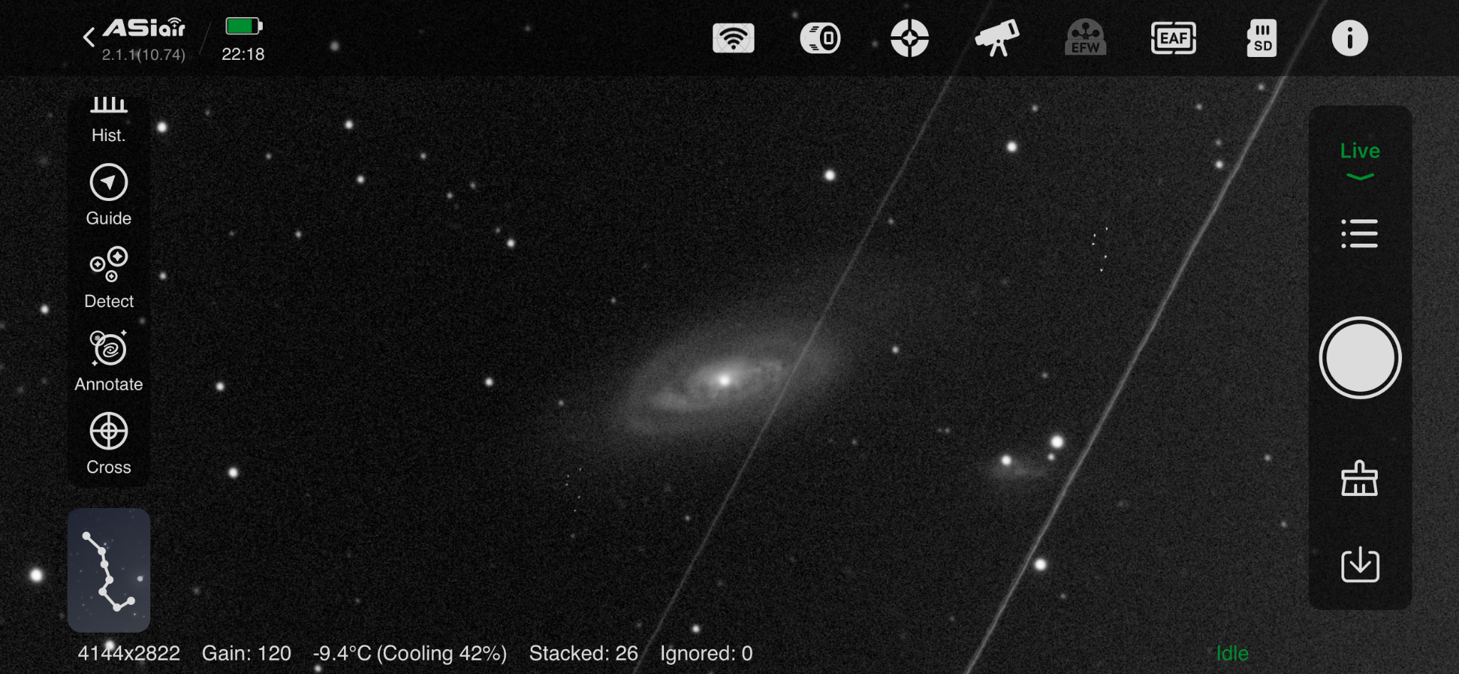

Message par clouzot » 13 avr. 2023, 22:22
Note à moi-même : trouver une planète loin d’Elon Musk pour la prochaine vie. J’en peux plus des satellites.
M90 au C6, filtre IRUV, 26x60s, 294MM bin2.
La résolution est forcément moins bonne qu’au-dessus au C9, mais au moins ça va plus vite sans le Proplanet dans l’équation

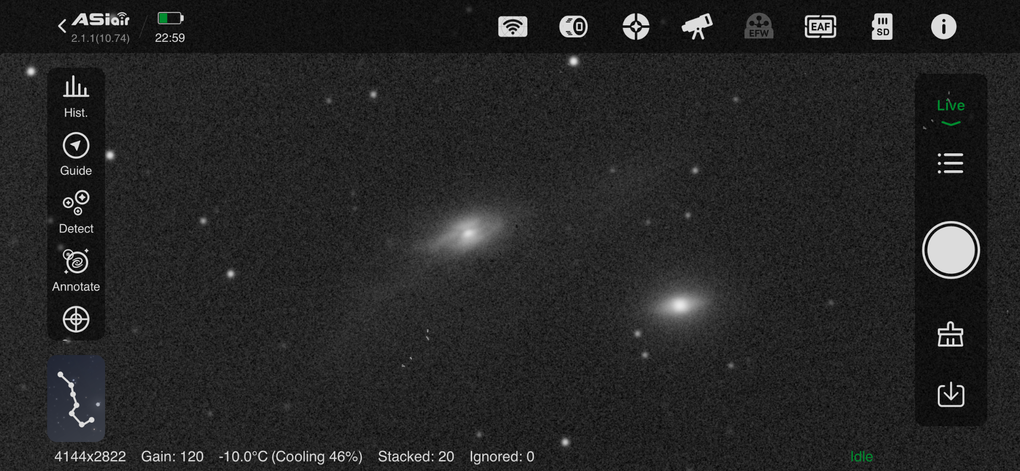

Message par clouzot » 13 avr. 2023, 22:46
Et avant de sombrer dans les bras de Morphée, le phat comeback de Arp 120 (les « yeux », dans la Chaîne de Markarian), 20x60s.
L’énorme queue de matière commence à être bien visible, ainsi que les poussières sombres en dessous de 4438.

Message par mickyman23 » 14 avr. 2023, 07:08
13 avr. 2023, 22:22
Mais comme je te comprends.... :? :closedeyes:

Message par clouzot » 14 avr. 2023, 09:45
mickyman23 a écrit :
14 avr. 2023, 07:08
13 avr. 2023, 22:22
En tout cas tant que cette foutue ASIAir ne sera pas capable de faire du stacking avec réjection, je vais repasser à Sharpcap (ou SiriL…)

Message par Tiyann » 14 avr. 2023, 09:53
Vrai que ce serait un plus de pouvoir virer les traces de satellites pendant le stack avec l’asiair.

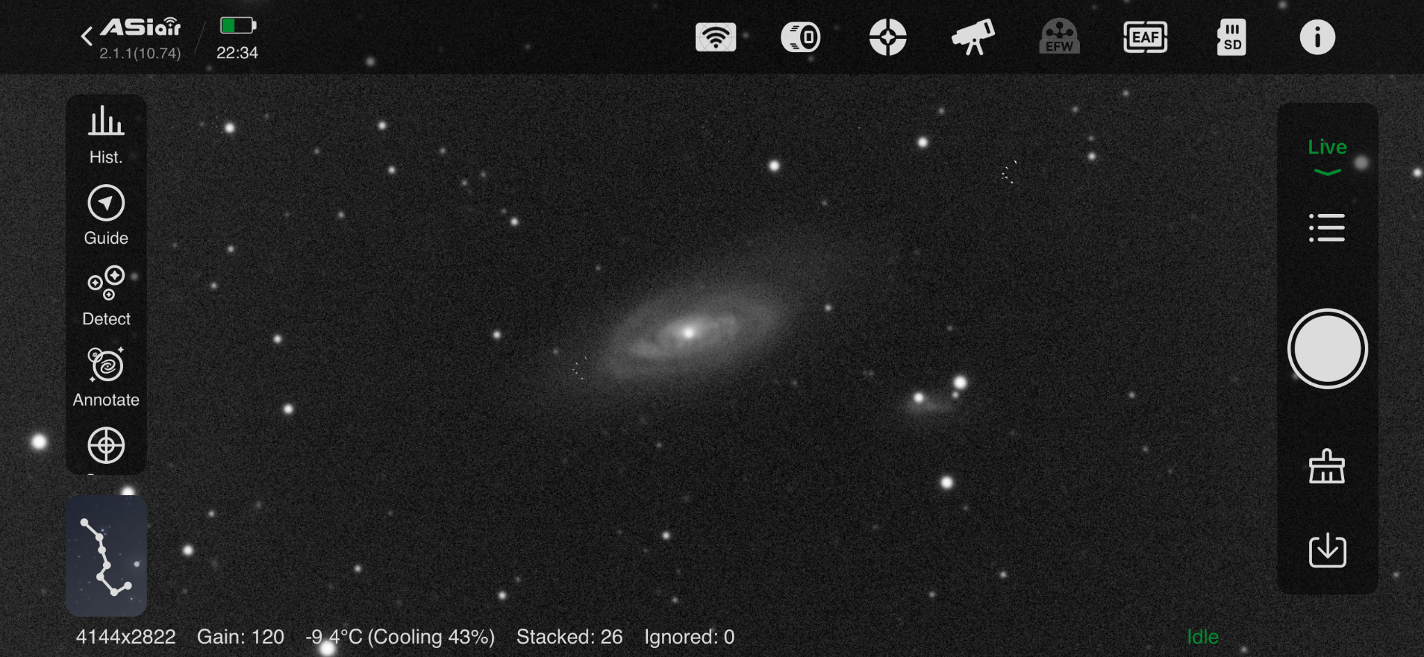

Message par clouzot » 15 avr. 2023, 22:38
13 avr. 2023, 22:22
Toutes choses égales par ailleurs, remplacement du IRUV par un LPro (pour la Science)
Toujours pas persuadé de l’intérêt, même en luminance mono.

Message par clouzot » 15 avr. 2023, 23:18
kaelig a écrit :
15 avr. 2023, 23:03
15 avr. 2023, 22:38
Monsieur est joueur :mrgreen:
Je veux savoir si je le garde ou si j’essaie de le revendre, en fait.
Les yeux, tout pareil qu’hier sauf le filtre.
La seule vraie différence c’est que le bruit du fond de ciel (sa dispersion en fait, la largeur de la bosse dans l’histo) est nettement inférieur. Sinon en terme de signal utile, c’est pas mieux j’ai l’impression

Message par clouzot » 15 avr. 2023, 23:25
soulearth a écrit :
15 avr. 2023, 23:21
J'ai hâte de connaître le verdict.
Il est juste au-dessus. Dans ces conditions (temps de pose plutôt réduit et PL monstrueuse) le LPro n’apporte pas grand chose à part débruiter un peu le fond de ciel. On peut se dire qu’on y gagne donc en rapport signal bruit (et c’est probablement vrai) mais la diff au niveau du signal utile n’est pas visible avec aussi peu d’intégration.
Pour l’instant le seul vrai filtre qui marche sur de la galaxie en Bortle 8-9, pour moi c’est l’IRpass
