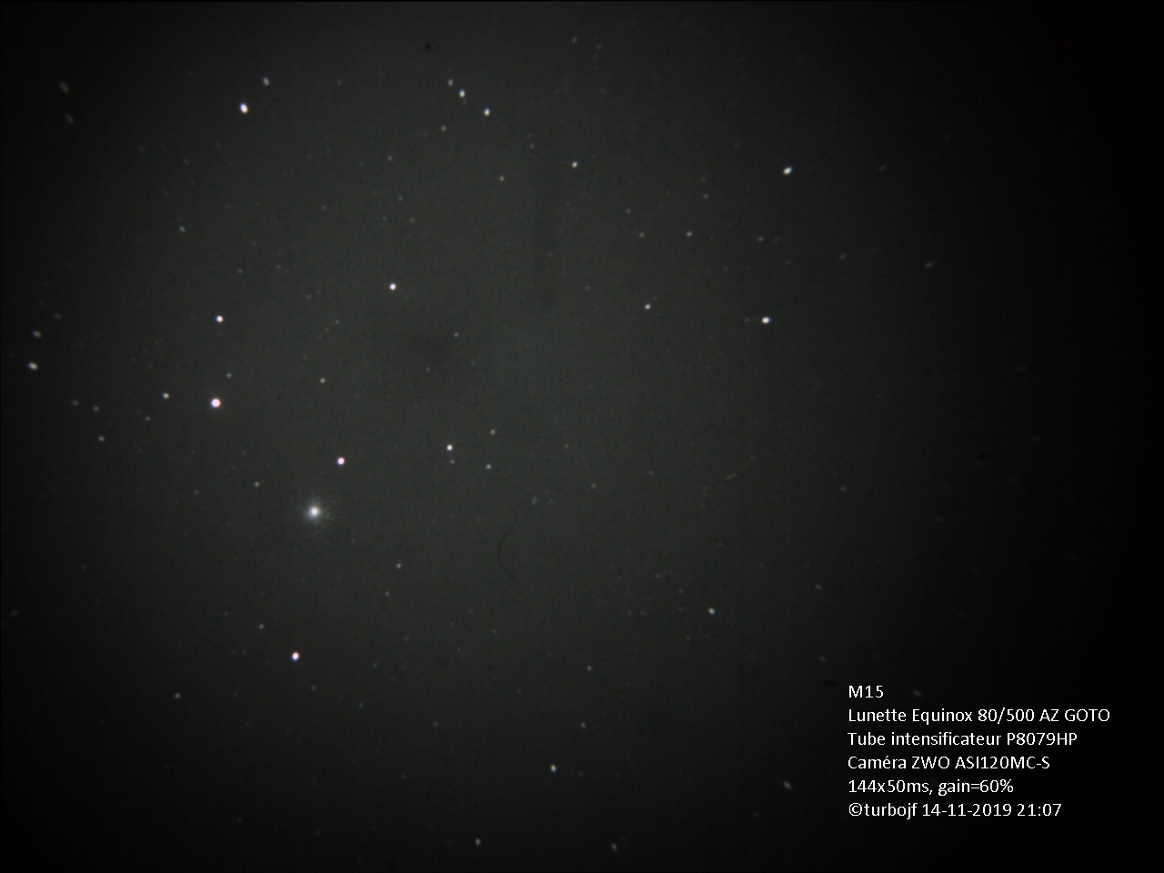

Un clin d'oeil à @pejive
M15

Message par ouki » 15 nov. 2019, 22:31
Ben dis donc ca te fait déjà une belle galerie en vision nocturne haaaaaa si on avait un wiki :shhh:
Je vais pas trop la ramener ma fraise :arrow: :naughty: :mrgreen:
Bon vendu pour sharpcap avec grande joie :liar: ;)
Je te dirais bien "allez vas fonce"mais inutile ;)
On avait 15 ans de retard en va c'est bien ça ?
En 1 an et demi la progression les résultats sonts IM-PRÉ-SIO-NANTS.
que du bonheur

Quelques souvenirs de qualité variable, la technique de prise de vue s'améliorant au fur et mesure. C'est plus joli à l'oculaire amplifié.
Double Amas de Persée
M31 et M110
M31 et M110
M31 et M110
M45
M45
M45
M33
M33
M33
M1 à la 80ED
M1
M1
M1 au MAK 180
M1 au MAK
M1 au MAK
M57 au MAK 180
M57 au MAK
M57 au MAK
