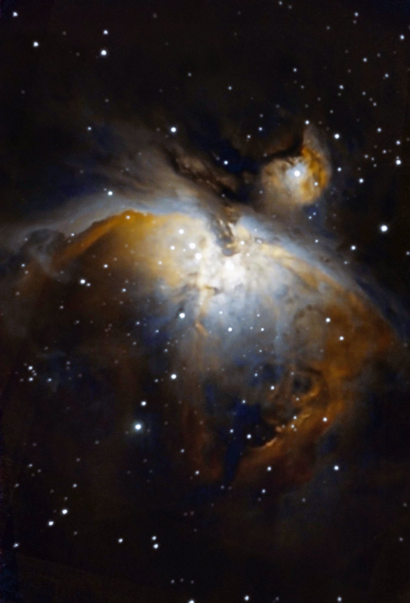

Ok un exemple de stack sur la nébuleuse de l'iris
M42

J'ai passé l'Iris à l'astromètrie après avoir redimensionné l'image en 3864x2180 pixels
Seul astrometry.net est capable de résoudre avec un champ aussi faible On récupère l'information 0,5"/pixel çà c'est l'échantillonnage.
f= p/e avec p taille d'un pixel et e échantillonnage
p= 2,9 microns = 2,9;10^(-6) m
e= 0,5" = 0,5 x pi/180/3600 radian
Ce qui donne f= 1,196m quasiment 1200mm
Donc cette image a été faite sans le réducteur ?
Il faudrait donc ramener la focale à 600mm ce que doit pouvoir faire un réducteur x0,5

L'image de M42 semble avoir été légèrement croppée, mais elle est faite avec le réducteur
Astromètrie avec PlateSolve2 On voit que l'échantillonnage est passé à 0,8 "/pixel ce qui est mieux
Donc la focale a été réduite dans le rapport 0,5/0,8= 0,625 soit 750mm

Ok effectivement, je n'avais pas mis le réducteur sur l'iris....PFFF
En revanche si je prends ma photo d'orion dans astrométrie.net, on a 1,26 arc sec/pixel soit :
f=0,4747m soit 474mm, donc un rdf qui réduit plus que de simplement diviser ma focale par 2... Si je comprends bien, j'obtiens une focale de 474mm pour mon diamètre de 200mm et ce réducteur me permet donc un F/D = 2,37 c'est ça ? c'est pas mal non ? Dobson et la caméra conseillée par le forum, c'est pas mal. Mais j'en comprends qu'avec une caméra avec un capteur plus grand style 3,84 microns ou plus, j'aurai un matériel plus rapide avec des poses plus courtes.

1/ moi je fais pas d'astro, je découpe des tubes et torture des montures. les photos qui sortent, c'est un effet de bord
2/ j'avais fait des essais vite fait avec le RdF SVbony au début, à l'époque où j'avais une caméra en mousse, un suivi qui suivait rien et où j'y bitais rien à l'astro (ça, ça n'a pas changé), donc résultats peu significatifs
