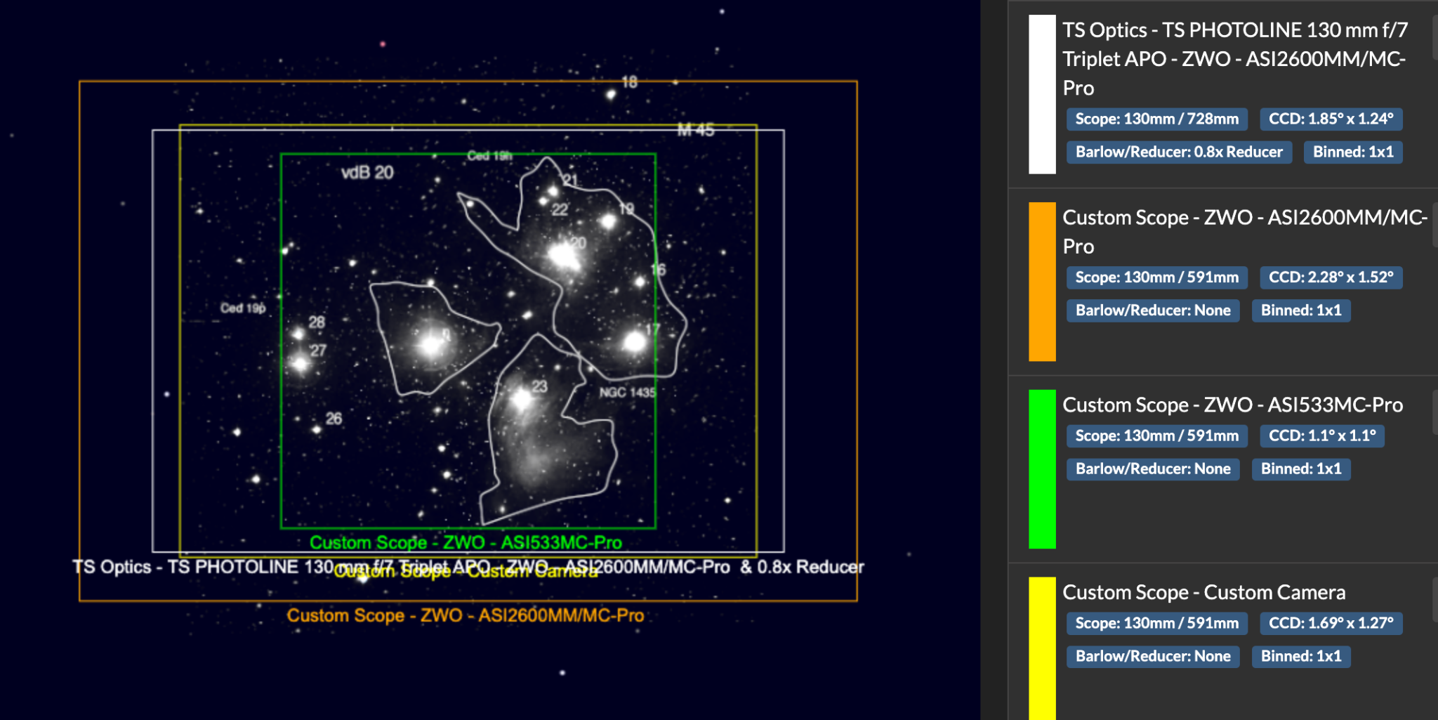

Contexte : j'ai vu une vidéo où le gars montre à quel point les caméras mono emmagasinent mieux et plus vite les photons (il compare les 2600 MM et MC) :
Et c'est ce tableau qui m'a fait me"tilter" :
Quand j'avais ma 183MM, c'était dans l'objectif de cumuler la luminance prise en mono avec les couleurs prises avec la 183C... Résultat, soit je passais la soirée avec la cam mono (et je n'avais pas la couche couleur), soit je faisais de la couleur (et la mono restait dans son tiroir)... Comme j'aime bien voir les couleurs, la 183M n'a pas souvent servi et j'ai fini par la revendre 8-)
Et je sais que beaucoup (dans les régions où la météo n'est pas clémente et les nuits claires sont rares) ont revendu leur cam mono pour la même raison : pas le temps ! "Si j'ai un soir, autant en profiter pour faire une image, la prochaine nuit claire sera peut-être dans 2 mois" (plutôt des témoignages d'astrophotographes), donc : "Je n'ai que 3h de clair, mais au moins j'ai une image couleur, au lieu de rentrer avec les couches L et R et pas eu le temps de faire V et B car les nuages se sont pointés... donc pas d'image - ou juste en mono".
Mais ce que je vois sur ce tableau, c'est que si je passe 60mn sur un objet, j'aurai collecté davantage de photons (et avec une meilleure résolution) avec la cam mono et ses filtres.
- En jaune, mon champ actuel avec la 269 (1,15 de réso).
- En vert, le champ de la 533 (bon, c'est sûr que tout n'est pas grand comme M45, mais j'aime bien l'idée de pouvoir l'imager, "si je voulais" - et puis, beaucoup de nébuleuses sont balèzes)
- En orange, la 2600 à f/4,5 (mais 1,33 de réso...) et en blanc, la 2600 à f/5,6 (réducteur TSx0,8)... 50% plus lent, mais réso à 1" (et si je peux laisser poser sans que je sois derrière, pourquoi pas ? Il parait que c'est mieux, sous ciel pollué, d'être plus "fermé" - Steph me conseillait f/7 pour les galaxies...).
Après, les nuits où je passe sous 4 de FWHM, je pense que ça ne m'est arrivé qu'une fois... donc à 1,33" normalement je suis bon (1,33 x 3 = 3,99"). Sauf si on ne compte plus pareil en mono ?
Mais la 2600 (outre son tarif et ce que ça implique, filtre, soucis de tilt, PO costaud, etc.) reste quand même intimidante ) malgré les encouragements de Maître @spica2000 ;)
