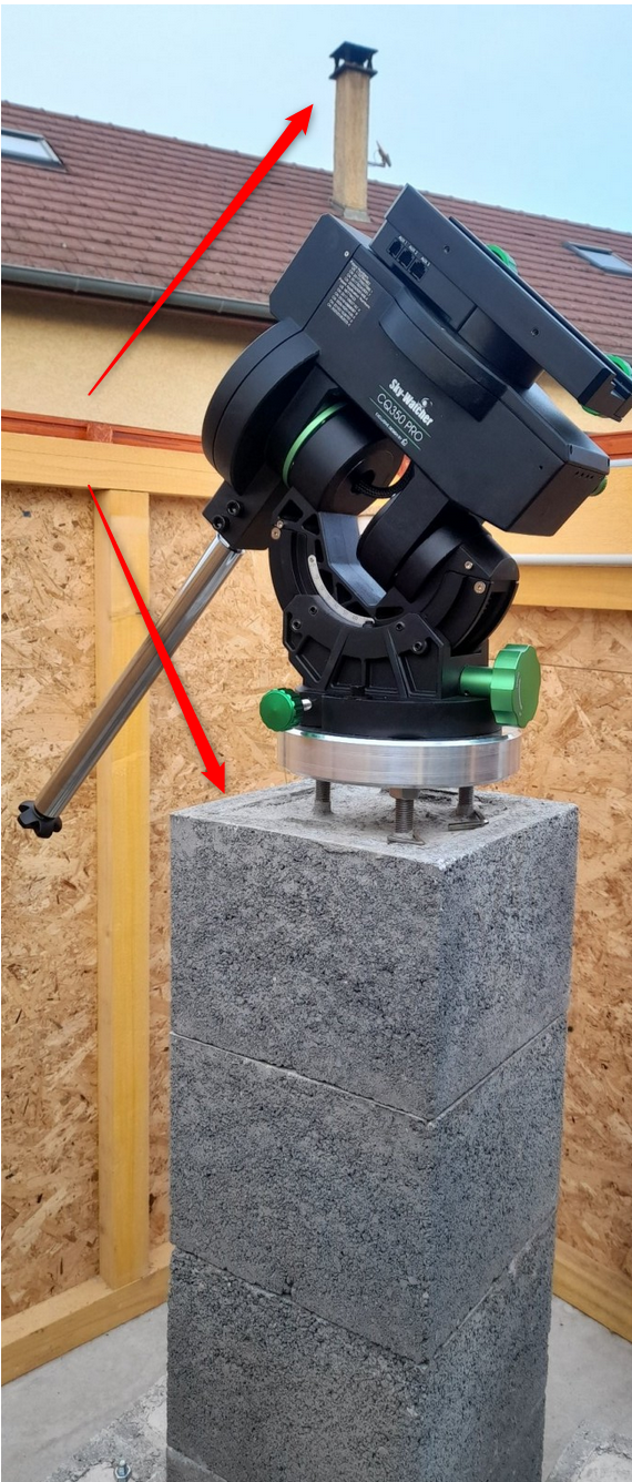

Tant de boulot alors qu'il suffisait de la poser sur la cheminée
Messages : 6603
Le mickyman23 observatory...
Message par mickyman23 » 11 mars 2023, 12:18
11 mars 2023, 10:58
Ouais mais faut une échelle pour faire la MES du coup.... :ninja:

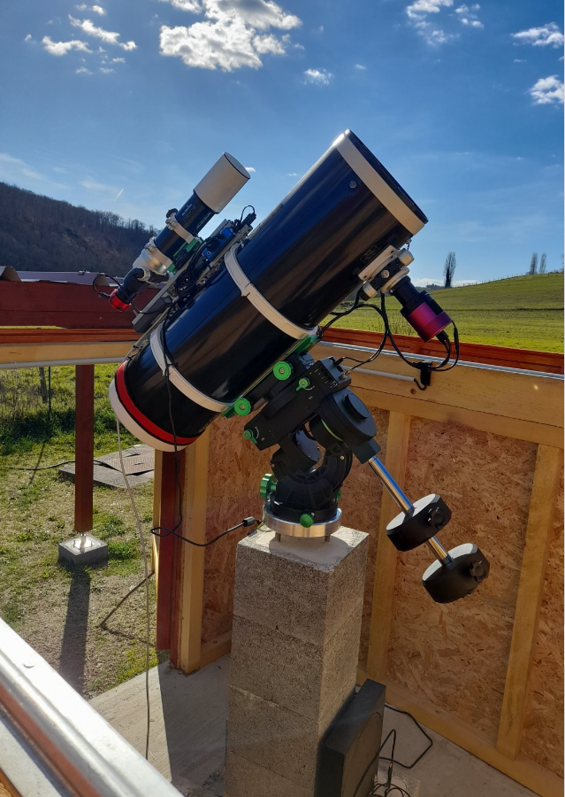

Message par mickyman23 » 15 mars 2023, 17:26
Tadammmmmm:
Capture 2.PNG (1.09 Mio) Consulté 6696 fois
Maxland
Messages : 796
Localisation : Var (Toulon)
Message par Maxland » 15 mars 2023, 19:45
Magnifique, bravo :clap: :clap: :clap:
Manque peut-être une moquette, un petit cadre, une plante...pour égayer un peu

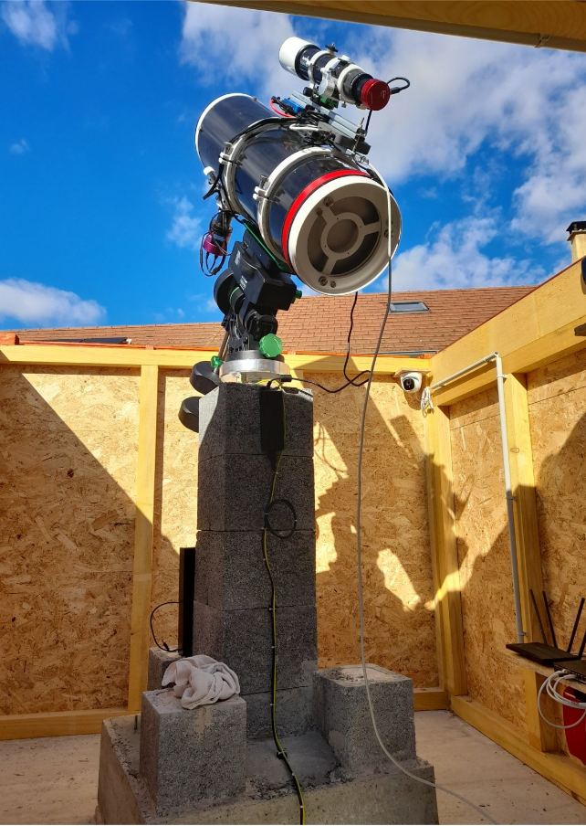

@Zibou y'a plusieurs écoles.
Certains gardent le trépied de campagne dans l'observatoire.
D'autres mettent une colonne en acier.
Et enfin il y a ceux qui coulent une colonne béton avec le socle.
Généralement tous ont fait une dalle et un socle en béton avant.
Messages : 9172
Message par soulearth » 15 mars 2023, 20:41
J'ai meme vu des "colonnes" sur poteaux en bois. Les mecs étaient ravi. Le bois travaille certainement un peu mais même si faut ajuster la mise en station une fois l'été et une fois l'hiver, c'est quasiment un détail comparé a tout démonter à chaque fois.
