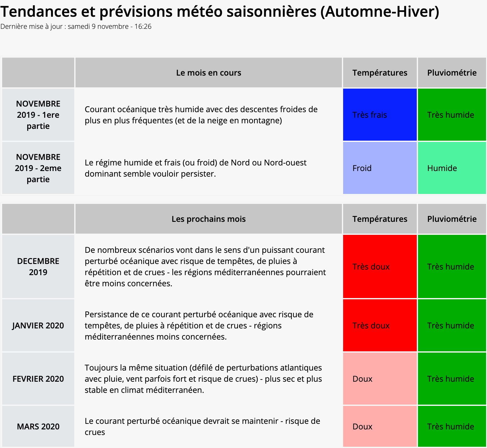

Putain @clouzot merde quoi t'aurais pu t'abstenir :D :lol: :lol:
