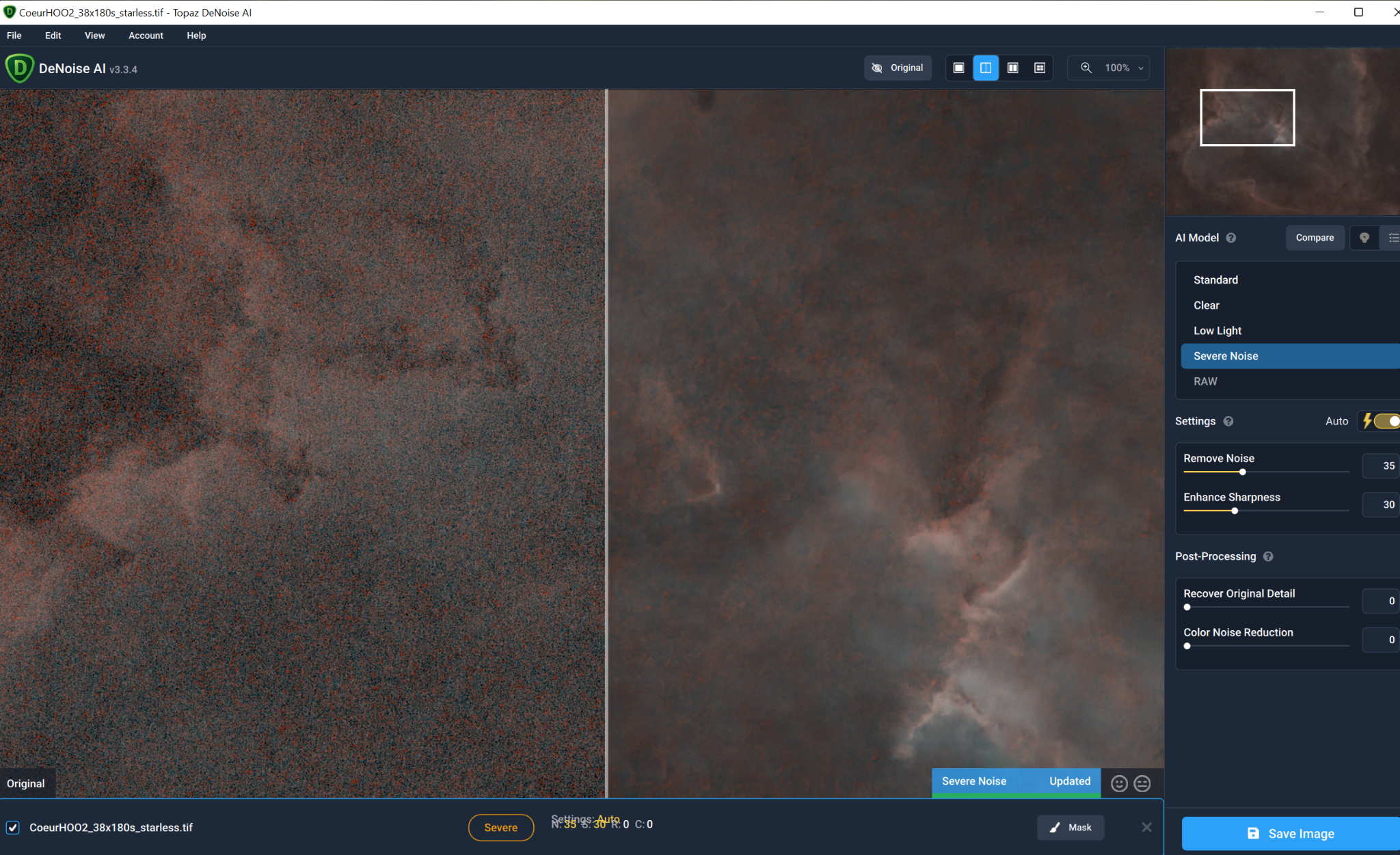

Merci @Caprice ! Bon, je vais apprendre et bidouiller - et maintenant, je vois ce qu'on peut faire : améliorer le "sombre" du ciel", éclaircir les nébulosités, et je vois tes calques, je vais regarder pour les retrouver aussi... (et apprendre à m'en servir)
Suivre au prochain épisode ;)

Caprice a écrit :
15 mars 2023, 19:04
Ben en fait, avec le module DarkTable, il y a à peu près tout ce dont j'ai besoin dans Camera RAW
...ça, tu l'ouvres à côté, en plus de Gimp (pas dedans Gimp) ?
Je n'ai pas trouvé non plus comment insérer Sharpen ou Denoise, de Topaze, dans Gimp... (j'ai la version 64bits, je pense, mais le PSPI fonctionne en 32bits même sur les ordis en 64bits, apparemment)...
Heureusement qu'on a (toujouuuurs !!) un temps pourri, ça laisse le temps d'apprendre de nouveaux logiciels ;)

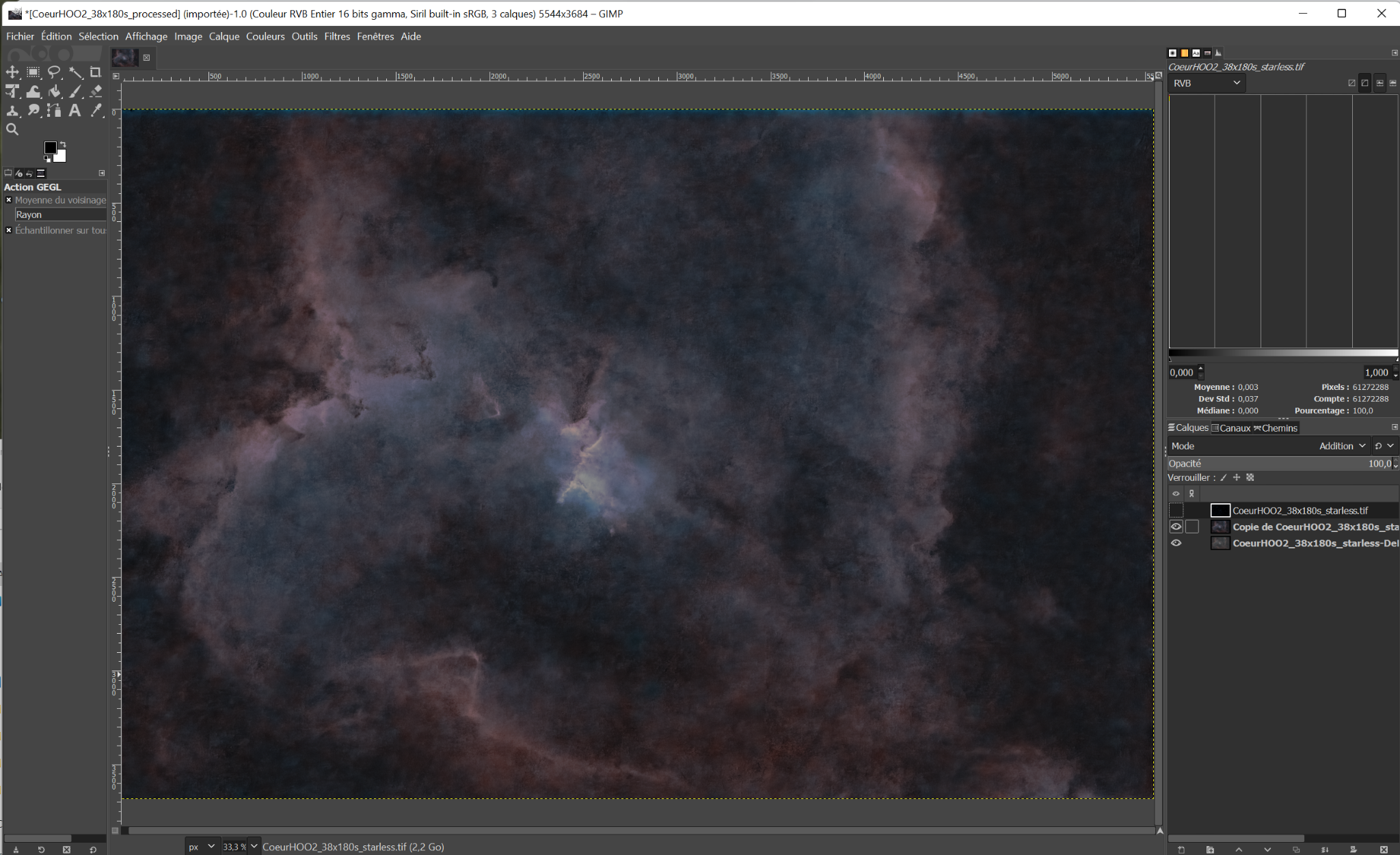

Message par Olivier-Fantasy » 19 mars 2023, 15:26
"...et sans perdre courage, vingt fois sur le métier remettez votre ouvrage"... Allez, au Boileau ! Je refais une version de ma Nébuleuse du Coeur.
J'ai tout repris depuis le début dans Siril, mais en faisant l'extraction du gradient sur les unitaires (la 1ère, je ne l'avais pas fait, car ça faisait 15x que je refaisais le process et ça finissait en images noires : bug sur la version Mac). Bref, là, c'est fait !
J'ai mis les points moi-même, car je sais à peu près où est la nébuleuse (plutôt que faire "Générer" les points, et les enlever ensuite). Et, autre différence, je n'ai pas essayé de monter l'histo des couches Ha et OIII à la main (au risque d'aller trop loin, vu qu'on n'y voit rien : peu de signal), donc j'ai cliqué sur "Auto" (ce que je ne fais jamais avec les images "où on y voit quelque chose")...
Autre différence, j'ai modifié le pourcentage de Ha et OIII pour faire ma couche verte...
J'ai gardé la version Hax0.2 + OIIIx0.8, qui me paraissait plus équilibrée.
Ensuite, j'ai "starnettisé" l'image pour séparer les étoiles de la nébuleuse, et j'ai passé un (gros) coup de Denoise sur la nébuleuse :
Puis, dans Gimp, j'ai ouvert :
- Mon image denoisée
- Mon image starless bruitée
- Mon image complète bruitée (celle-ci arrivant donc sur le dessus de la pile de calques)
En mettant l'image complète sur "Différence", ça m'a sorti juste les étoiles (j'ai essayé en faisant ça avec la version dénoisée, ça ne marche pas bien, on voit encore de la nébuleuse).
Puis, j'ai "écrasé" les deux calques du dessus, pour qu'il ne reste que le calque avec les étoiles... et le calque du dessous, de la nébuleuse dénoisée.
J'ai quand même dupliqué ce calque pour le bidouiller(afin de ne pas abimer l'original, on ne sait jamais) :
Après tripatouillage pifométrique :
Et en remettant les étoiles :
Sur le calque des étoiles, j'ai boosté la netteté et j'ai bidouillé un peu les couleurs (pour passer du turquoise au bleuté : en diminuant un peu le vert, ça m'a aussi réduit les étoiles - le vert devait "baver", j'imagine)...
Bref, je préfère cette version, même si mon fond de ciel reste cracra (because un bruit pas possible au départ) :
Et voilà :

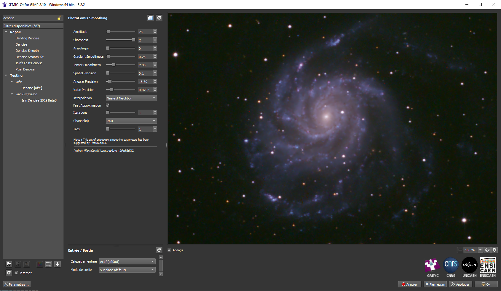

Pour the Gimp, tu as deux plug ins gratuits qui pourraient te plaire :
PhotoGimp, qui donne à Gimp le look'n fell de Photoshop (Apparence, raccourcis clavier etc.)
Package : https://github.com/Diolinux/PhotoGIMP/r ... toGIMP.zip
Tuto d'intall Windows :
En gros il suffit de remplacer le dossier %APPDATA%\GIMP\2.10 par celui de l'archive PhotoGIMP\PhotoGIMP-master\.var\app\org.gimp.GIMP\config\GIMP\2.10
Tuto d'intall Pomme :
Certains plugins de PS peuvent fonctionner avec PSPI (juste les versions 32bits), exemple avec Hasta La Vista Green
https://akvis.com/fr/tutorial/add-plugi ... lugins.php
des petits plugins intéressants, en fait, plein de plug ins intéressants (587 dans la collection) pour Gimp https://gmic.eu/download.html
Tu peux jeter un oeil sur celui-qui s'appelle PhotoComix Smoothing, Anisotropic ou ThinBrush qui pourraienyt remplacer le léopardant Denoise ;)
Ils se trouvent dans :
Repair → Smooth [Anisotropic]
Repair → Smooth [Thin Brush]
Testing → PhotoComiX → PhotoComiX Smoothing
--> Tuto :
Un test des trois :
https://www.mora-foto.it/en/tutorials-g ... -gmic.html
Edit, et il y en a plein d'autres encore dans la collection :
