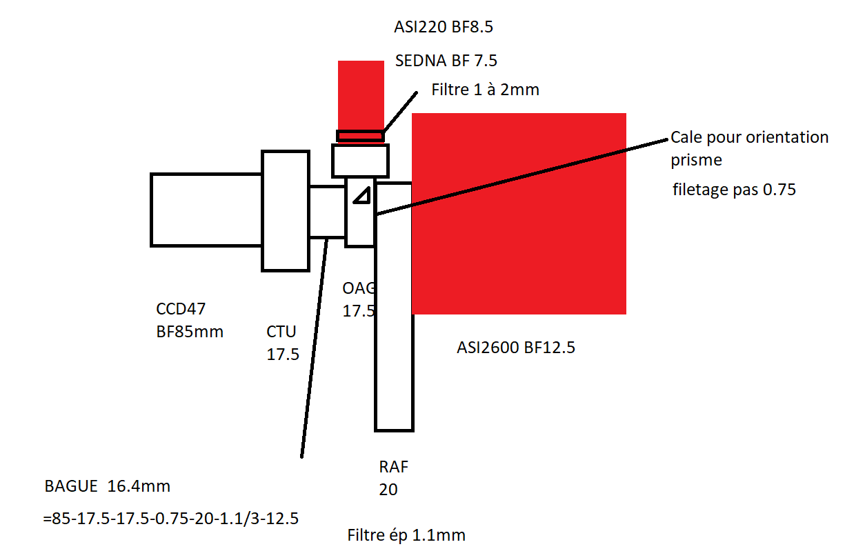

Bon c'est décidé: je tente l'aventure de l'OAG. Essentiellement pour alléger le RC250 au maxi et aussi pour faire comme les pro.
Il va sans dire que je redoute. Je pense que ça va encore m'occuper un moment ce truc...
Quel modèle d'OAG me conseillez-vous pour ASI2600 et RC250 à f1340?
Quels modèles éviter?
Je reste avec la caméra de guidage 290 mono ou il faut un plus grand en capteur?
Je reste avec le format bâton ou je passe en caméra vissable ? Peut-être la caméra bâton Altaïr est vissable...
Avec l'OAG, quand on tourne la caméra pour cadrer, faut refaire la calibration dans PHD2?
Quid de guider en proche infra-rouge avec une 462 mono bientôt dispo chez Playerone? Vraiment mieux que la 290?

Bon on résume:
caméra bâton
un prisme d'OAG suffisamment grand pour supporter une caméra de plus grand capteur que la 290, au moins format 1/1.8".
focuser hélicoïdal
pour l'OAG:
HFD Max Player one
pour la caméra:
- Player One Sedna IMX178MM format 1/1.8" pixel 2.4µm USB3 60fps filetage femelle M28.5x0.6
- ASI220M CMOS SC2210 format 1/1.8" pixel 4µm USB2 14fps filetage femelle M28.5x0.6
Pour le filtre IR pass:
- Astronomik 642nm BP ( D31.75 filetage mâle M28.5x0.6 ép 1mm
- filtre Player One IR pass 685nm

Message par spica2000 » 26 mars 2023, 18:06
26 mars 2023, 11:13
Oui. D'où peut-être l'intérêt d'un OAG FIXE avec un plus grand capteur.
suis pas sûr d'avoir compris la notion de FIXE pour l'OAG? Y'a des montages où l'OAG est fixe par rapport au télescope et on monte le train optique serré derrière l'OAG pour faire le cadrage sans refaire la calibration du guidage?
Sur les modèles à petit prisme, comme les étoiles sont rares, tu peux généralement faire pivoter le prisme autour du capteur principal pour aller chercher un coin où les étoiles sont présentes.
Avec un grand prisme (et un grand capteur guide) pas besoin donc c’est fixe.

Message par Djibi » 27 mars 2023, 23:42
Hello @spica2000
De mon côté, j’avais commencé avec l’oag standard de ZWO puis je suis passé à l’oag-L avec une 174mm pour le guidage, un capteur plus grand avec un prisme plus grand
Je n’ai jamais aimé le système de fixation vissant de l’oag standard , le grand avantage de l’oag L est quand tu prends le combo avec la RAF 36mm v2 de chez ZWO : tout est prévu pour fonctionner avec la 2600 et en particulier, tu ne visses plus rien en “rotation” avec du M42 ou du M48 : la caméra et l’oag sont fixes à la RAF avec des vis ad-hoc
L’ensemble est bien rigide avec la bague de tilt (celle de ZWO , impossible d’en mettre une autre avec le backfocus) de la 2600 qui passe en entrée de montage et qui a du M48 en entrée
et la seul chose que je visse en M48, c’est mon correcteur de coma que je change en fonction de mon ssetup
Par contre, avec Oag et RAF, tu ne peux plus descendre le BF à 53mm par exemple
Si tu n’as pas de raf ZWO , tu ne peux pas bénéficier de cet avantage, tu nous feras un retour sur cet Oag
Autre impact de l’oag : tu n’as qu’une mise au point pour tous les filtres, il faut donc plutot viser « au milieu » des offset de filtre … oui oui tu vas y passer un jour :mrgreen:
Tu nous feras un retour de cet Oag

Message par clouzot » 27 mars 2023, 23:52
Djibi a écrit :
27 mars 2023, 23:42
Le système de réglage de la hauteur du prisme de l'OAG-L ne t'a pas gêné ? Parce qu'ici, ça m'a rendu à moitié dingue, comme d'essayer de passer un fil dans une aiguille : un coup trop bas, un coup trop haut. Le souci étant qu'à chaque réglage, on démonte tout, on lache l'axe du prisme (qui descend illico), on resserre, on remonte tout, on lance un flat, on cherche l'ombre, on redémonte, on règle à nouveau, etc.
Par contre c'est vrai qu'une fois tout vissé, ça ne bouge plus du tout, c'est tout l'avantage, surtout avec une Merveille et une RAF pendues de tout leur poids sur le pauvre correcteur
(pour ceux qui pensent qu'on peut se contenter d'aligner de visu le prisme avec le bord du capteur : non. C'est un cône de lumière, pas un cylindre)

Message par Djibi » 28 mars 2023, 00:03
27 mars 2023, 23:52
Ça date mais de mémoire, pas trop, j’ai du m’y reprendre à deux fois, pas assez ajusté la première fois, classique
De mémoire, le côté je démonte / remonte allait bien grâce à Sharpcap : de jour, écran à flat et Sharpcap en mode « live » avec des temps de pose très court et un histo permettant de voir les différents vignetage
Effectivement pour le prisme, il faut le faire « à plat » : j’ai mon bloc 2600 + raf + Oag tenu ensemble et j’accédais au prisme que je déplaçais avec la pointe d’un petit tournevis
Je te dis tout ça de mémoire , mais ce qui est certain c’est qu’il faut qqs itérations, avec le L comme le standard d’ailleurs

Message par clouzot » 28 mars 2023, 00:42
Djibi a écrit :
28 mars 2023, 00:03
Un peu moins avec le standard quand même, car on peut laisser toute la chaîne en place et régler en live avec nos gros doigts et une clé Allen, l'oeil rivé sur le flat qui tourne en boucle. Mais il a d'autres petits inconvénients, cet OAG "normal", par ailleurs.

Message par spica2000 » 28 mars 2023, 07:17
Djibi a écrit :
27 mars 2023, 23:42
c'est mal connaître ma perceuse :mrgreen:
Djibi a écrit :
27 mars 2023, 23:42
qui plus est avec le CTU+OAG+RAF, mais heureusement je vise 85mm de BF.
Pour l'epsilon (BF 56.2) par contre je compte rester à la lunette guide.

Si tu as le réducteur que tu n'as jamais guidé, ni réglé un backfocus, ni un tilt de ta vie, une lunette.
Si tu veux bien te faire chier, un OAG. Recommandé par tout astram sérieux au delà de 1000 de focale environ.
Je ne peux que denigrer cette affirmation, je n'avais jamais guidé quoi que soit. Commencé avec l'oag, j'ai peut etre beneficié de la fameuse chance du débutant, mais cela ma semblé être la chose la plus simple a faire depuis que je me suis embarqué dans les observations nocturnes

Vous me faites envie avec votre histoire d'oag... Pourtant je résiste au guidage jusqu'à présent. :lol:
Le Zwo a Map pifométrique il est aussi infâme que ça ou a 610mm de focale ça passerait ?

@soulearth OAG-L pour les longues focales. Et le capteur qui va avec.
OAG va très bien dans les autres cas (et ça coûtera moins cher : petite caméra guide, et matériel moins cher dans l’ensemble)

Message par Micmac » 28 mars 2023, 18:01
Zibou a écrit :
28 mars 2023, 17:51
Je l’utilise en focale native sur le c9 (2350mm ça passe une fois sur 3).
A 1400 de focale ça passe crème, je me souviens plus de la dernière x ou je n’ai pas trouvé d’étoile, mais ça a dû arriver une ou deux fois, avec la lulu et, de tête 390 de focale, jamais de souci
