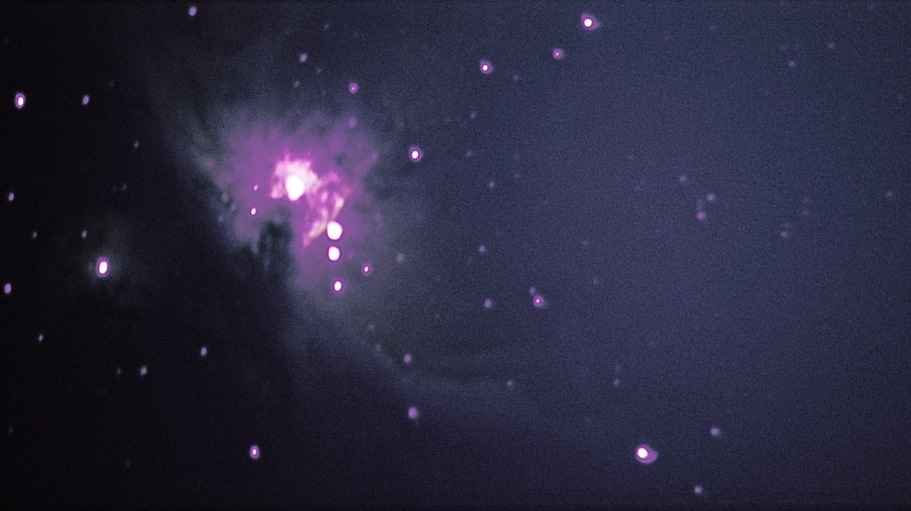

Message par AdventDante06 » 18 nov. 2019, 01:32
Petite session rapide ce soir de la fenêtre, il fait froid, je stack quelques secondes, 195 frames pour un total de 33s 125ms expo et un gain à 2000. Petite coup de lightroom rapide, et voilà une nouvelle M42 avec des étoiles bien roses 😂😂
Ça m embête car je suis tjrs obligé de rogner un peu mes images car les bords des images stacks sans suivi me laissent toujours des dégradés pourris.
Allez bonne nuit les gars.

Message par Ubuntu » 18 nov. 2019, 12:46
J'ai l'impression que ta MAP est à parfaire...
A cette focale tu peux faire du 250ms sans problème... as tu essayé de mettre le gain à 5000 et de jouer sur l'histogramme ? :D

Message par AdventDante06 » 18 nov. 2019, 13:42
Ubuntu a écrit : ↑
18 nov. 2019, 12:46
@Ubuntu Je galère je galère. Je suis descendu à 125ms pour celle ci, mais malgré tout j ai un peu de flou. Je perds pas espoir. D ailleurs as tu un laser de collimation à me conseiller ? J utilise un cheshire de qualité mais je n ai pas de laser. J ai tjrs ce flou en utilisant la cam, hors avec le tel, jamais de probleme... Et les étoiles pas arrondi sur les bords je pensais que c était du au svbony non ?

Message par pejive » 18 nov. 2019, 13:52
Je pense qu'une partie du flou est dûe aux infra-rouges; il faudrait mettre un filtre IR-UV cut devant le réducteur de focale.
Après il y a de la coma introduite par le réducteur sur les bords; là on ne peut pas faire grand chose.

Message par AdventDante06 » 18 nov. 2019, 14:38
18 nov. 2019, 13:52
il y a un filtre ar et parfois ir cut collé au capteur puis la Rallonge et en fin de ligne le Réducteur, tu penses qu il faudrait mettre le filtre devant le réducteur au lieu de devant le capteur c est bien ça ? @pejive

Message par pejive » 18 nov. 2019, 15:15
Sur la risingcam il y a un IR-UV cut par défaut,(sur la bague C) sauf si on a demandé un AR:
Installation par défaut de la fenêtre de protection de la caméra à capteur de couleur Filtre Ir-cut 405-690nm
(Optionnel:Verre de protection à revêtement AR double face 350-1050nm)
RisingTech peut changer le filtre ir-cut et le verre de revêtement AR pour l'acheteur,
L'acheteur pourrait laisser un message nous dire que vous voulez un filtre IR ou un verre de revêtement AR lorsque vous passez commande,
Si l'acheteur ne laisse aucun message, nous ferons la caméra par notre installation par défaut.
Si tu as un AR il est nécessaire de mettre un IR-UV cut en bout de rallonge (avec ou sans réducteur de focale)
Je dispose des 2 types de filtres pour la mienne, mais je n'ai pas encore eu la possibilité de faire des tests comparatifs.

Message par clouzot » 18 nov. 2019, 15:34
De ce que j'ai pu comprendre, le filtre est à mettre au plus près du capteur pour éviter autant que possible les réflexions parasites. Dans les faits, il y en a quand même...(voir mes tests avec l'IDAS ou l'Optolong, tout deux placés à 17mm du plan du capteur ceci dit).

Message par pejive » 18 nov. 2019, 16:22
18 nov. 2019, 15:34
Malheureusement on ne peut mettre le filtre que là où il y a le bon filetage :mrgreen:
