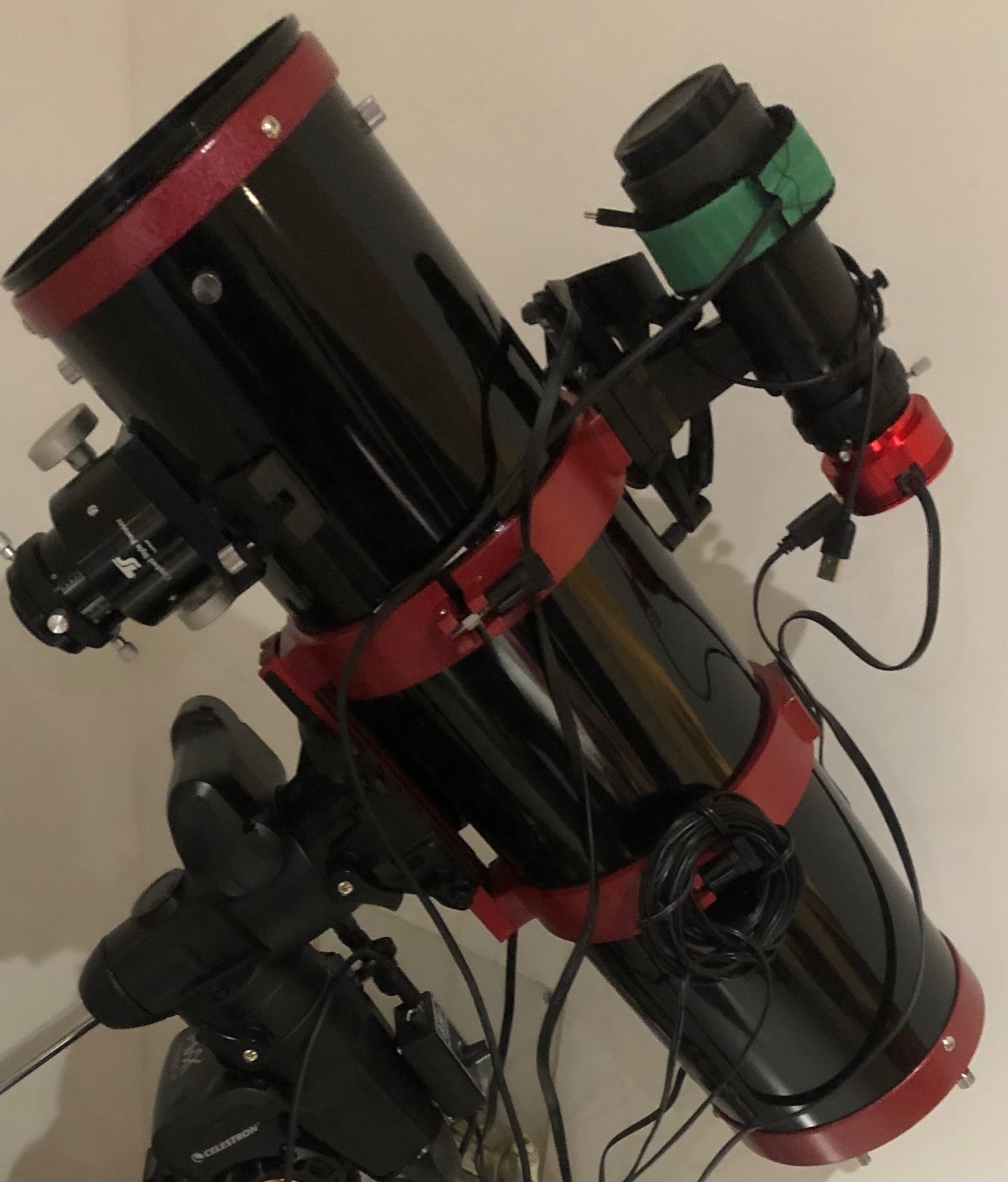

Sur mon Newton j’avais installé une lunette de guidage (orion guide scope de 50mm) sur un des colliers du Newton grâce au support de queue d’aronde sur lequel viens ce visser cette dernière. Selon le distributeur le poids du truc est de 500gr (source astrosh***) tu rajoute la camera et tu arrives au 600g.

le montage que j’utilisais :
Messages : 1970
guidage, équilibrage et simplicité
Message par Tiyann » 02 avr. 2023, 11:49
Le guide est donc fourni avec une «platine » qui viens ce visser sur un des anneaux ensuite un support de chercheur standard viens ce visser dessus via 2 visses.
J’ai du meuler la tête de la première visse (celle qui tien la platine sur l’anneau) pour ne pas quel dépasse trop et empêche de venir poser le support du guide.
Bricol bricol :roll:

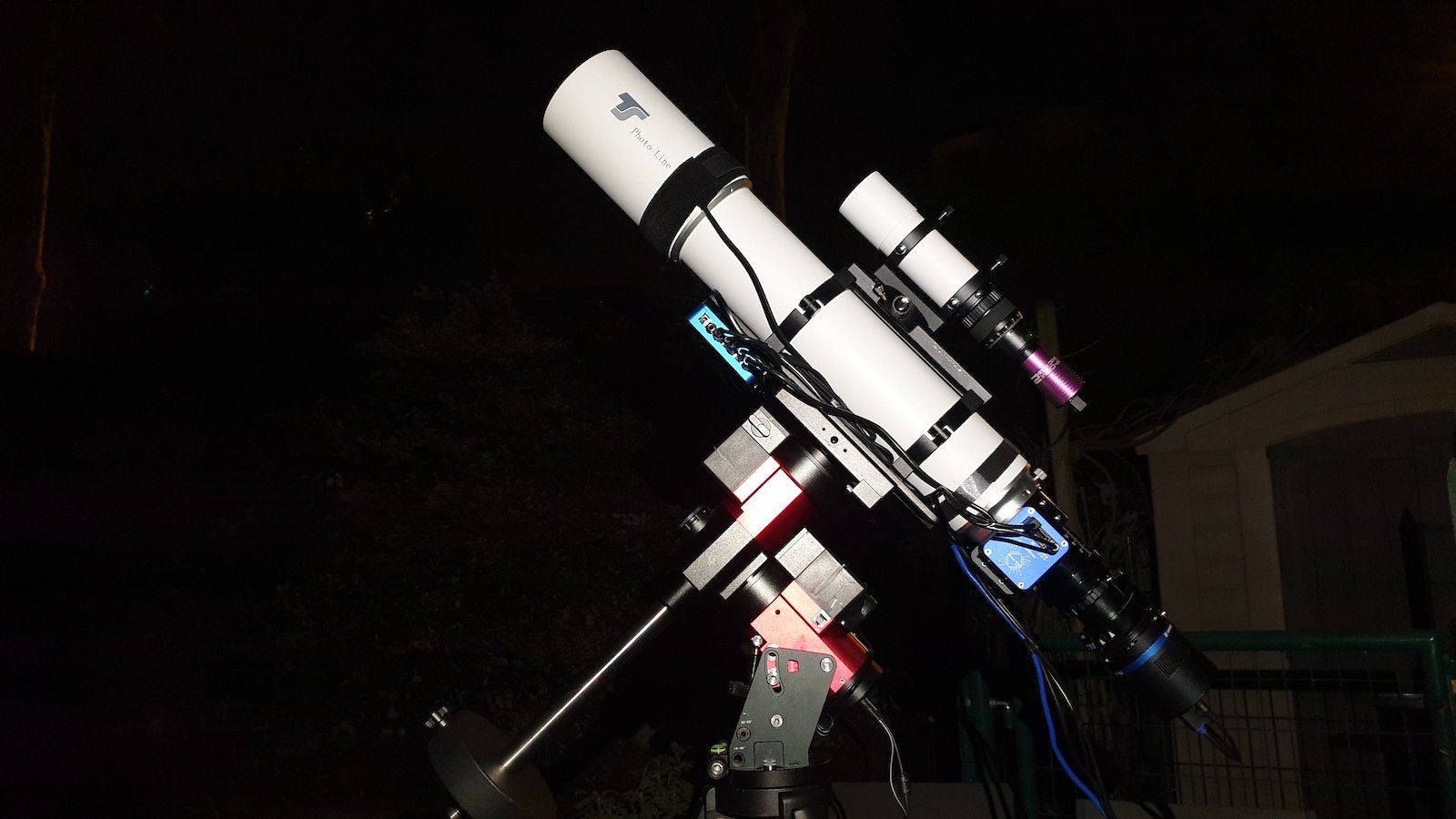

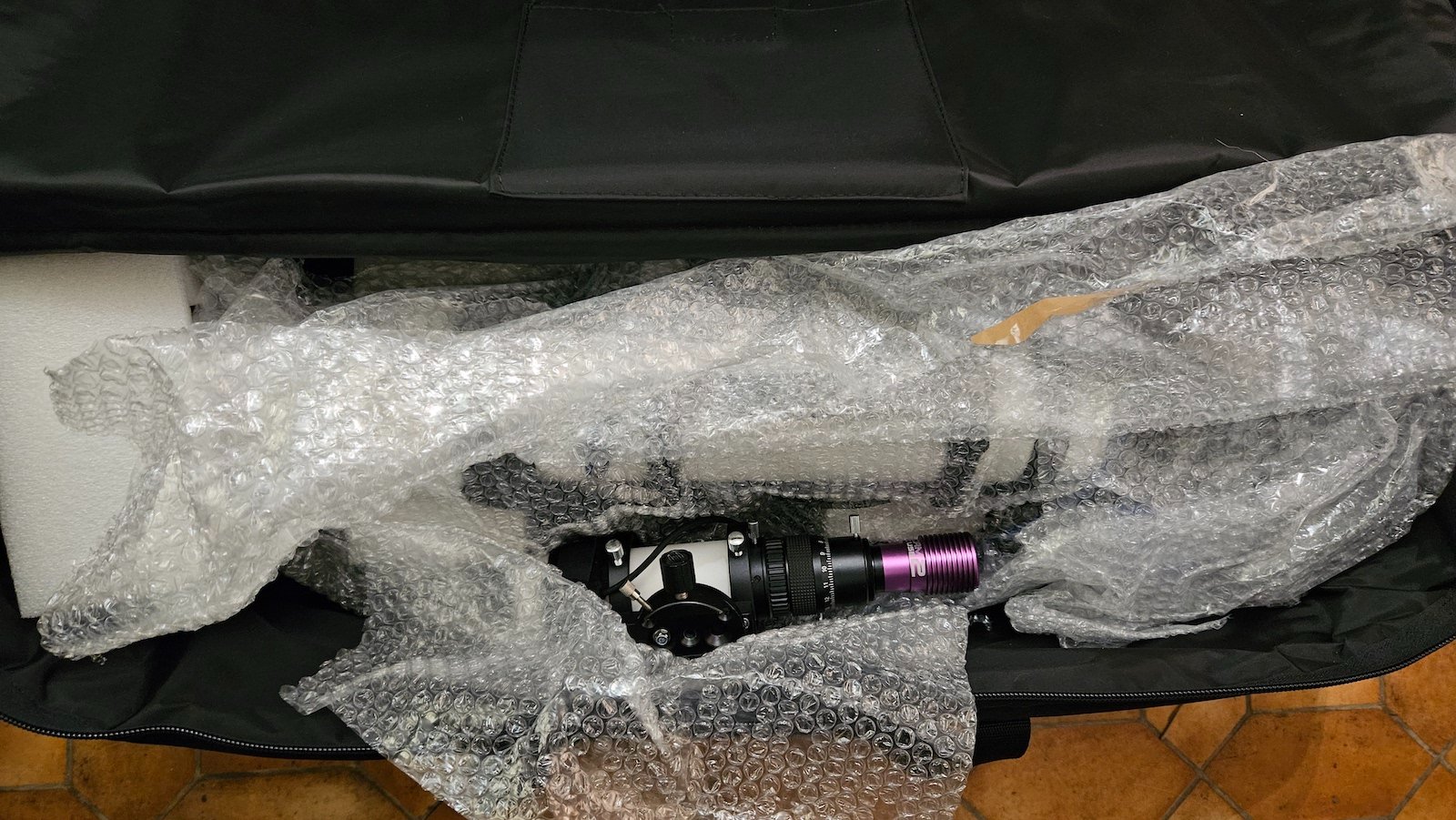

Message par Olivier-Fantasy » 02 avr. 2023, 16:07
02 avr. 2023, 14:20
le télescope, que ce soit rangé ou en déplacement, doit tenir la dedans
Ton scope ne sera pas plus large avec une vixen rajoutée sur le dessus, et à ce que j'en fois, une lunette de 50 tiendra dans le sac, collée à lui ou par-dessus ton trépied, avec un peu de papier bulle pour les séparer (c'est comme ça que je trimballe ma lunette de 102 + lunette de guidage dans son sac, pour les vacances).
C'est un sac de 23x26cm pour les 150/750 : https://www.pierro-astro.com/materiel-a ... nts_detail Le tien me semble même plus large !

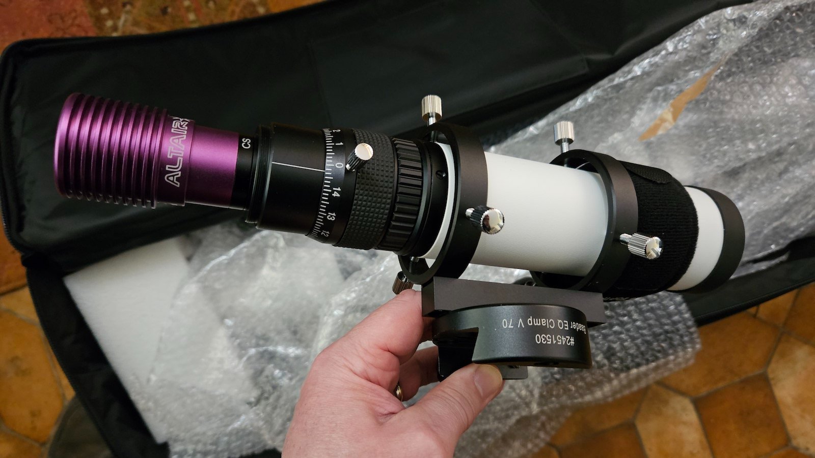

Et le système pour la lunette de guidage, de 50mm (je n'enlève pas la caméra, pour garder la MAP) : des anneaux dont j'ai viré le support, que j'ai vissé sur une platine Baader (ça se retire en 5s et quand tu remontes, tu places en fonction de ton équilibrage, donc super pratique) :
2023-04-02 16.01.35.jpg (181.75 Kio) Consulté 1709 fois
Voilà.
2023-02-19 19.52.36 copie.jpg (133.28 Kio) Consulté 1704 fois
Le poids d'une lunette de 50 devrait te permettre de virer ton aimant. Et le guidage avec une lunette de guidage, c'est le truc le plus simple en astro : tu installes PHD2, tu renseignes la focale de ta lunette + la taille des pixels de la cam de guidage, et that's it, le reste se fera tout seul. Un vrai bonheur ! Cela n'empêche pas une bonne MES ("pour bien faire"), mais à toi les belles étoiles rondes et les temps de pose à rallonge !
Dernière modification par Olivier-Fantasy le 02 avr. 2023, 16:23, modifié 1 fois.

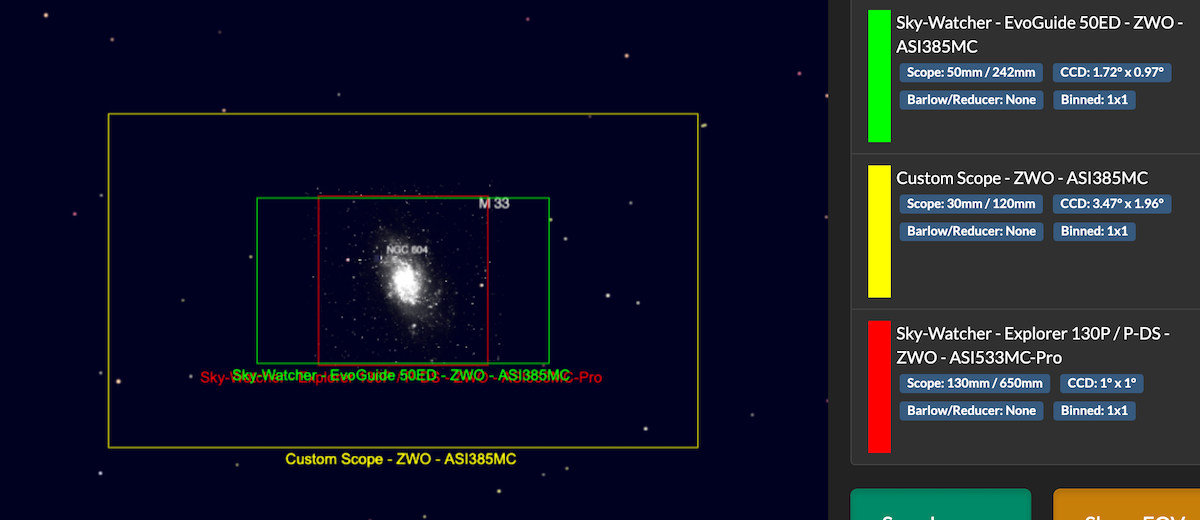

Mais y'a t'il un avantage a avoir une 50mm si la 30mm fait déjà l'affaire ? La 30mm est déjà commandé mais a priori je peux encore annuler.
Message par Olivier-Fantasy » 02 avr. 2023, 16:33
02 avr. 2023, 16:21
1/ Les mecs veulent toujours avoir "la plus grosse" possible :mrgreen:
2/ Elle sera plus "lourde" (pas de là à plomber ta monture, mais afin de remplacer ton aimant)
3/ Ta 385 aura quand même un champ largement plus proche de celui de ta 533 avec une 50mm... Pour guider correctement, j'imagine que ça doit jouer, quand même !
Capture d’écran 2023-04-02 à 16.30.07.png (196.48 Kio) Consulté 1830 fois
Avec la 385 à 120mm de focale, tu es à plus de 6,4" de résolution :shock: Alors que tu es à 1,19 sur le 130...
J'avais cru qu'il fallait être autour d'un rapport de 2... 4 grand maxi... Alors 6x plus... Bon... (??)...
Ps : j'ai pris la première 50 que j'ai trouvée pour le comparatif, pas la peine de prendre une evoguide. J'ai une petite TS 50/205, ancien chercheur reconverti, qui va très bien.
Dernière modification par Olivier-Fantasy le 02 avr. 2023, 16:39, modifié 1 fois.
Messages : 9187
Message par soulearth » 02 avr. 2023, 16:39
02 avr. 2023, 16:33
A priori depuis le multi-star on peut monter plus haut et 6.5 pour 1 on serait dans les clous. Mais oui je vois se que tu veux dire. Pourquoi pas, ca se tient aussi.
Tu me fait hesiter. :think:
