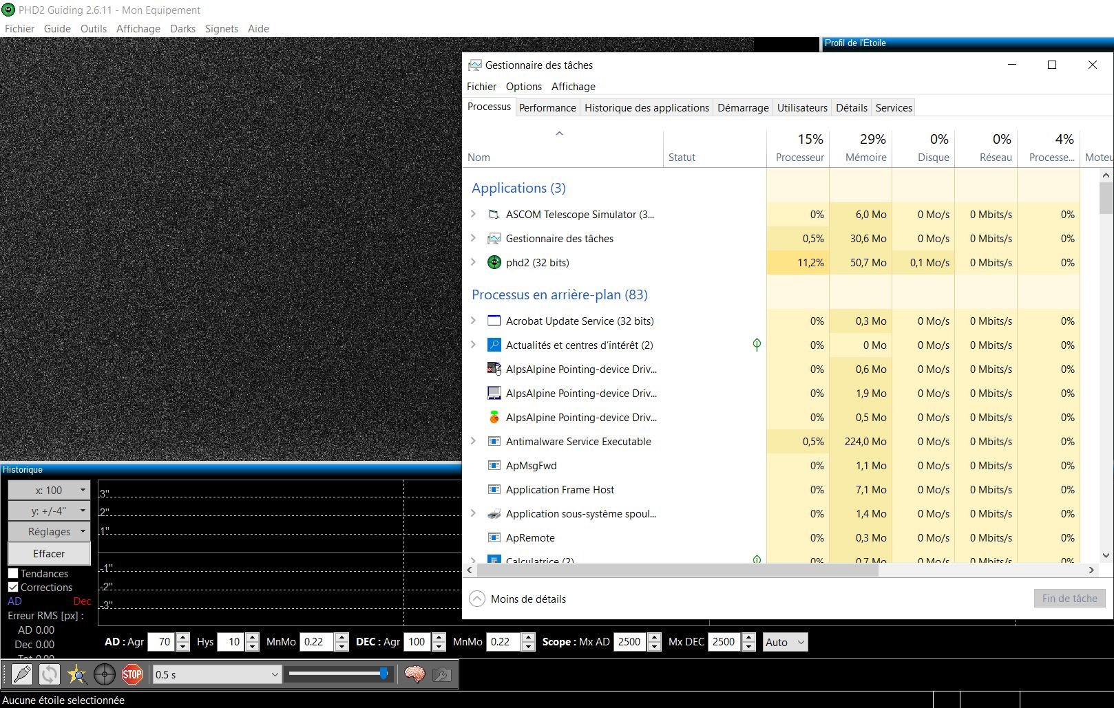

Pour y voir plus clair @spica2000 tu peux regarder ce qui se passe dans le Gestionnaire de tâches.
en bas d'écran, sur la barre des tâches à gauche, tu fais un clic droit sur le bouton "windows" et tu choisis "Gestionnaire des tâches"
* Ca va te donner une idée des tâches qui consomment des ressources
* Ensuite colonne à gauche de l'écran, clique sur l'icone représentant une courbe, ça va te donner une vue générale de la charge processeur

Effectivement il est possible que ce tuto confonde RAM et CPU. Mais comme je ne suis pas spécialiste et surtout pas de Windows.
Si ça se trouve c'est de priorisation du processeur qu'à besoin PHD2. Il est peut-être pas en manque de RAM...
Ensuite je ne peux pas exclure que ce soit les drivers d'Altaïr qui merdent avec PHD2 ou simplement ma mauvaise volonté à l'égard des objets informatiques.
