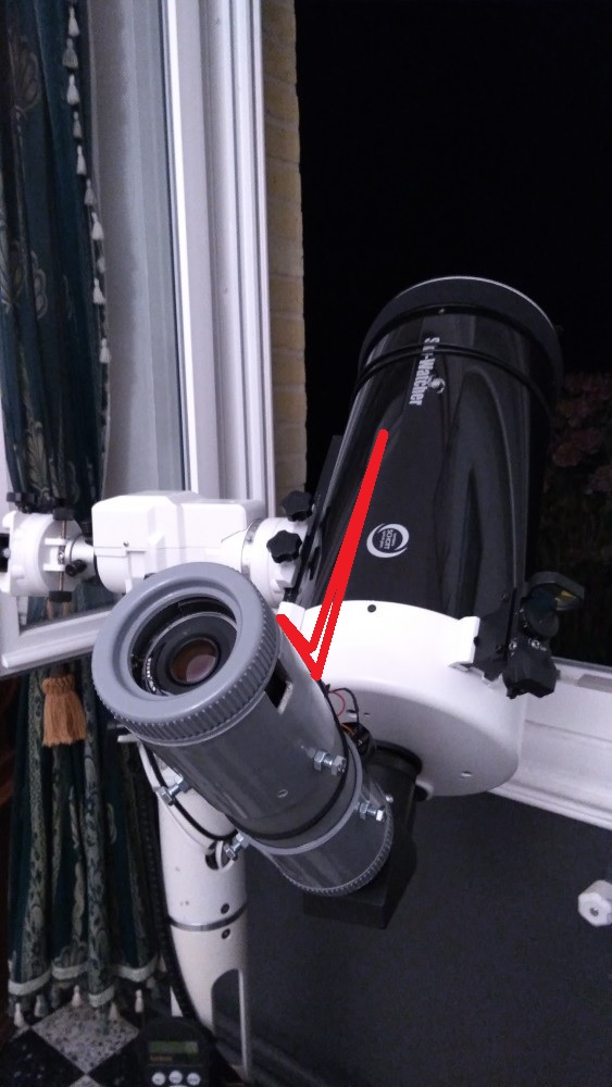

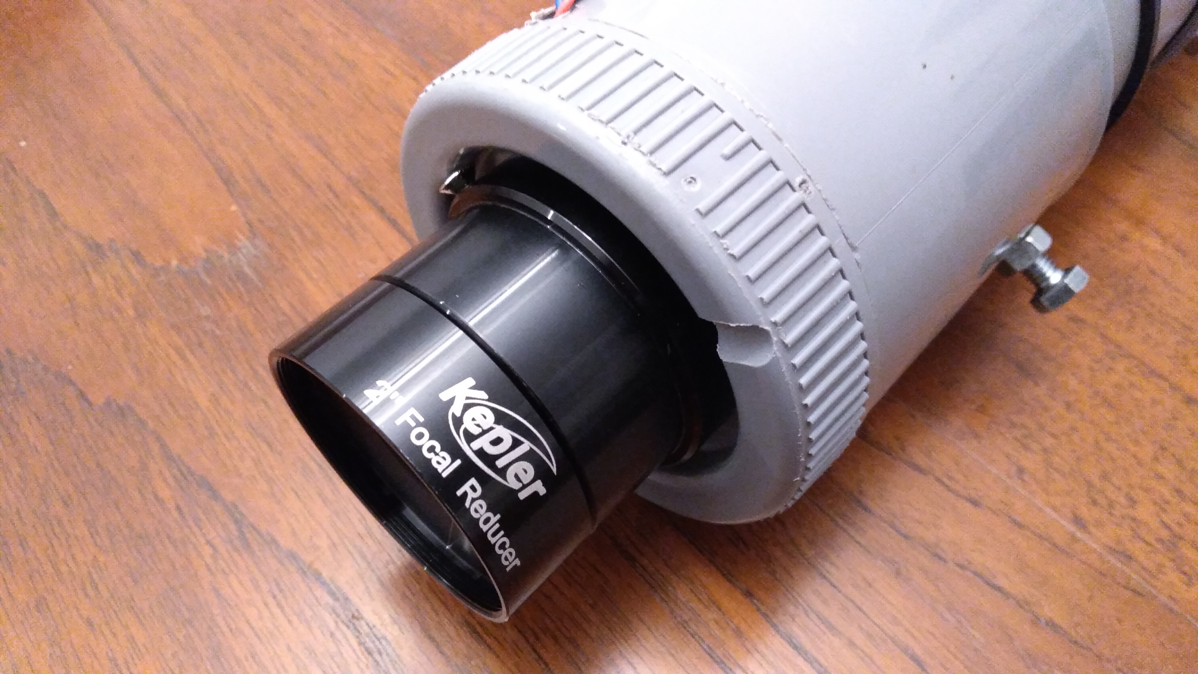

Pour rebondir sur ton idée, hier soir le MAK a pris l'air configuré comme suit:
Et ayant acheté il y a quelques mois un réducteur de focal 0.5x, je me suis empressé de faire un test ce soir.
En premier lieu, le RdF vissé au bout de l'oculaire 2" 30mm, et évidemment, en second lieu, vissé au bout de mon oculaire amplifié.
Et ça marche, et ce malgré les nuages
A+

Pas de 127, mais un gros 180, sortie en 2".
Aucun problème, sur ce MAK, l'absence de PO nous aide et évite donc toute flexion. Par contre il faut rester vigilant, si le renvoi coudé n'est pas suffisamment serré à l'arrière du tube, l'oculaire PVC (de 1850 grammes) peut tourner dans le sens inverse des aiguilles d'une montre, et se retrouver la tête en bas.
Sur la 80ED, là aussi aucune crainte, le PO est pratiquement rentré à 100% et la mécanique robuste de cette version Equinox, favorise ce genre de montage.

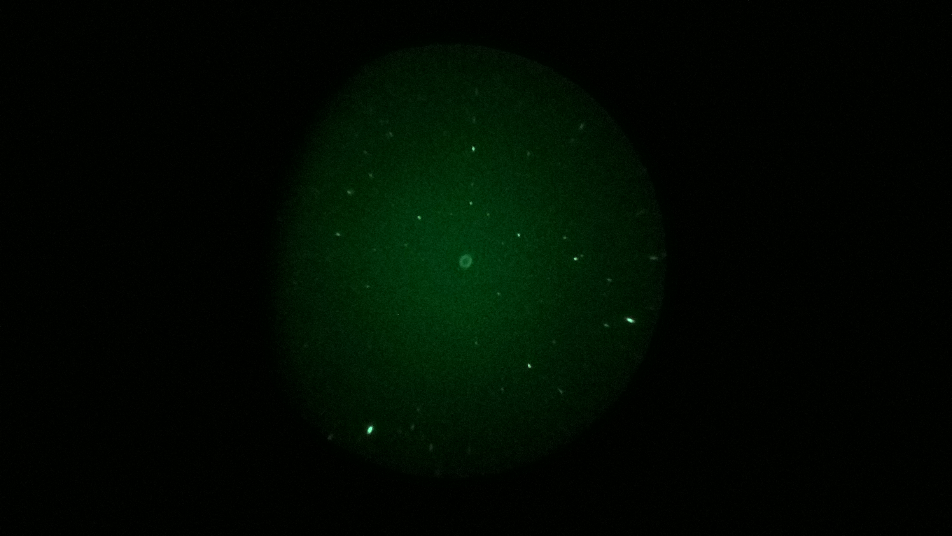

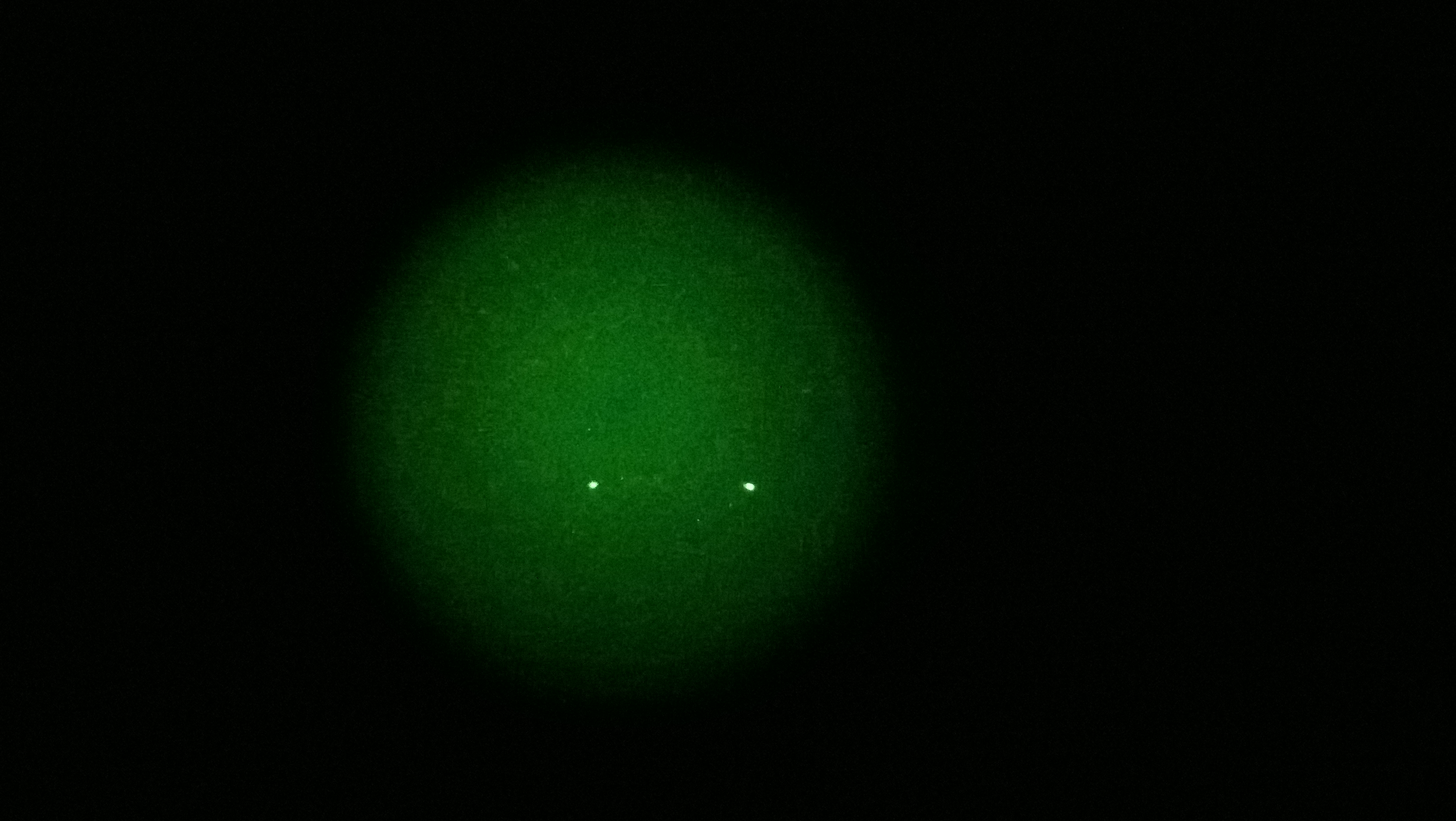

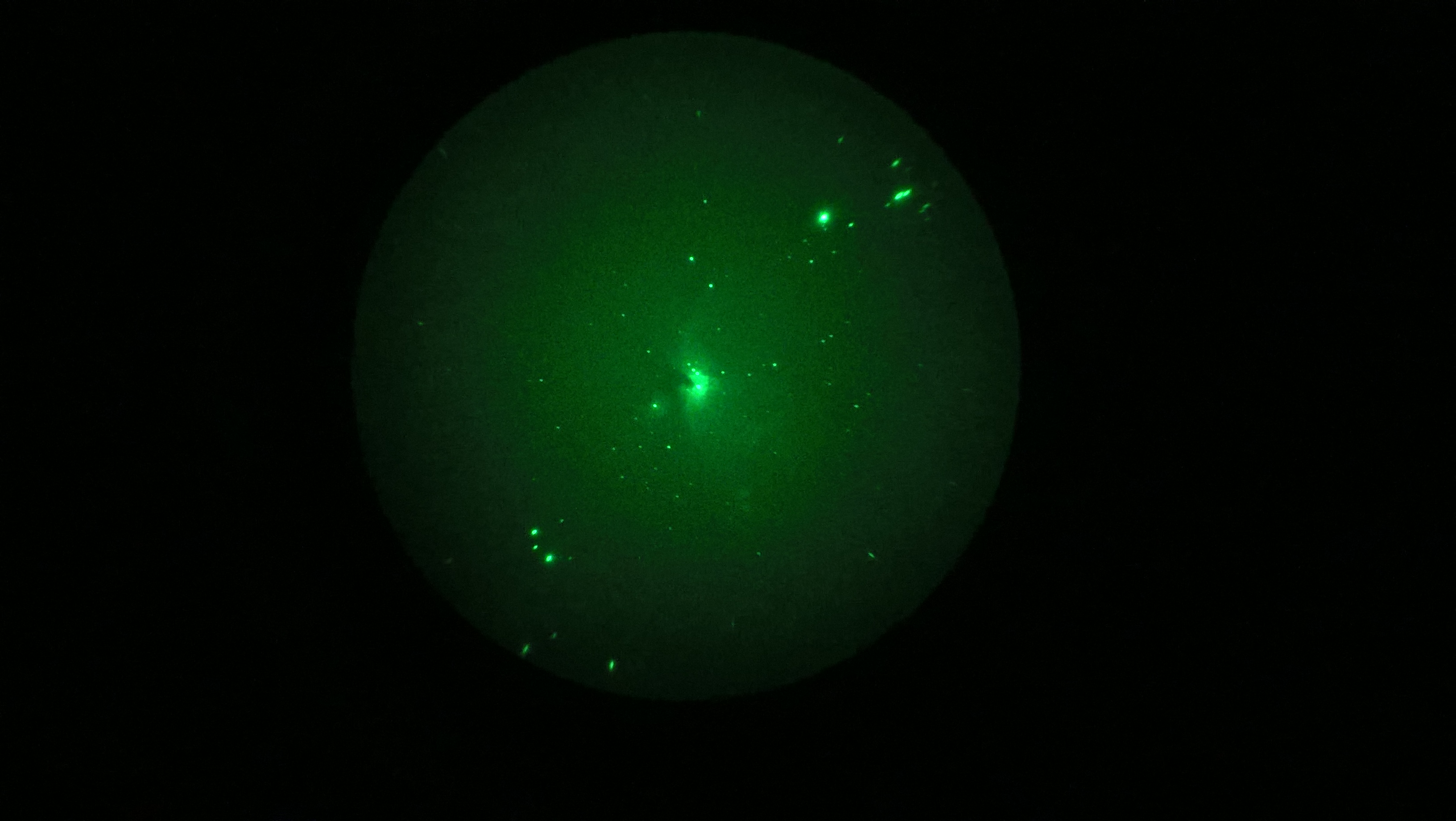

20/11/2019
Après l’essai ASILive, de 18 :00 à 19 :00, observation en visuel intensifié de 20 :30 à 23 :15, par 2°C. (glagla), avec photo souvenir en afocal, via un Windows phone Lumia 650.
Essai vidéo avec ce même phone, scotché sur le bouchon PVC = pas mal.
Monture AZEQ5 en AZ, GOTO via Skysafari en wifi, Smartphone / convertisseur Wifi /RS232 branché sur raquette
De mémoire, au menu, nous avions le double amas, les Hyades, M1, M2, M31, M33, M34, M35, M36, M37, M39, M45, M57, M81, M82
  • Bien vus sur Equinox 80ED : lumineux mais focale insuffisante.
  • Pas vus sur MAK 180, avec RDF 0.5x : MAP difficile, inexploitable au final, effet trou de serrure.
  • Admirés sur Lunette SW 120/1000 achro : M42 est spectaculaire, les amas occupe le champ, nombreuses photos souvenir avec un Lumia 650, sympa à regarder de loin, mais vilaines sur un PC.
Et puis un voile d’altitude est arrivé vers les 23:00 alors que M42 prenait de la hauteur au S-E et retenait toute mon attention.
En conclusion, rien de neuf :
- Le MAK 180 va retourner dans son placard, à attendre des opportunités coté observation planétaire/ lunaire. La cam 183C que j’y ai monté hier pour la première fois, permet de photographier les toiles d’araignées accrochées à un lampadaire situé à 150 m.
- L’Equinox 80ED va reprendre du service en astrophoto lente ou rapide, depuis le salon.
- La SW 120/1000 donne un bon résultat en Visuel Intensifié, mais difficile d’observer au zénith.
- Vivement que le chariot à DOB 300/1500 soit terminé.
- Achat probable d’un filtre H-a en 2’’, mais je ne sais pas lequel, si vous avez des recommandations, je suis tout ouïe.

Ma meilleure M42 à ce jour, lunette SW 120/1000 de base, objectif Canon 50mm sur écran au phosphore, photo au Lumia 650 F/2.2 1/4s ISO-50, 3264x1840

Ahhh sympaaa la M42 :D

Salut les copains,
Un peu absent en ce moment, je voulais vous faire une tite présentation du nouveau joujou a la maison, mais faute de ciel, je vous remet ça a plus tard... :ninja: :ninja:
Attention par contre les copains, le 12nm sur un Gen 3 , fait deja bien scintiller le tube , je n'ai pas testé sur le P80, mais ca doit être trop limite,
Par contre , avec la lentille d'origine X1 d'origine, c'est sans commune mesure niveau contraste... un autre monde, le peu de temps d'essai possible dévoile sans soucis dans mon ciel de banlieue les plus grandes nébuleuses en Halpha invisible sans!
Je penses que le 36 nm devrait passer ,et, sera un bon compromis,le 12nm sera trop violent pour le P80 et le 7 ou le 3 n'en parlons pas...
A plus les potes :dance:
