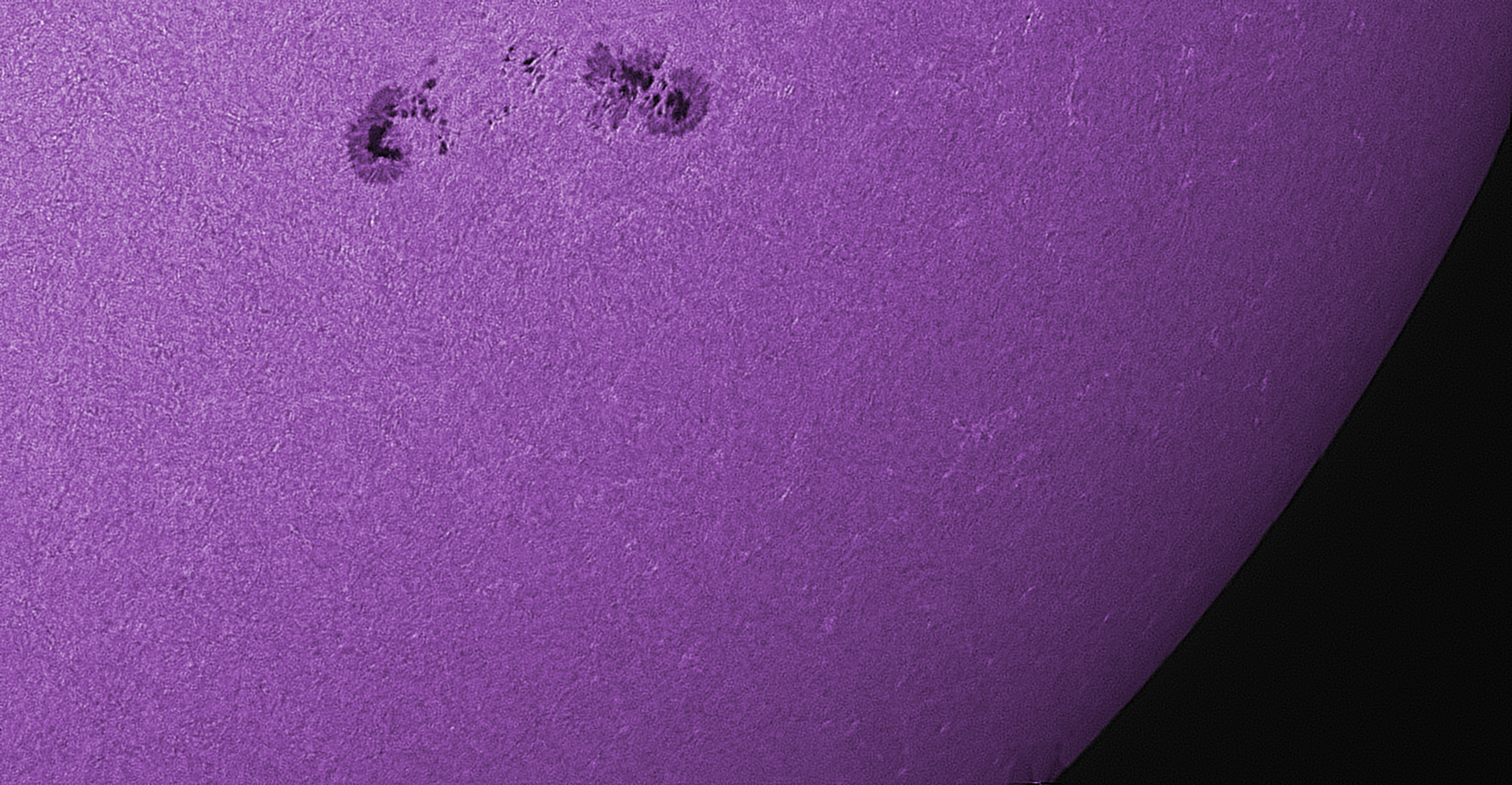

VApprêté bronzante de soulearth
Encore une petite. Et comme le veut normalement la tradition, en violet.
Parce que je ne l'ai pas vraiment dit, mais le fameux filtre altair NUV est centré sur 395nm avec une largeur de 7nm, ce qui nous met dans le proche UV ( hein @ouki ) et nous cale sur les raies de calcium CA-K à 393,37 nm et CA-H à 396,85 nm. La sélection des raies calcium permet d'observer les couches du soleil situées entre la photosphère (visible à l'œil nu avec un filtre astrosolar ) et la chromosphère ( visible avec un filtre H-alpha). Ca reste de l'imagerie dite lumière blanche car les vrais optiques calcium genre Lunt Ca-k, beaucoup plus sélectives, laissent passer moins de 2,4 angström ( et coutent un bras ou deux ), mais c'est un petit truc en plus.
