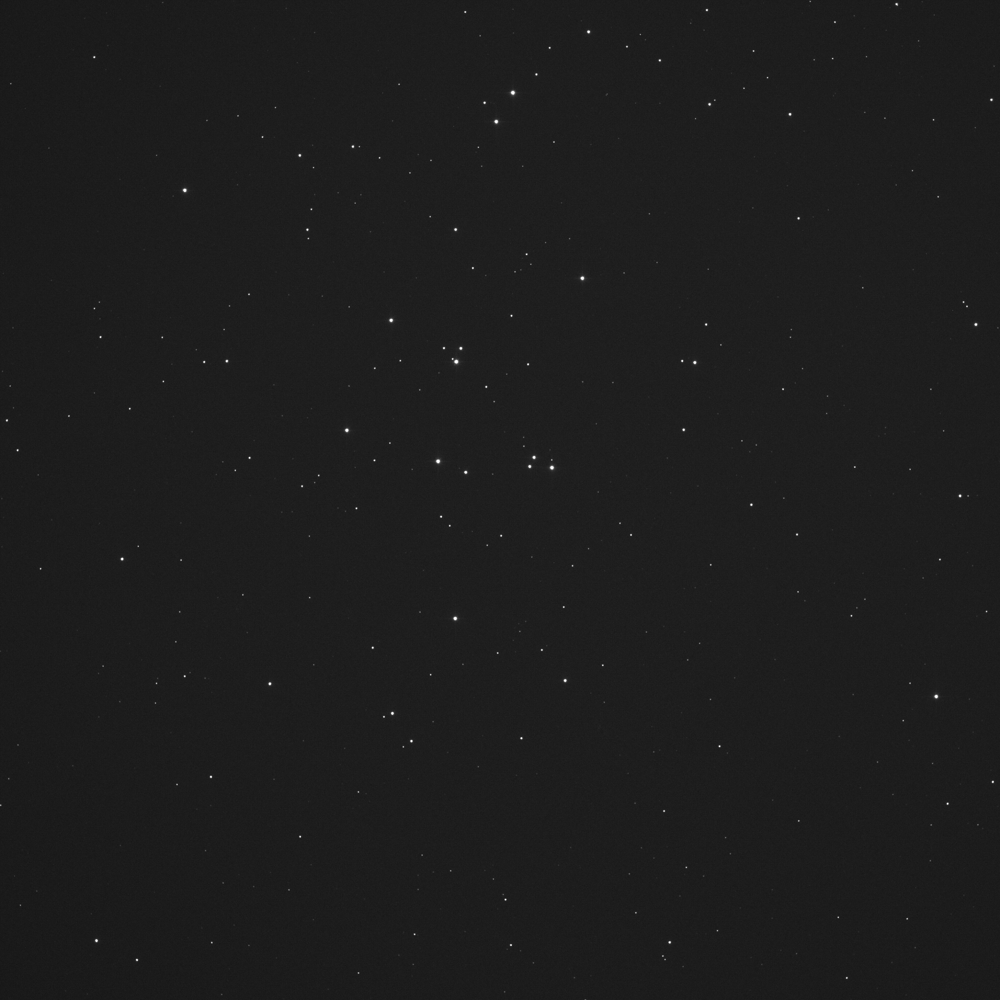

J'ai pu observer dans la soirée du 4 avril, grosse PL, mais peu de turbulence, soirée froide, j'ai réussi a initialiser le goto, et faire pointer assez précisément la monture, ce qui est vraiment nouveau pour moi et très positif! Cela m'a pris beaucoup de temps avec l'alignement polaire 8-)
Le setup:
SW 150/600 / correcteur de coma / ZWO 533MC pro / EQM-35 Pro Goto
Voila qq captures
Je vous met M44
Je vous met Betelgeuse, qui m'a confirmé ma bonne collimation, et m'a permis une bonne map, alors je lui doit beaucoup ;)
Enfin, trouvez M51 plus bas, qui était beaucoup trop vers la PL et donc bien écrasée
Alors voila avec SC en LiveStack j'ai pu récupérer 1go de fichiers .fits , pouvez vous me pointer un tuto/vidéo simple pour essayer d'en tirer une image?

ça, ce sont des "brutes", des images unitaires, non-empilées... Je dis ça, car : très peu de signal, très très bruité, et chacune avec un numéro d'image ("0001.png").
Ce sont ces images qu'il faut "empiler" (cumuler) pour obtenir ton image finale, celle qu'on montre :D
Mais, déjà, il faut que tu ailles dans "setting" de SharpCap (menu en haut tout à gauche) et que tu lui dises de sauvegarder en fits - le PNG tu ne pourras rien en faire...
Et ensuite, comme dit ci-dessus, ne te prends pas la tête à sauvegarder les unitaires au début. Sauvegarde juste le fichiers fits complet, empilé, dans "Save > Save as Raw 32bits"
Capture d'écran 2023-04-09 113513.png (36.35 Kio) Consulté 2450 fois
