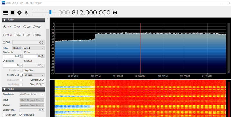

Ce matin, j'ai testé mon nouveau matériel de réception, sur l'antenne relais la plus proche.
Je voulais m'assurer que la clé pouvait bien monter jusqu'à 1,7 - 1,8 et découvrir aussi, comment activer l'alimentation du préampli.
Les caractéristiques de l'antenne relais visée:
Evaluation de la réception des 3 plages de fréquences 4G opérationnelles:
Le LNA s'active avant de démarrer SDR#, en lançant un petit fichier .BAT
Ce LNA, branché malgré moi au bout de 10 m de coax, apporte quelques 10 dB de gain.

L'antenne est terminée et ..... opérationnelle.
Voici ce que ça donne sur la borne relais mise précédemment à contribution avec la LPDA:
Les jardiniers 4.0 auront reconnu un plateau de coupe de robot tondeuse.
Mis de coté au cas où, il a enfin trouvé une nouvelle fonction.

Là j’essaie de trouver le foyer de mon antenne satellite, en profitant encore une fois du relais 4G. Il me semble que j’ai gagné une vingtaine de dB avec la parabole.

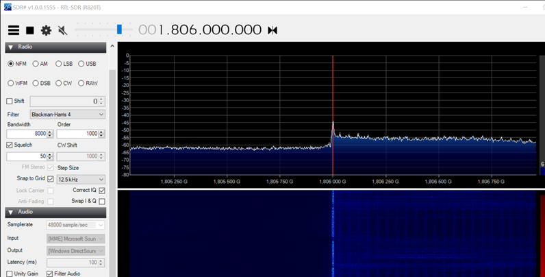

Message par turbojf » 07 mai 2023, 19:30
Confirmé, le gain apporté par la parabole atteint pratiquement les +20 dB.
l'ensemble parabole et feeder donne ceci
à comparer au niveau enregistré avec le feeder seul
Pas du tout pensé au soleil, tu as raison, ce serait mon premier pas en radioastronomie.
Vivement que NOAA-19 surgisse plein sud que je puisse faire un test en détectant simplement son passage, sans faire de suivi.
