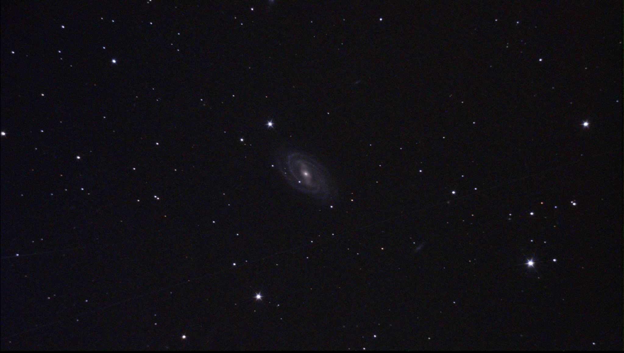

J'ai fait des essais de traitement, mais les résultats n'ont pas été très concluants. (j'ai du être drag-queen dans une vie antérieure : mes réglages sont toujours trop lourds et mes images ont l'air d'être maquillées comme un camion volé).
Je vais poster un brut dans le forum dédié

@ouiouiblog je suis en train de faire des essais sur tes photos mais a prioris un soucis de flat ou dark on le vois très bien sur toutes tes photos sur le coté droit :D d'ou je pense ton soucis de faire un traitement correct :D

Message par Fabiolat74 » 24 avr. 2023, 20:17
@ouiouiblog non le gradient c est pas un soucis car sur les photos un coup a doite et un coup a gauche mais toujours une zone a droite avec le meme soucis donc je soupçonne soit dark ou flat et cela sur toutes tes photos voici un exemple

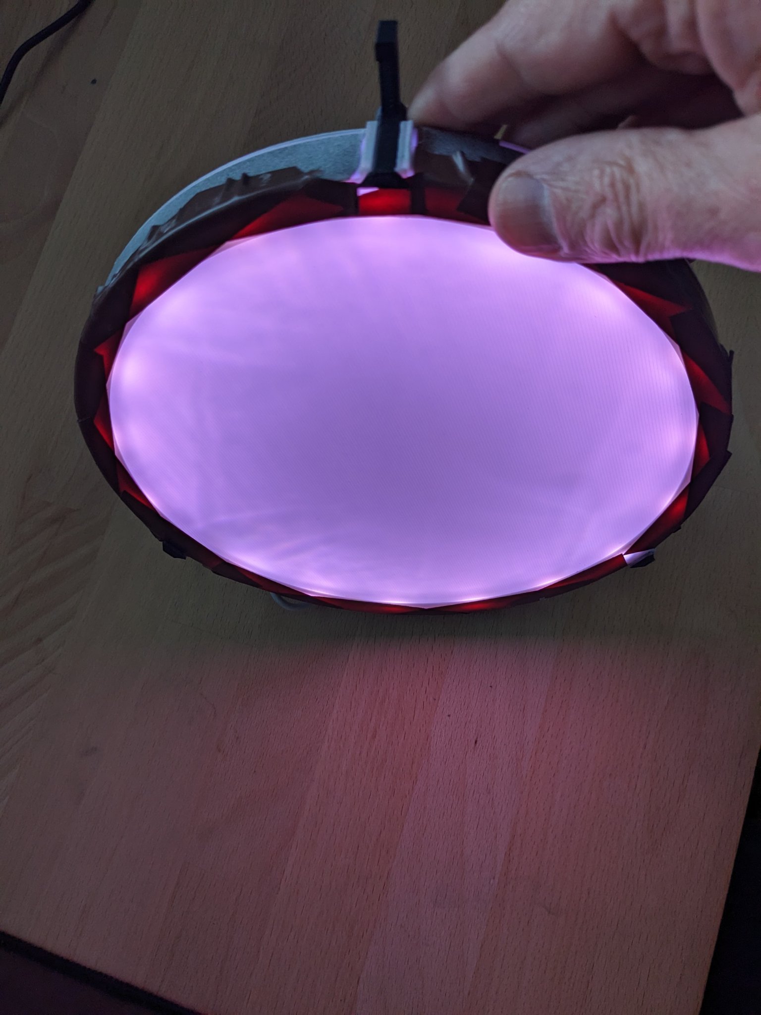

Message par ouiouiblog » 24 avr. 2023, 20:47
Problème de flat possible, j'ai trouvé ma flatbox dans une poubelle :mrgreen:
Et effectivement, c'est plus clair en bas à droite. Ceci dit, ce n'est pas violent :
- 41300 ADU en bas à droite
- 40400 ADU en haut a gauche
Ca suffit à mettre le bazar dans le traitement ?

Message par Fabiolat74 » 24 avr. 2023, 20:52
on peux voir une varation de couleur vert rose utilise tu sharcap pour tes flats? Si oui la prochaine fois clic sur monochrome peux etre que sa limiteras la casse; Oui sa suffit pour mettre la bazard car c est sur toute la photo que c est present mais surtout a droite le plus voyant

Message par ouiouiblog » 24 avr. 2023, 20:57
Oui, j'utilise SC pour les flats, je vais tester en monochrome ce soir

Message par Fabiolat74 » 24 avr. 2023, 21:02
mais bon j ai comme même un gros doute sur ta boite a flat ceci dit , mais bon a chacun ses moyens, en attendant tu n'as pas de donuts sur tes photos :D :D

Message par ouiouiblog » 24 avr. 2023, 21:11
24 avr. 2023, 21:02
lol tu peux
Je vais m'en refaire une plus sérieuse (même si, effectivement, on voit qu'elle fait le job sur mes donuts maousse), celle là je la filerai à ma fille pour parfaire son maquillage :lol:

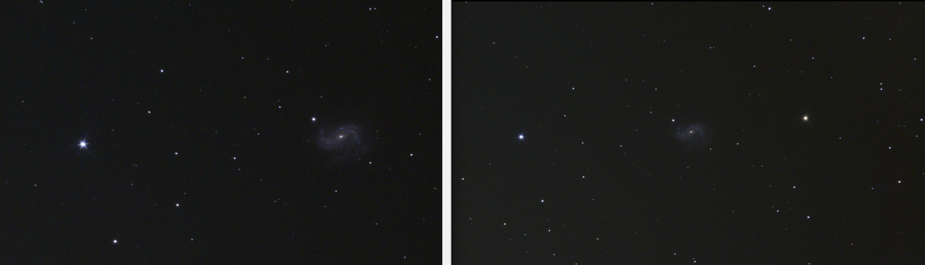

Message par ouiouiblog » 25 avr. 2023, 10:16
Hier soir, test des poses de 60 secondes sans guidage et sans filet (même pas peur :lol: )
La monture a plutôt bien tenu le coup. Je perd un peu en FWHM mais ça me parait pas trop visible sur le résultat. Pour limiter les ennuis, je vais rester sur du 30 secondes je pense
M97 21x60sec gain 200 IRcut
Comparaison 42x30 (à gauche) et 21x60 (à droite) en crop 100%. Les différences sont visibles (gain de matière et perte de piqué), mais c'est pas non plus le jour et la nuit
M109 20x60sec gain 200 IRcut
Comparaison 41x30 (à gauche) et 20x60 (à droite) en crop 100%. Idem que pour M97, c'est un peu kif-kif

Sympa, ces comparaisons... Je trouve que sur M109, le gain de 60s est plus évident, on voit mieux les bras de la galaxies, je trouve (la séparation)...
Après, le nombre de poses joue aussi sur le bruit, donc ça pourrait être bien de comparer 25 poses de 30s et 25 poses de 60s (réduction de bruit identique, mais davantage de signal, on peut espérer, en 60s)... Ou si tu as le temps 50 poses de 30s et 50 poses de 60s...
Le bruit diminue à l'inverse du carré du nombre de poses (plus on pose, plus le bruit diminue, mais de moins en moins) :

Message par ouiouiblog » 25 avr. 2023, 18:25
25 avr. 2023, 17:52
Oui, j'avais ça en tête, par contre ce que je ne connais pas c'est la manière dont il évolue en fonction du temps d'exposition. Je pense que ça doit dépendre du type de bruit, avec mon capteur plutôt propre et mon bortle 7, ça doit être presque linéaire :
Expo 2x plus longue = 2 fois plus de signal et 2x plus de bruit (essentiellement photonique). C'est ce qui expliquerait le faible écart dans mes comparaisons.
Je pourrais aussi comparer X poses de 30 secondes et 60 secondes, mais ça n'aiderait pas trop. C'est certain qu'avec 2x plus de temps d'expo tu auras un meilleur signal, le but était de savoir si j'avais un intérêt à faire des poses plus longues (sans guidage). Au vu de l'impact sur le piqué (pas vraiment rattrapable en VA) et le faible gain sur la matière (rattrapable en faisant plus de poses), j'en suis arrivé à la conclusion que 30 c'est bien (voire 15, à tester un prochain soir si je gagne en FWHM).
Sinon, pour reboucler sur la règle des 3 sigmas, je suis à 12 sigmas (edit : 12 pas 42) à 60 secondes , avec un sigma de 230 sur mon fond de ciel :lol:
