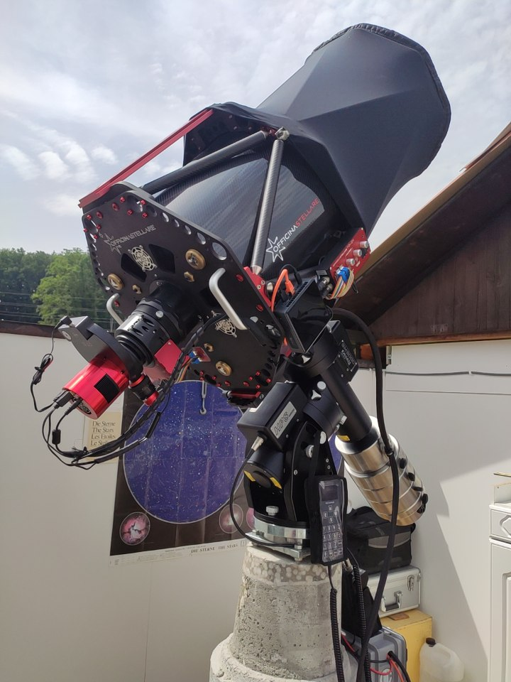

Quitte à y aller en poste fixe, j’ai toujours “rêvé” d’une monture comme ça : un modèle de ciel aux petits oignons après 250.000 mesures d’étoiles
Et un suivi aux encodeurs absolus sans se préoccuper de guidage, même avec un OAG :mrgreen:
Je ne sais même pas si ça marche bien !
Comme ça, le seul facteur limitant, c’est le seeing
Maintenant, il faut que nous en dises plus sur le tube @Lavinch31 …

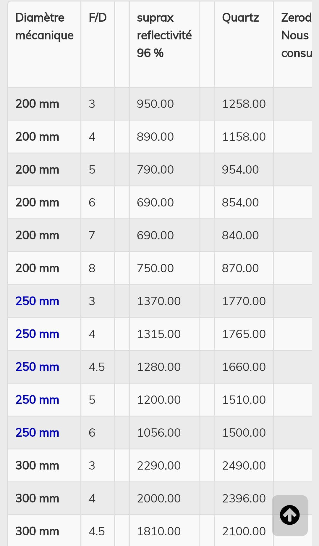

A l'époque où j'avais mon 400SV, le'miroir primaire seul c'était déjà 3800euros... Pour un 600 je pense qu'on peut doubler le tarif.

J'avais 5minute, je précise mon propos, un primaire de 300 f/3c'est X2 par rapport à un 200 de même ouverture...
Tarifs 2023 de Mirrosphere dans cet exemple
