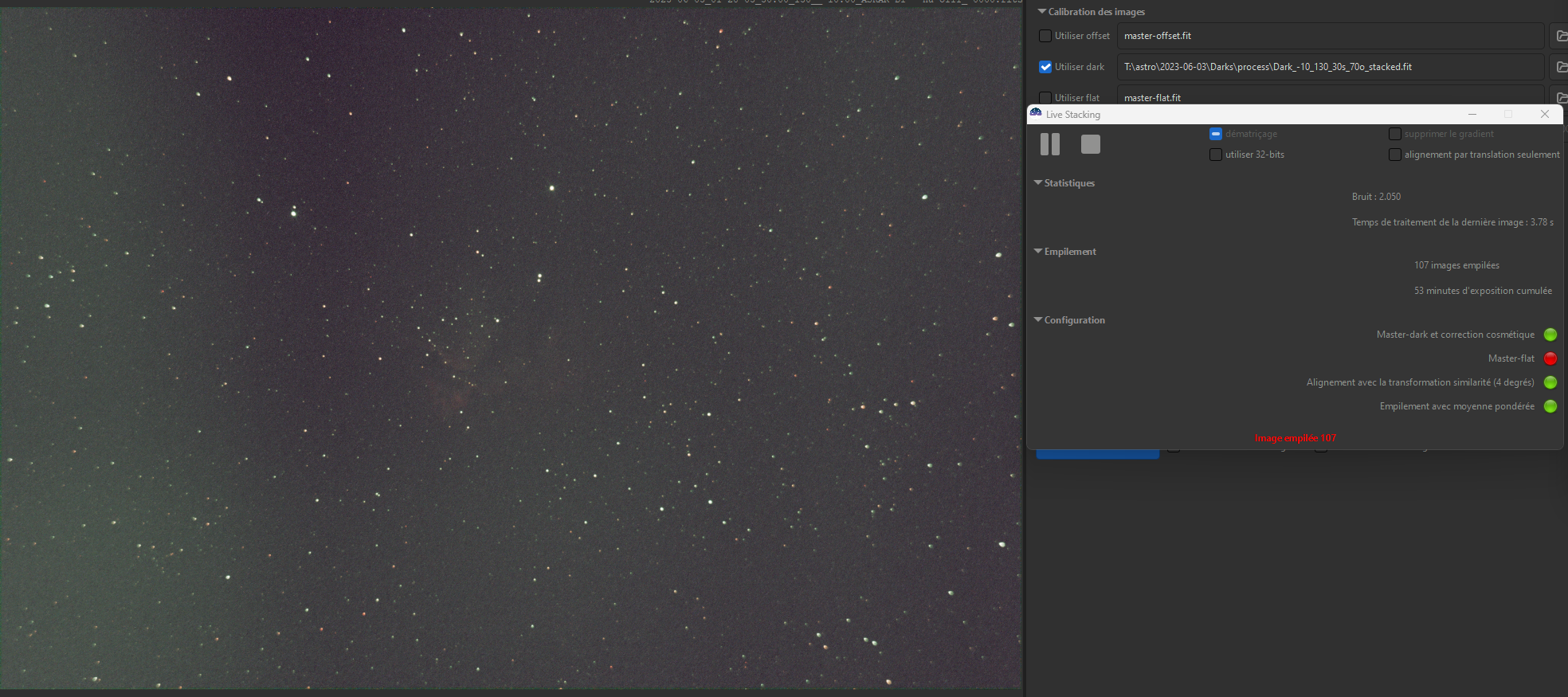

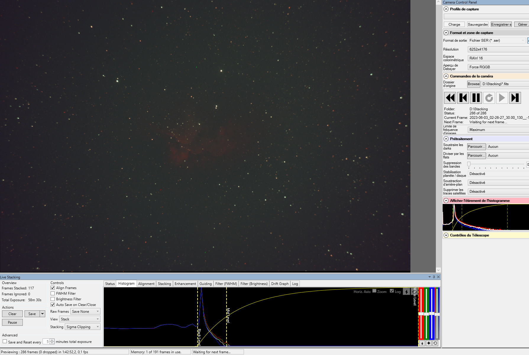

J'aimerais avoir vos lumières (astronomiques). J'ai fait mes acquisitions avec NINA vendredi soir sur la nébuleuse du sorcier. J'ai fait mes darks à la fois sur NINA et sur Sharcap sur la même durée... soit 30s 130 de gain, offset de 70 et à -10°C pour la P1 Poséidon.
Je trouve mes darks bizarres. J'ai fait deux masterdarks l'un sur Sharcap directement et un autre par SIRIL à partir des prises darks de NINA
J'ai fais l'essai d'empilement en condition VA sur Sharcap puis la même chose sur Siril. Sur SIRIL en livestacking, on ne peut modifier l'histogramme.
Sur SHARCAP l'empilement avec dark puis sans dark et le dark sharcap
la même chose ensuite sur SIRIL. Avec le dark sous Siril, on voit rien.
Les images sont toutes faites avec GREENSHOT
SHARCAP

SIRIL:
dark siril prise nina.png (2.24 Mio) Consulté 2435 fois
Voici une brut unitaire de Sharcap ouvert dans SIRIL avec histo max:
dark sharcap unitaire max.png (3.12 Mio) Consulté 2435 fois
Merci
