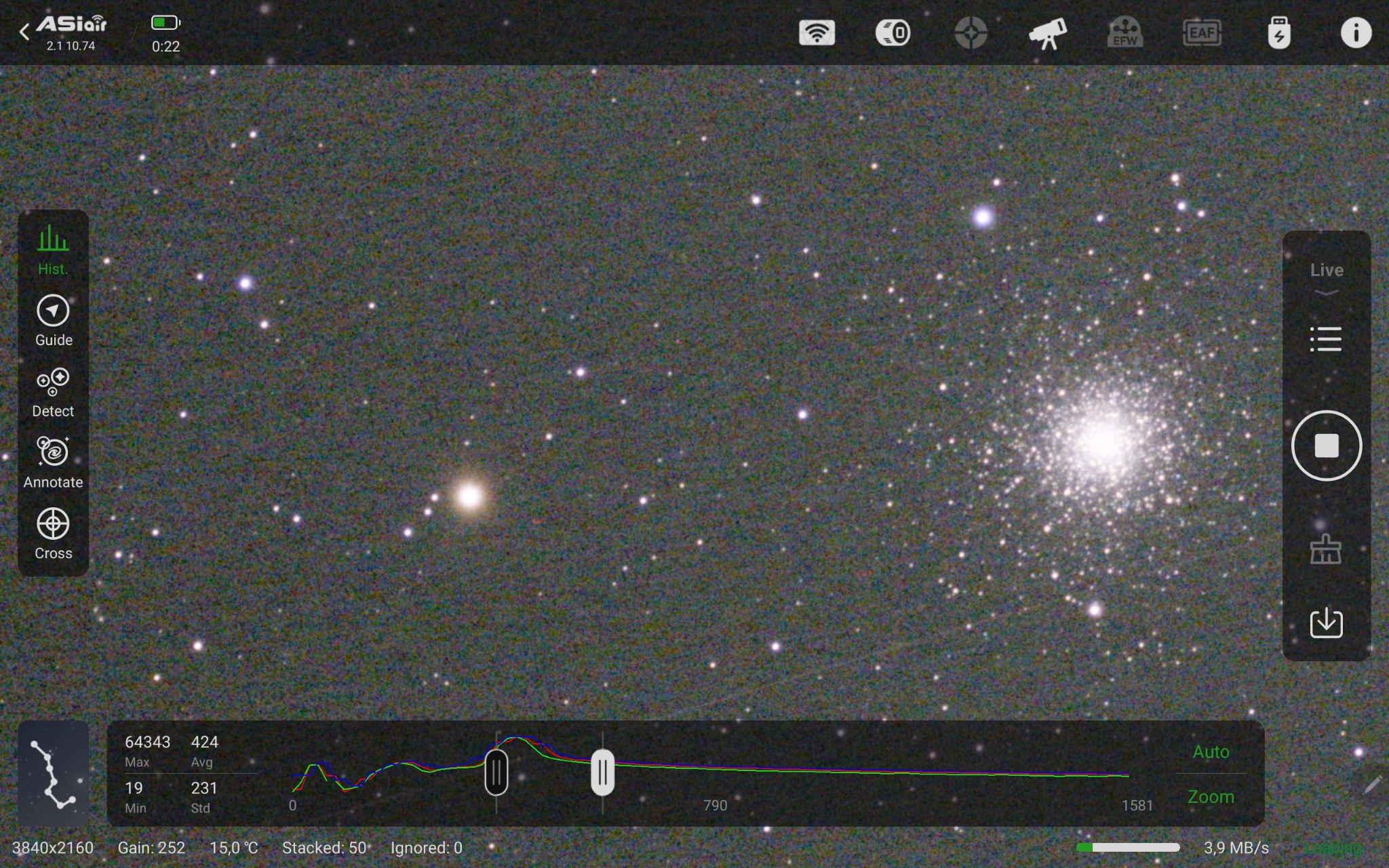

Elle m’a l’air plus facile à manier que la 485MC, peut-être parce que moins bruitée, et moins vite saturée, suis satisfait de mon achat en tout cas !
Hier, je l’ai mise sur un Canon FD 28mm, et je crois que je vais encore pouvoir bien m’amuser, dommage que les nuages se soient pointés, je n’ai pas pu stacker, c’était juste une promenade…
Sinon, j’explore le DSO post-stacking, c’est simple à mourir, exactement ce qui me convient le mieux :D
J’ai repris 121 poses de 30 secondes sur le canasson, et 61 sur le hibou, juste pour voir, sans les master darks du jour que je n’avais pas conservés, vas t’en savoir pourquoi…

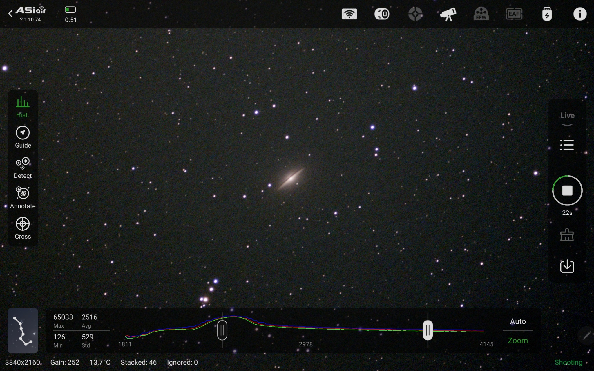

J’ai donc enfin vu cette fameuse chaîne, et le sombrero !
Et pour s’occuper un peu, encore un peu joujou avec NightCap :
On remet ça ce soir j’espère !

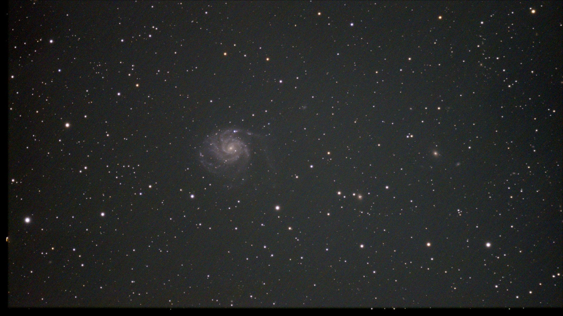

Un peu de ciel cette semaine, même si pas exceptionnel, on fait avec ce qu'on a :D
Les satellites s'en donnaient à cœur joie, ça ne dort jamais ces bidules ?
L'aiguille en 4x 30s
Le tourbillon, 16x 30s
Et Hercule en 12x 30s

Moi je ferais un peu plus de poses de façon a virer plus de bruit (ou alors tu poses moins longtemps et tu fais plus de poses) :D

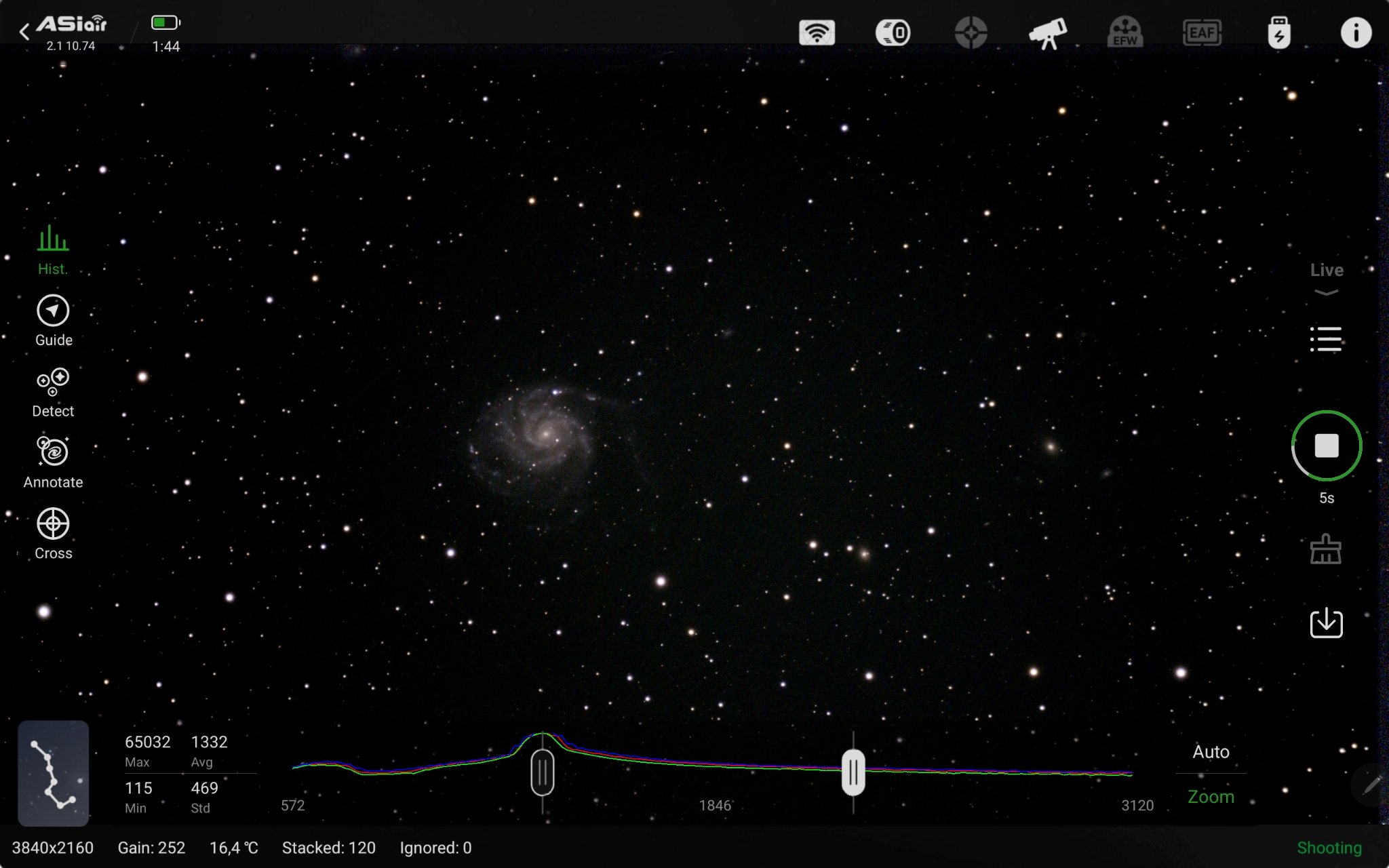

Message par Pdedeurwaerder » 24 mai 2023, 14:05

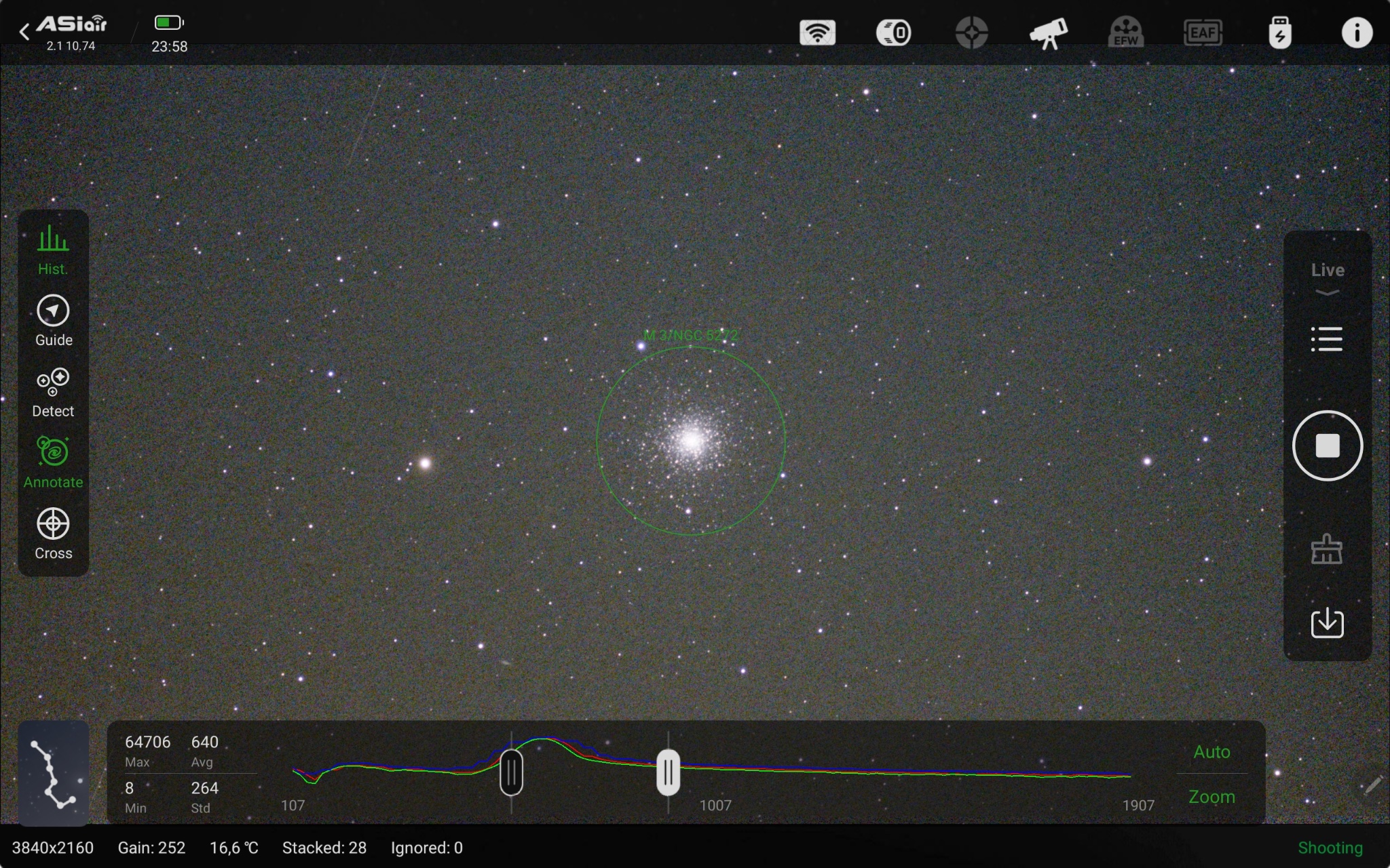

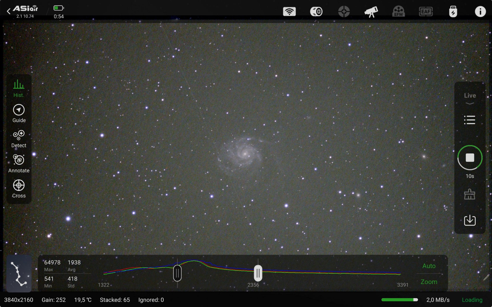

Pour les sachants : c’est normal d’avoir un fond de ciel tout pourri comme celui-ci après 50 poses de 10 secondes ?
Ce n’est que de la pollution lumineuse ou il y a un truc qui m’échappe ?
Live stack Asiair avec un dark de 10 poses tout frais…
Messages : 11433
VA au bord du Ring
Message par Olivier-Fantasy » 24 mai 2023, 14:47
Il est à combien, le gain unitaire, sur ta caméra ? Cela pourrait être un excès de gain...
Pdedeurwaerder
Messages : 527
Localisation : Haut-Ittre
VA au bord du Ring
Message par Pdedeurwaerder » 24 mai 2023, 15:49
Normalement 252, et c'est ce que prend l'Asiair en "Medium" ; la dernière fois, j'étais en "High" avec des poses de 30 secondes, je pensais que Medium/10s allaient fortement améliorer, mais en fin de compte pas autant qu'espéré... Même s'il y a un mieux quand-même ;)
Pas sûr que ça vaille le coup de passer en Low, mais je tenterai à l'occasion, pour voir...

Message par Olivier-Fantasy » 24 mai 2023, 21:12
Pdedeurwaerder a écrit : ↑
24 mai 2023, 15:49
ZWO le place à 100...
Si tu utilisais SharpCap, tu pourrais faire une analyse de capteur, et tu saurais à combien tu es au-dessus, en mettant au gain 252... A mon avis, tu dois être entre 3x au-dessus du gain unitaire, sinon plus. (Sur ma caméra, à 11 je suis au gain unitaire, et à 22 je suis 3x au-dessus... car ce n'est pas proportionnel).
Bref, possible que ce soit ça qui te crame ton fond de ciel... En tous cas, ça ne coûte rien d'essayer, pour voir la différence (c'est sûr que les images arriveront moins vite, du coup).

Message par Pdedeurwaerder » 24 mai 2023, 21:40
Oups, sorry, c’est la 585MC, je n’ai pas mis ma signature à jour…
Mais ZWO la donne à 210, pire que du chinois pour moi !
La prochaine fois, j’essaie en Low si j’ai la patience, merci !
Messages : 11433
VA au bord du Ring
Message par Olivier-Fantasy » 24 mai 2023, 22:49
Alors, c'est bon à 252 : c'est le moment où il y a le "décroché" sur tes graphismes. Une fonction qui te permet de gagner en qualité d'image à ce gain-là...
Donc, ton fond de ciel étrange ne vient pas de là...
Ton histo a l'air normal aussi. Les couleurs pas alignées, mais ça c'est l'asiair (on ne peut pas tout faire avec)...
Bref, je sèche... Il faudrait un possesseur d'asiair pour t'aider ;)

Message par clouzot » 24 mai 2023, 22:57
@Pdedeurwaerder si tu as sauvé tes brutes tout en stackant, tu peux leur faire passer le test des sigmas avec un coup de Siril. Le seul truc qui me chiffonne sur l'histo c'est cette ondulation à gauche du pic, qui aurait dû s'égaliser un peu après tes 50 poses. Pas de filtre dans la chaîne ?
Après, concernant l'auto-histogramme de l'ASIAir, il ne faut pas hésiter à modifier les niveaux à la main (enfin, au doigt, j'me comprends), car il arrive qu'il se perde un peu en route, surtout - justement - si le ciel est pollué ou s'il traîne des nuages élevés.

Message par Pdedeurwaerder » 24 mai 2023, 23:25
J’ai cette capture à 28 poses, et ce n’est pas si ondulant, je n’avais pas remarqué cette diablerie !
Oui, j’ai gardé toutes les brutes, je vais faire appel à un ami pour qu’il regarde dans Siril, c’est du farsi pour moi 😅
Sinon, oui, il y a le UV/IR Cut de ZWO devant le capteur…
Un éminent collègue sur FB me conseille le dithering, mais je ne suis pas sûr de vouloir coller une lunette guide à ma lunette guide détournée 😂

Message par clouzot » 24 mai 2023, 23:33
24 mai 2023, 23:25
On peut faire sans. Je pense surtout que l'histogramme est trop étiré et que le fond de ciel s'en retrouve exagérément boosté. J'ai la même chose depuis le balcon, avec une PL infernale (pour ça que je privilégie la mono dans ce cas, on cache un peu la misère sous le tapis).
En déplaçant légèrement la "tirette" blanche vers la droite, ça devrait être plus propre au démarrage, ensuite le fond de ciel devrait s'égaliser et tu pourras progressivement la rapprocher vers la gauche

Message par Pdedeurwaerder » 26 mai 2023, 09:52
Merci pour les avis éclairés !
Nouvelle capture de la star du moment, après l'extinction des lampadaires à 00h03, et en suivant les conseils des Maîtres :D
120 poses de 30 secondes, darks bien-sûr, joujou progressif avec l'histogramme :
Et le résultat re-stacké dans l'Asiair :

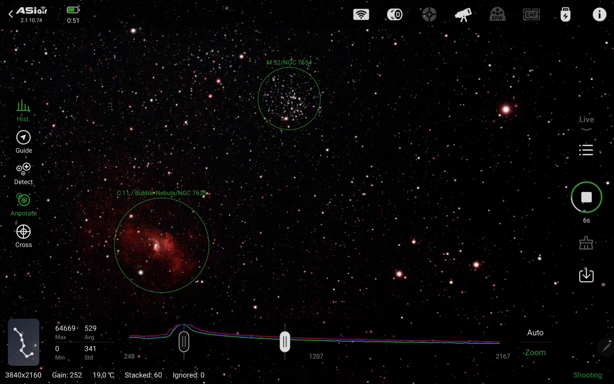

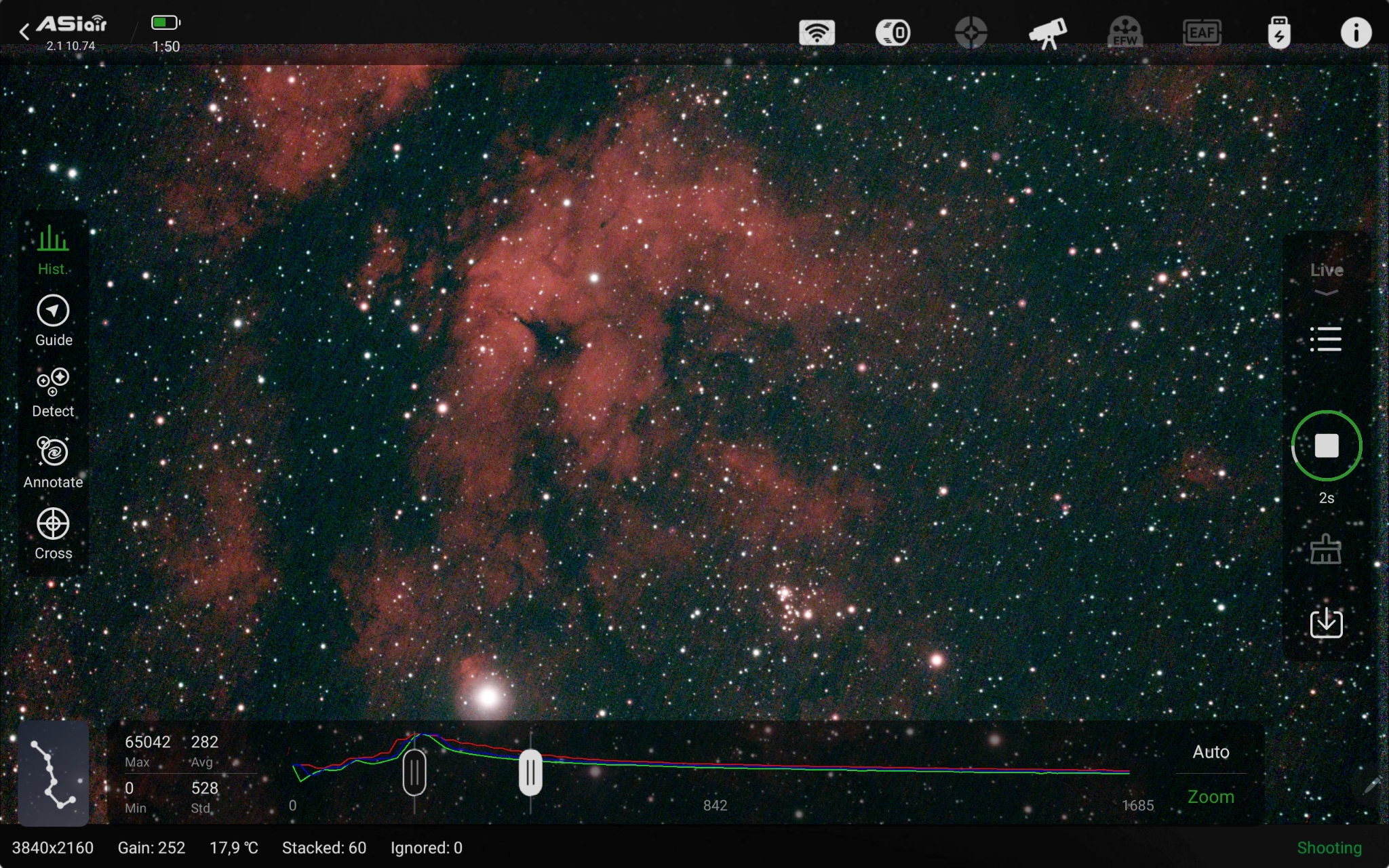

Message par Pdedeurwaerder » 28 mai 2023, 03:48
Soirée L-eNhance avec l’EvoGuide et la 585MC, poses de 30 secondes.
Pour commencer, une bulle en apéro (prolongé pendant une demi-heure) :
Puis, la région de Sadr que je n’avais jamais observée :
Le duo Trifide et Lagune, jamais vu non plus, mais en 10 minutes, la journée a été longue et le week-end n’est pas fini :
C’est là que je regrette de ne pas avoir de tiroir à filtres, ça m’a rappelé la balade de ce matin :
A refaire, donc…
Mais par curiosité avant de ranger, un petit trognon vite fait, pas encore observé cette année, il n’a pas trop souffert de l’agressivité du filtre je trouve…
Encore merci à @clouzot pour la méthode sur le fond de ciel !

Message par ouiouiblog » 28 mai 2023, 11:07
C'est chouette ce grand champ.
Je vois que tu bosses avec un gain plutôt élevé. Faudra que j'essaye (pour l'instant je m'accroche au gain unitaire comme un koala à son arbre) le résultat est propre.

Message par Pdedeurwaerder » 28 mai 2023, 12:01
@ouiouiblog
C’est le gain Medium dans l’Asiair, je pense que c’est le gain unitaire selon ZWO…
@Fabiolat74
Yes, je la retenterai avec juste un UV/IR Cut, j’aimerais voir le bleu :D
Malheureusement, ma configuration ne permet pas de glisser un tiroir à filtres, et je n’avais pas envie de tout dévisser alors que j’étais prêt à tout ranger…
Oui, j’assume pleinement ma fainéantise :P

Message par ouiouiblog » 28 mai 2023, 12:06
C'est pas 210 l'unitaire et 151 si tu veux juste déclencher l'HCG ?
