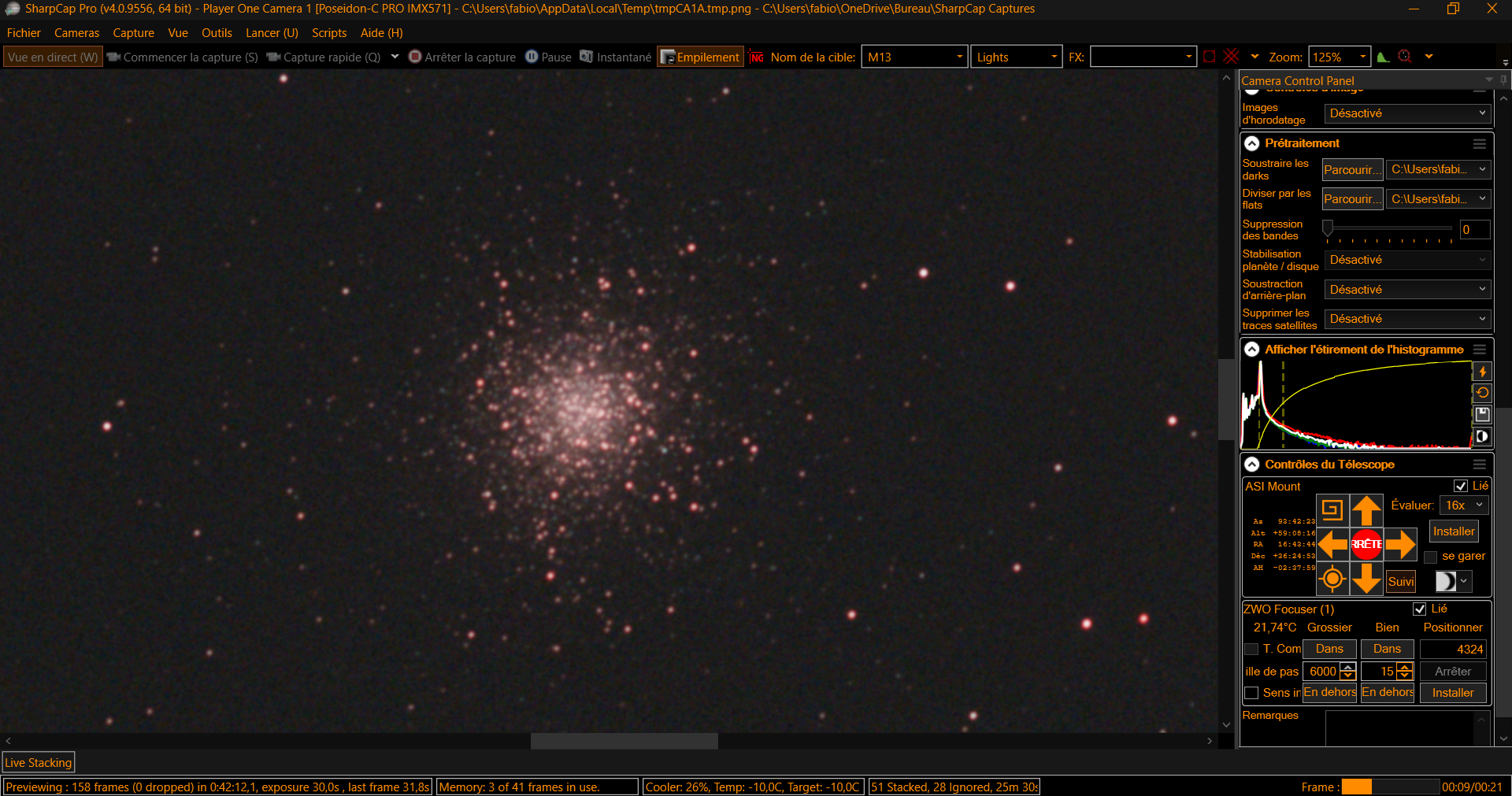

Message par Fabiolat74 » 01 juin 2023, 23:00
M13 POSE DE 30S GAIN 220 OFFSET 20 FILTRE HA/OII POUR 25 MN
on vois bien la croix au centre

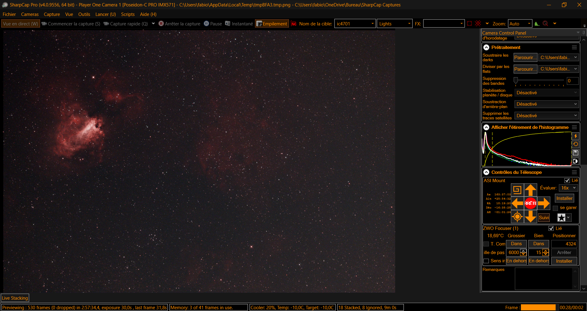

Message par Fabiolat74 » 02 juin 2023, 02:11
BON JE FINIS SUR M17/M18 IC4701 ET SHARPLESS 43 POUR 8MN ENV

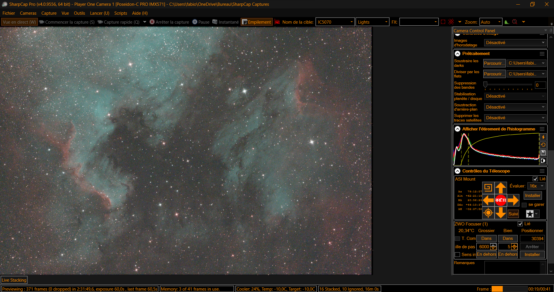

Message par Fabiolat74 » 15 juin 2023, 23:10
NUIT DU 15/06
en attendant ma cible qui est pas encore dispo je m attaque a ngc6823
POSEIDON C GAIN 220 ESPO 30S POUR 5MN FILTRE HAOIII

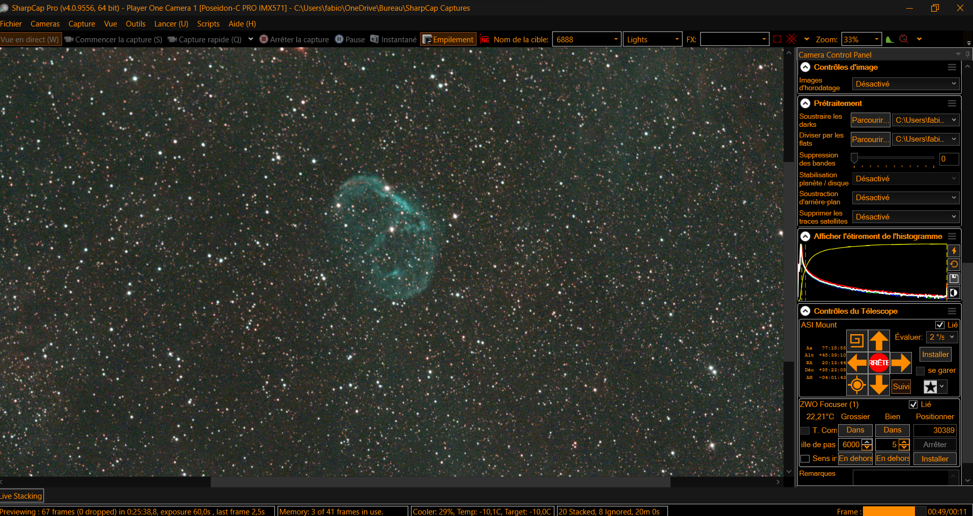

Va_150/600FABIOLAT74
Message par Fabiolat74 » 15 juin 2023, 23:56
je change de filtre pour mes 2 cibles donc oiii:sii pose de 1MN PFF UN RECORD POUR MOI :D :D
NGC6888 POUR 8MN

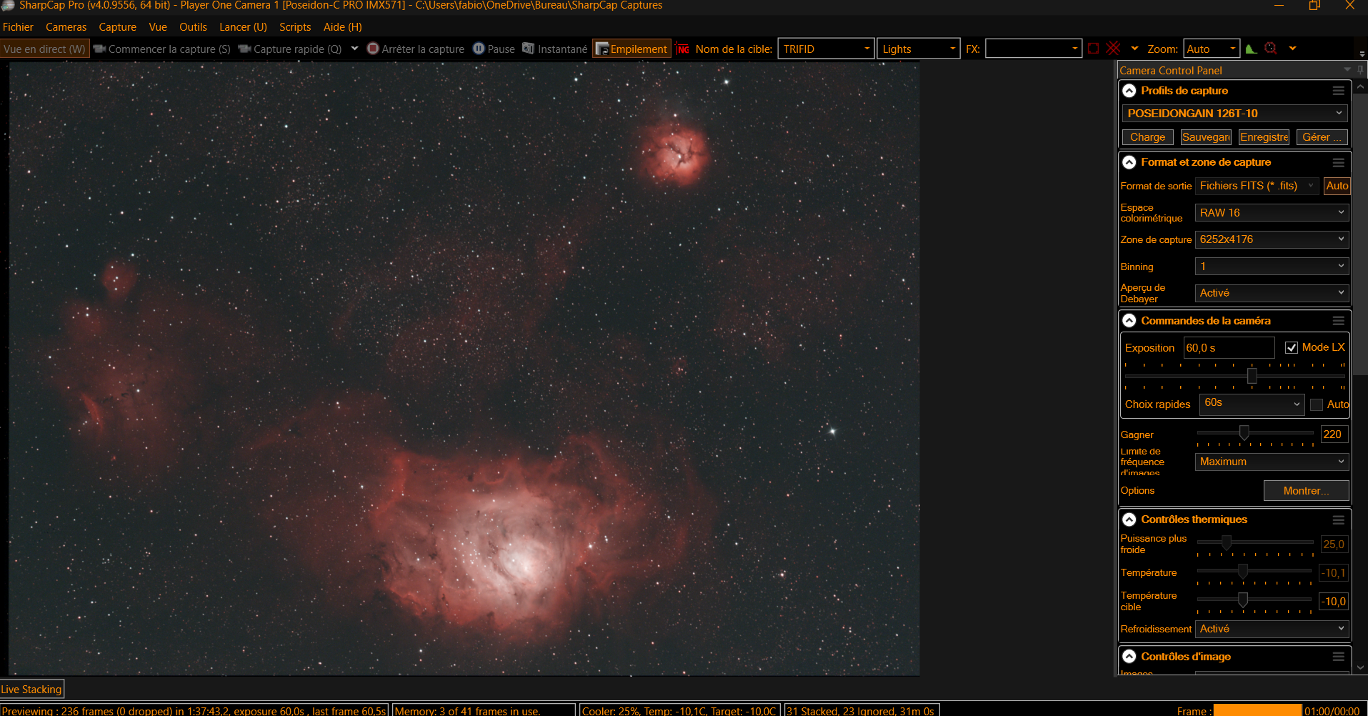

Message par Fabiolat74 » 16 juin 2023, 00:57
un petit tour vers M20/M8 ET IC1274 FILTRE HAOIII POSE DE 1MN POUR 9MN , je la dedicace pour @spica2000 car je crois savoir qu'il a du mal a l avoir sur le pop

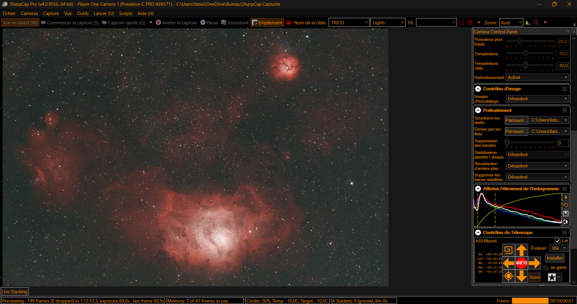

Message par Fabiolat74 » 16 juin 2023, 01:21
31MN APRES

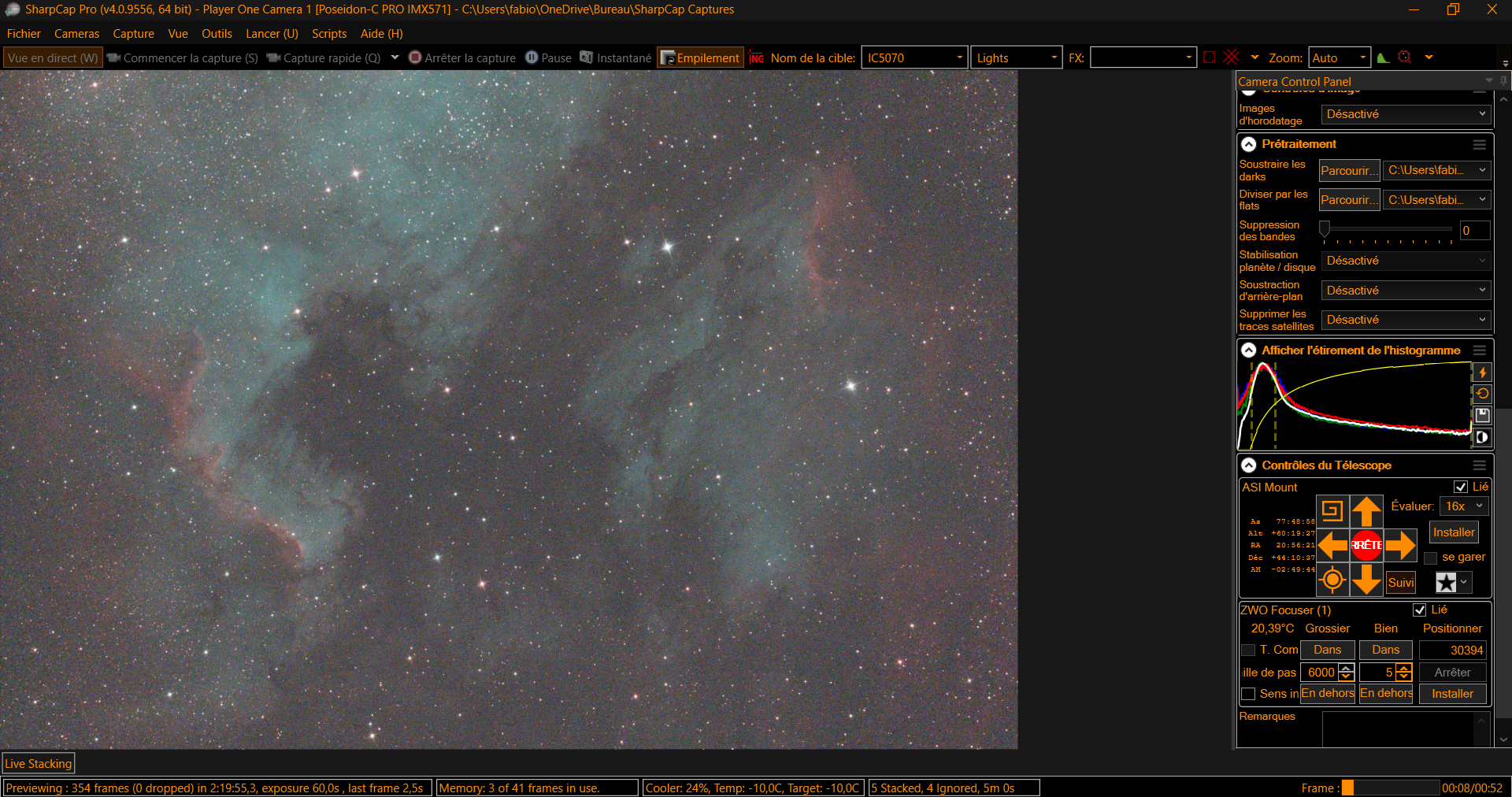

Message par Fabiolat74 » 16 juin 2023, 02:04
Et je finirais ma fin de nuit avec ic5070 filtre oiii sii pose de 1 MN GAIN 220 POUR 5MN
