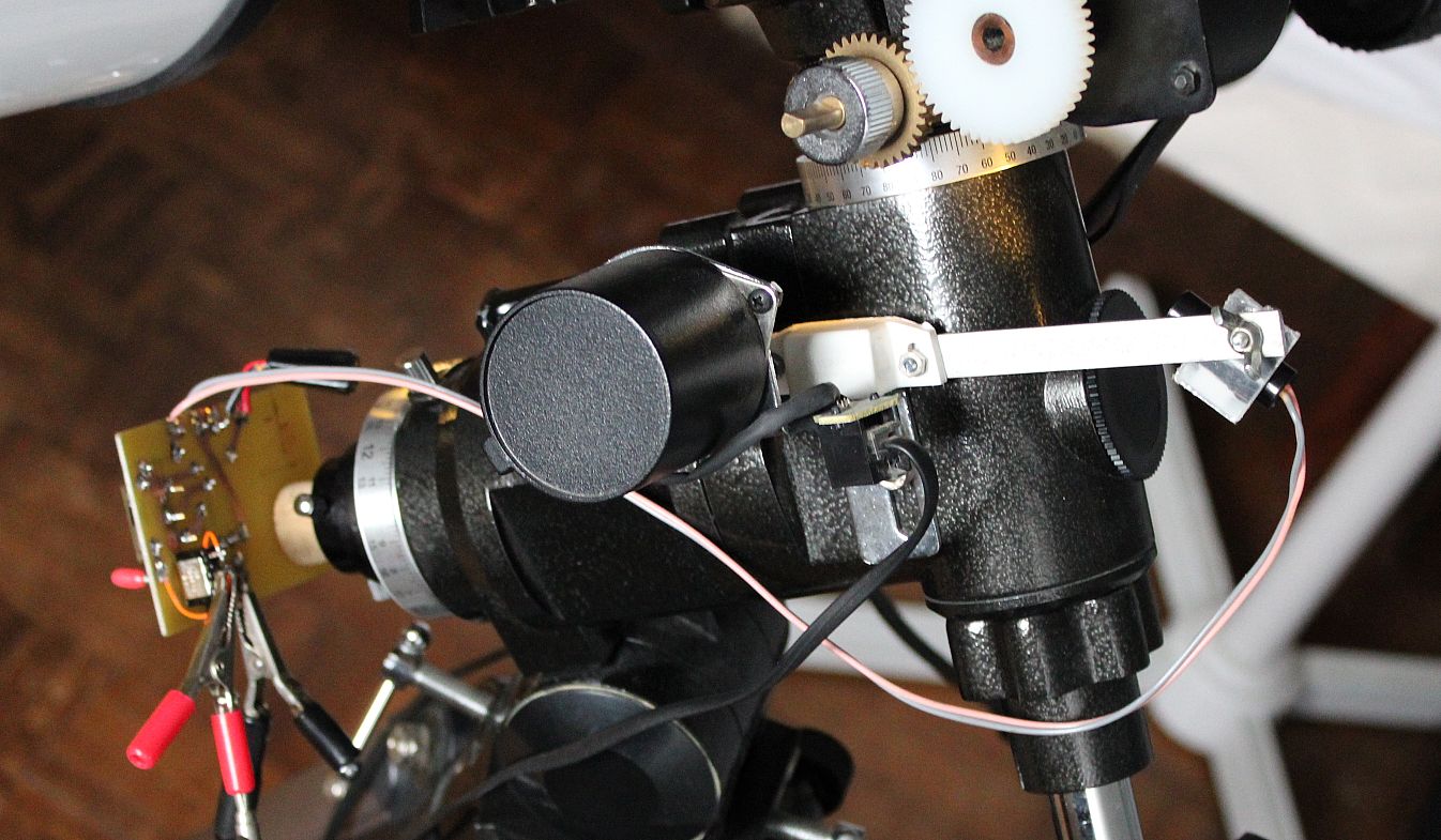

Lassé de chercher constamment la lampe torche pour éclairer tantôt l'échelle d'ascension droite tantôt celle de déclinaison, j'ai décidé d'installer un système permanent,
sans percer le moindre trou sur la monture.
L'orifice destiné à recevoir un viseur polaire étant sans aucune utilité, étant donné que le Nord m'est inaccessible, fournit une base de fixation bien pratique.
Le support du moteur d' ascension droite étant heureusement en acier, un aimant règle le problème de la fixation côté déclinaison.
Le montage s'alimente dans une grande plage de tensions; la consommation est de l'ordre de 10mA sous 5V.
Les diodes électroluminescentes sont des modèles "blanc chaud" à haute luminosité, pouvant supporter des intensités de 50mA ( je n'avais pas de rouge dans mes fonds de tiroir :mrgreen: ).
Elles sont installées dans des isolants de fiches bananes.
Il est possible d'ajuster la luminosité à l'aide du potentiomètre.
Oops! j'avais dessiné les LEDs à l'envers; je les ai remises à l'endroit :D
