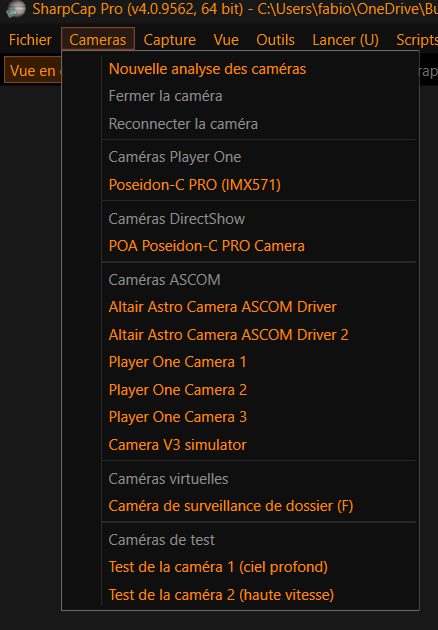

Message par Fabiolat74 » 23 juin 2023, 20:34
@Micmac
telecharge la derniere version de sharcap la 64'bit
CLIC PLAYER ONE 1
Capture d'écran 2023-06-23 202346.png (43.8 Kio) Consulté 1404 fois

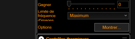

complement a droite a la verticale clic sur monter, tu pourras selectionner le gain offset et le menu ventilo la puissance
Capture d'écran 2023-06-23 202418.png (8.3 Kio) Consulté 1404 fois
Capture d'écran 2023-06-23 202517.png (99.54 Kio) Consulté 1404 fois
thermique clic sur activé pas defaut il est arreté
Capture d'écran 2023-06-23 202909.png (10.36 Kio) Consulté 1404 fois

J’ai choisi tout d’abord la première p1 de la liste normal c’est la mienne, ben non cela ne marche pas, pour la moitié des réglages

Bon si je prends player one 1 de la liste celle qui ne mentionne pas le nom de ma cam ça marche

Pour Player One, faut prendre la version 4.1 beta de sharcap.
Normalement c'est aussi fixé dans la 4.0 qu'a Micmac
Version 4.0.9562
05 June 2023
SDK Updates from Moravian, Altair, QHY, SVBony and Player One
– will support new models and fix issues with these cameras.

Justement c’est elle avec la quelle le frigo, et la raf ne fonctionne pas.
L’autre camera one fonctionne, me demande pas pourquoi sauf que la raf quand elle est branché sur la cam, elle apparaît dans sc mais en cliquant sur le numéro du filtre, sc met en sur brillance le numéro de filtre en question mais ne change pas de filtre (mais la raf fonctionne bien avec la cam que tu as entouré) je m’en suis rendu compte en démontant la cam pour mettre la zwo que le filtre en face de la cam était le Ha, alors que cela aurait dut être l’ir cut. J’ai remis en place le c9 mais avec raf branché sur le pc et le focus sur la P1, là ça a fonctionné.
