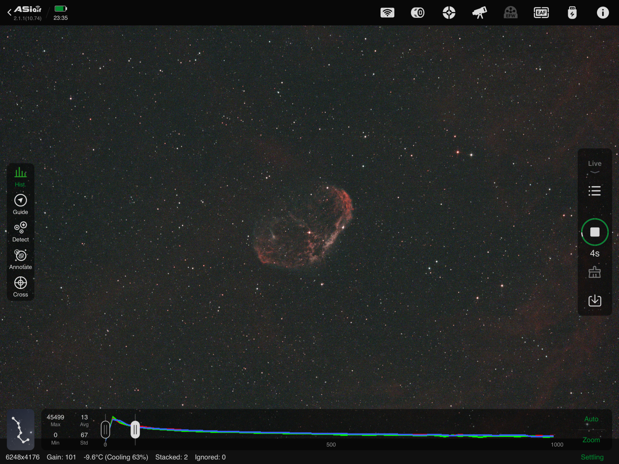

1er vrai test de ma 2600MC, du TS GPU et du filtre L-Ultimate (3nm)
Evidemment une FWHM pas terrible
Des améliorations à faire sur les étoiles en bas à droite
NGC6888
2*60s
Les darks provoquent des taches (motifs)...

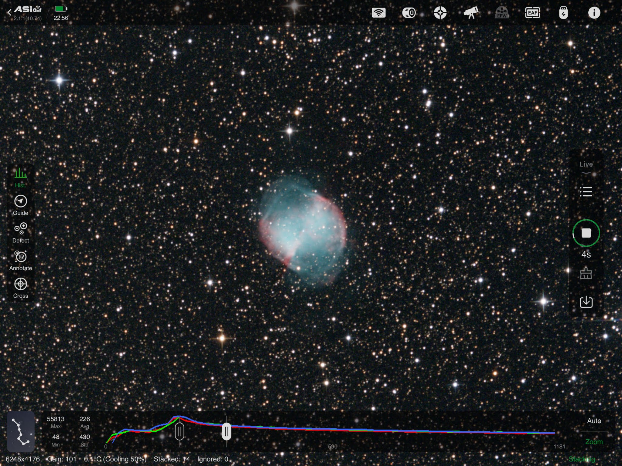

On en profite, même si le seeing n'est pas top
J'ai découpé des spacers de 0.2mm dans un transparent pour retroprojecteur
afin d'affiner le Backfocus à 55.7mm
Je suis assez content, ça à l'air de fonctionner
l'ASIAIR me trouve plus de 4000 étoiles dans le champ
C'est bizarre comme le fait d'intégrer les darks permet à l'ASIAIR de corriger les couleurs
M27
Filtre Optolong Clear
10*60s
DOF
Crop à 14*60s
