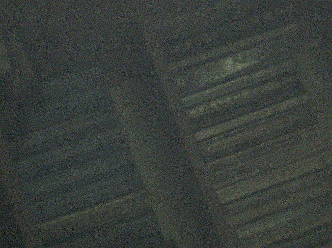

Et maintenant, du côté camera : je possède une Celestron NEXIMAGE 5. Elle n'a jamais servi en astro ; simplement essayé en visuel diurne pour essai, sans succés, mais elle est bien reconnue par Sharcap.
Pour ce qui est de l'acquisition d'une ASI 224...290....j'attendrais le Père Noël ! En attendant, et si la météo devenait agréable, je tenterai bien, si c'est possible, avec vos aides, de faire mes premiers pas avec cette Neximage5.
Ci-dessous un premier assemblage, d'objet trouvé dans mon capharnaüm; essayé en plein jour, je n'ai obtenu aucune image.

Ton backfocus est bon ? avec tes rallonges ça m'a l'air un peu grand.SPICA26 a écrit : ↑01 déc. 2019, 11:17Et maintenant, du côté camera : je possède une Celestron NEXIMAGE 5. Elle n'a jamais servi en astro ; simplement essayé en visuel diurne pour essai, sans succés, mais elle est bien reconnue par Sharcap.
Ci-dessous un premier assemblage, d'objet trouvé dans mon capharnaüm; essayé en plein jour, je n'ai obtenu aucune image. _DSC8049.JPG_DSC8052.JPG
Ne mets pas de bague et avec tes doigts balade la cam en avant et en arrière devant l'objectif pour voir ou se situe le point focal

backfocus ? Bonjour Ubuntu, il va falloir ne pas me parler comme à un expert, mais plus tôt comme à un gamin !
Il n'y pas de rallonge, c'est seulement l'adaptateur photo plus haut (tenu avec mes doigts)
Si je pige : l'objectif seul dans la main , et la cam que je tiens de l'autre main, branchée sur sharcap, je cherche à avoir une image, en avancant ou reculant, c'est ça ? même devant paysage de jour ?
- Messages : 16581
Le VA pour le 3ème Age !
Oui c’est ça. Tu cherches la bonne distance entre objectif et caméra, en déplaçant à la main. Une fois trouvée la distance, tu mesures approximativement, et ensuite il va falloir jouer à coup de rallonges au bon pas de vis pour construire un montage fixe

Merci clouzot, et pour la 2ème je peux de jour?Ce sera valable pour cet objectif, et à faire pour ceux ayant d'autres focales ?
- Messages : 16581
Oui de jour (ce sera plus simple d’avoir rapidement une image lumineuse et contrastée). La distance mesurée ne sera valable que pour cet objectif et tu devras refaire la même manip pour les autres

C'est faisable de jour, mais difficile à cause de la sensibilité des caméras et de la lumière parasite.
Je préfère faire çà dans la pénombre; l'image est peu contrastée mais on arrive à faire la mise au point
Il vaut mieux poser caméra et objectif sur un support (livre par exemple)
Se souvenir que la distance entre le capteur de la caméra et l'arrière de l'objectif est la même qu'entre la pellicule photo et l'arrière de l'objectif ,
( soit 45mm pour les objectifs 42 à vis par exemple). C'est la même quelle que soit la focale (pour des objectifs de même marque)
autre version en visant un smartphone

Hier, montage succin : l'objectif posé sur une table devant la porte-fenêtre ; caméra branchée avec Icap, puis avec Sharcap...et trouvé l'image nette du toit d'en face . J'ai trouvé une distance entre capteur et lentille de l'obj. d'environ 43/ 46 mm. Maintenant, si j'ai bien saisi c'est pas le plus facile, , il faut arriver à marier rallonges, raccords et bagues filetées pour obtenir un montage fixe et solide.
A dans quelques jours !...lorsque j'aurai, peut-être, réalisé l'assemblage.
