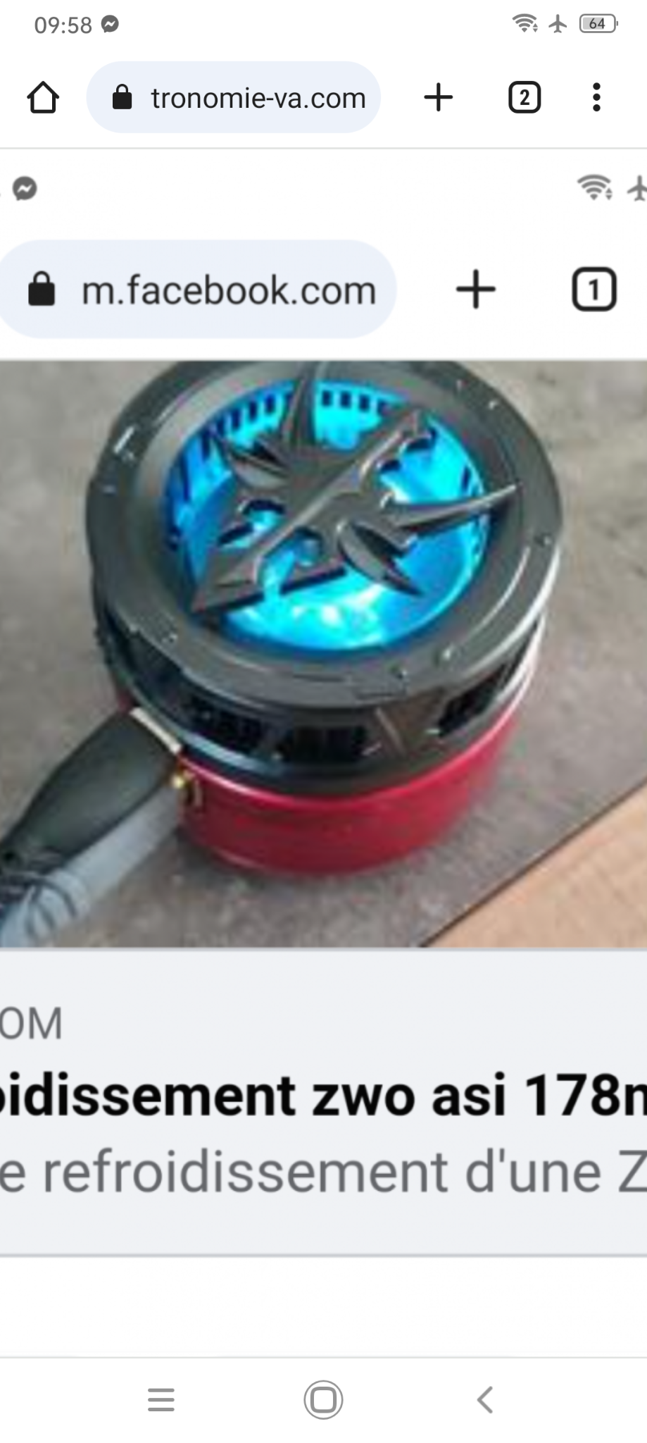

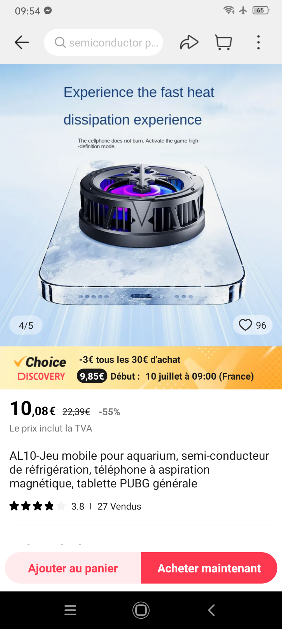

Slt les amis j'ai vu ça sur un groupe de bricolage astro son idée m'a l'air correcte à voir à l'usage si ça 'e fait pas vibrer ou si ça ne détériore pas l'image .
Il fait ça avec un ventilateur de refroidissement pour smartphone à 10€ je vous joint les photos .
Je trouve l'idée sympa vous en pensez quoi ?

Alimenté par une pile 18650 à coller sur le tube. Je gagne 10° (avec pad thermique)
J'ai essayé de démonter pour dézinguer les leds, mais c'est raccordé ultra serré. Impossible à ouvrir sans péter le câblage.
Je travaille aussi pour faire un batch qui lise la températures de la caméra, mais vu mes compétences en langage C, ça risque de prendre du temps.
Mes inquiétudes initiales sur les vibrations sont oubliées (même si je n'ai réalisé aucun test sérieux), le ventilo tourne comme une horloge, c'est silencieux et ça ne vibre pas

Le lien (il y a une tonne de modèles identiques chez le pote Ali) : https://fr.aliexpress.com/item/10050057 ... pt=glo2fra
Pour la fixation, le gros avantage est que le modèle est adapté aux cameras Player One (en tout cas à l'Uranus) : tu le poses et basta, rien à faire d'autre, les pinces le maintiennent en place.
