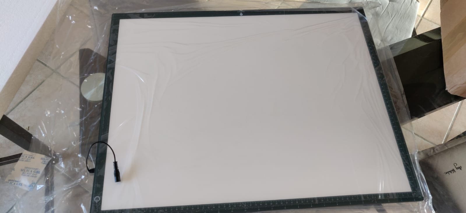

Message par Lavinch31 » 24 nov. 2020, 18:15
qu'est-ce donc ce gros carton ? :doh: ma tablette lumineuse ??? :think:
et bien oui .... super bien emballée pour le coup , c'etait une de mes craintes :pray:
voici la bête :

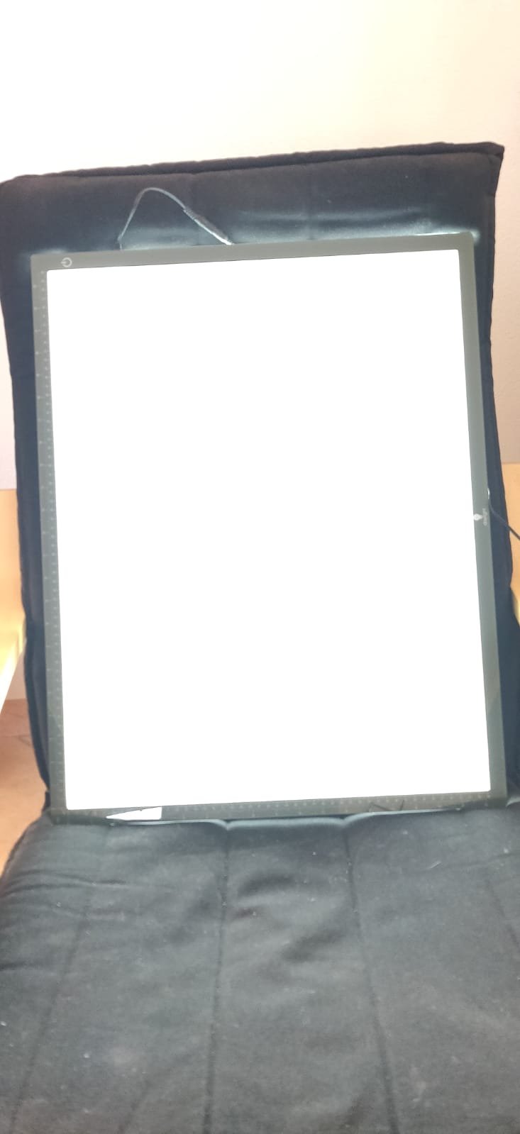

installation sur le fût, malheureusement mon pare-buée decathlon n'est pas assez rigide pour supporter la tablette, il va falloir ruser....

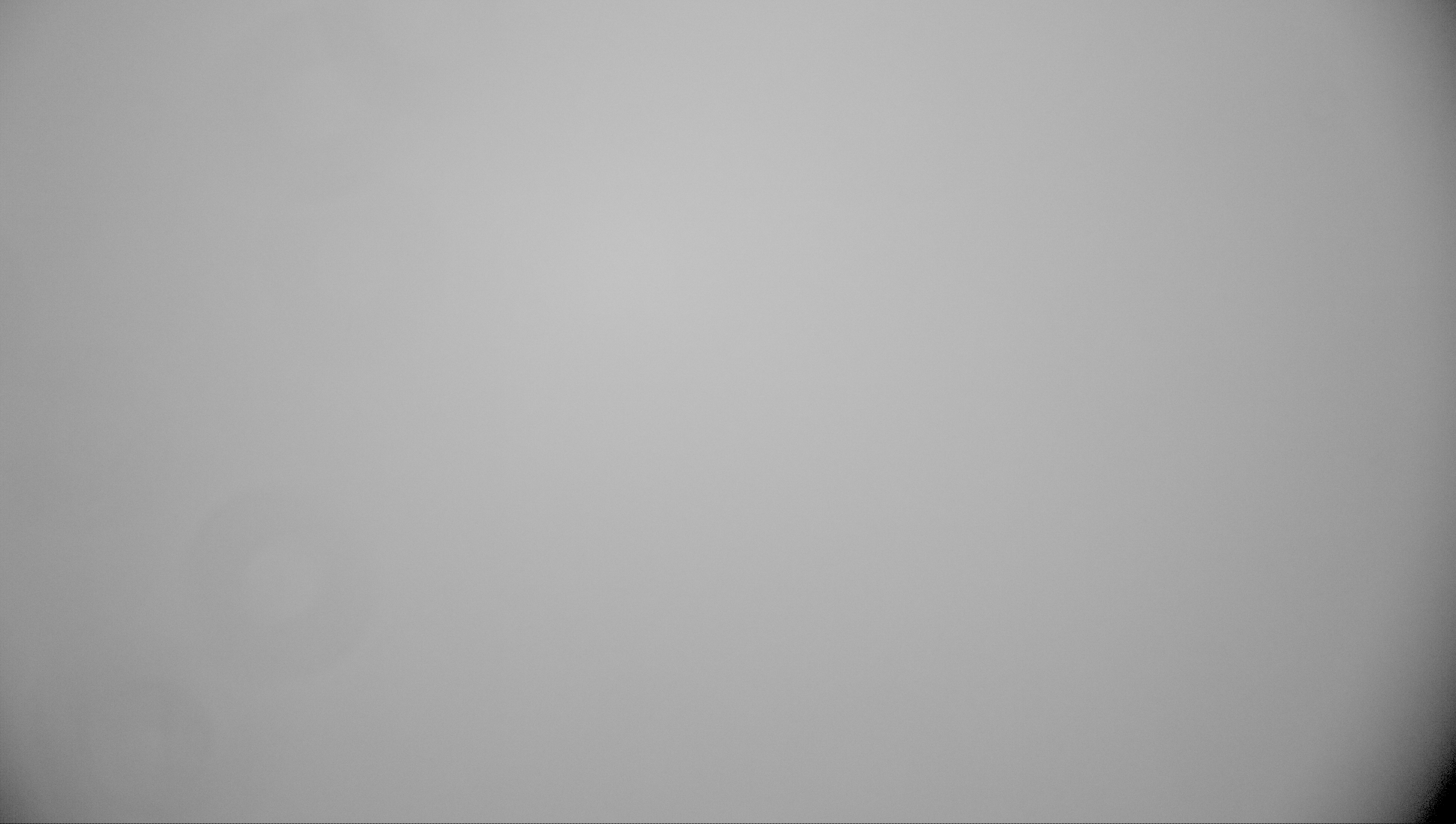

rendu dans sharpcap :
j'ai lancé les flats pour test :
note: pas a la bonne temperature car cassos que je suis, j'avais machinalement branché la résistance chauffante de la camera = camera bien chaude. Le pelletier de la 533 n'étant pas très vaillant, il fut impossible d'atteindre les -10°c dans un délais compatible avec ma patience)
voici le fits :
16_26_59Z.fits
(17.26 Mio) Téléchargé 174 fois

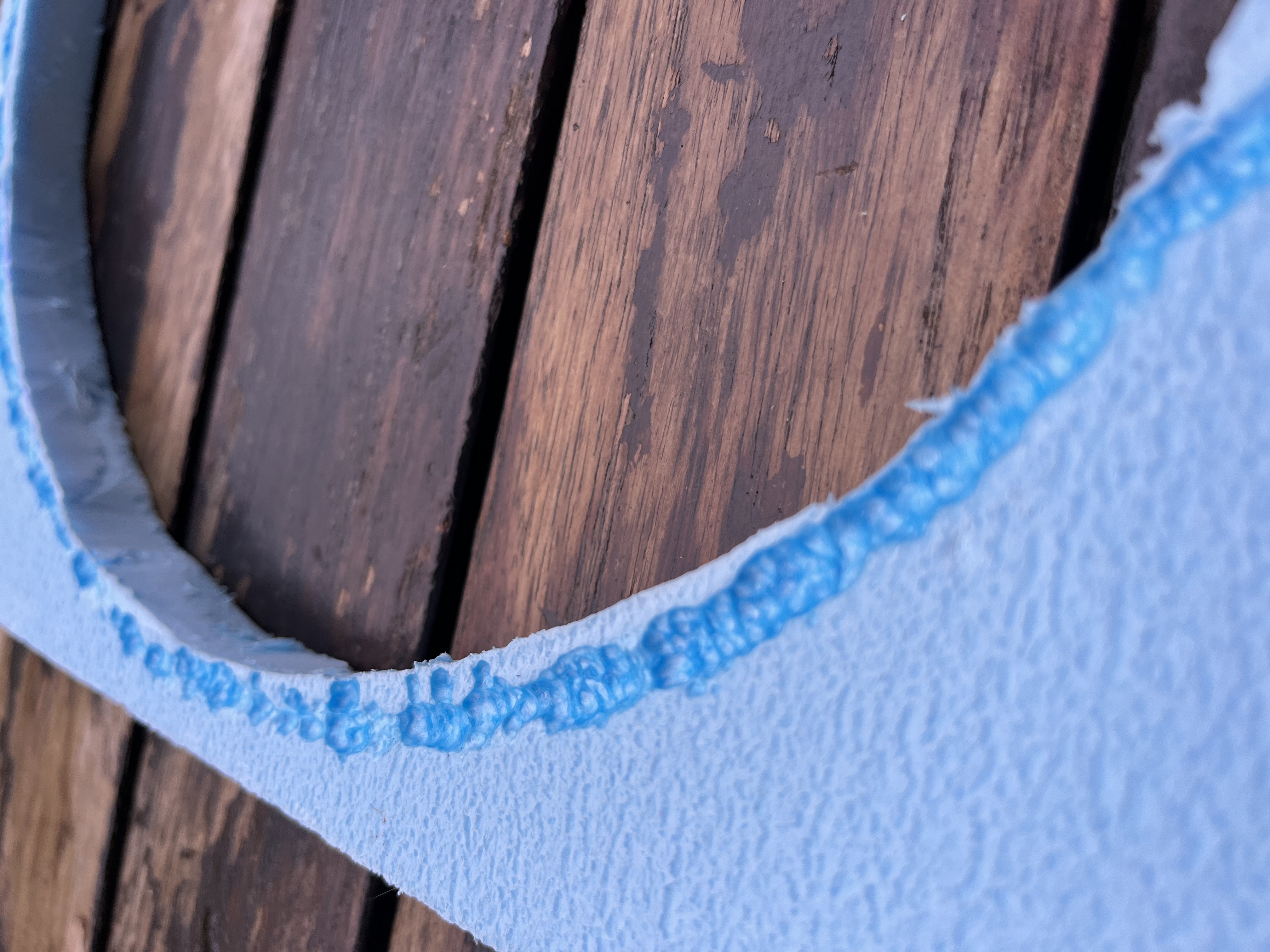

Message par Micmac » 29 mai 2024, 14:25
Et voilou, ma boite a flat, en plus avec du bricolage perso, autant dire une première mondiale …..
Ce qui permet d’apprendre qu’il n’est pas possible d’utiliser n’importe qu’elle colle pour du polystyrène…. :mrgreen:
je savais que le bricolage c’est pas pour moi
