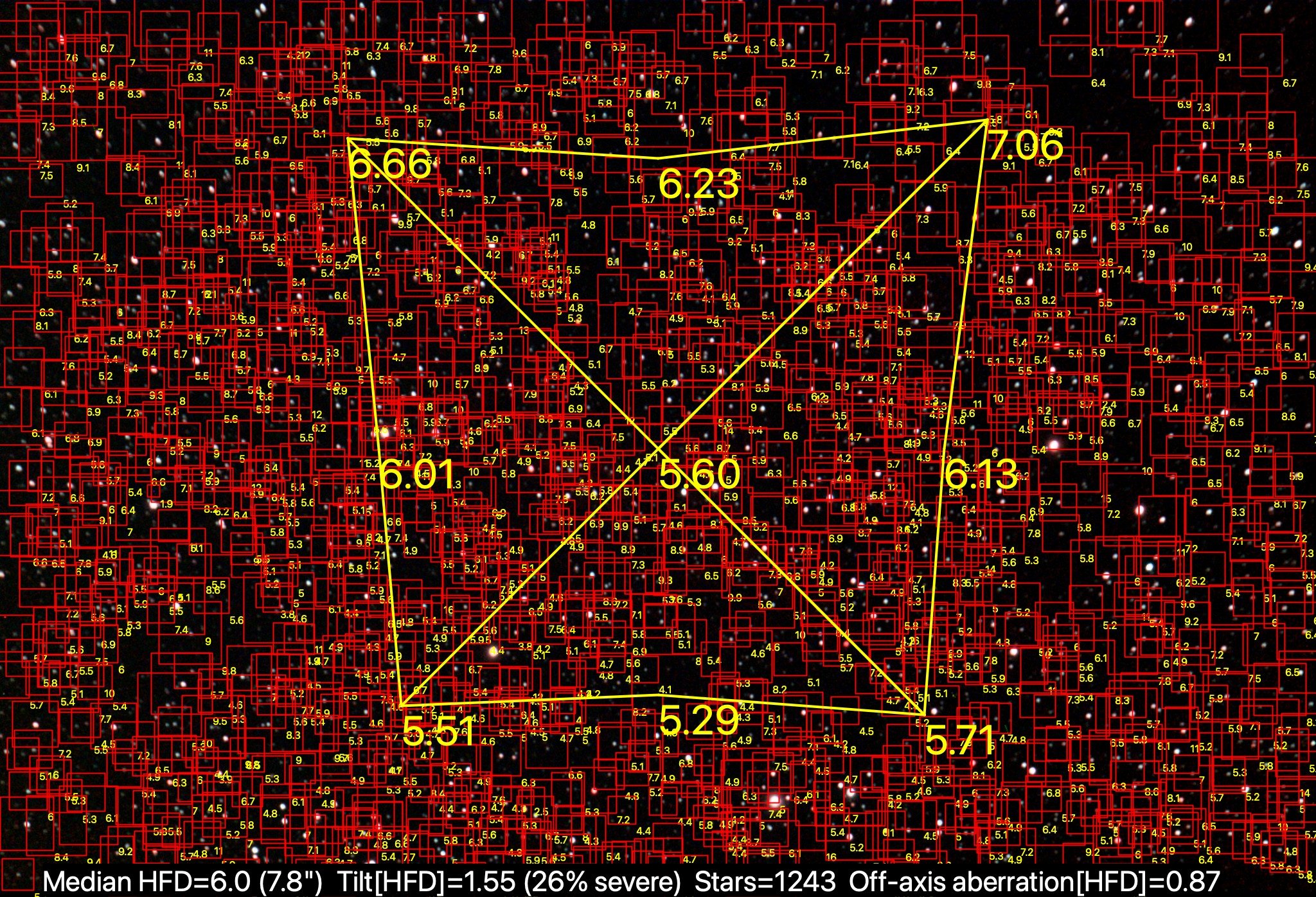

Vue ASTAP aberration inspector (9 sous-fenêtres avec les quatre coins, les quatre milieux des bordures, et le centre de l'image)
Vue ASTAP Tilt
En gros, t'as du tilt, et pas qu'un peu. Comme je ne crois pas trop au capteur mal installé dans la caméra (il paraît que P1 est sérieux), ça doit être ton montage

Il semblerait que non, sinon tu n'aurais pas autant de tilt. Mais bon, on assumer que oui.
Zibou a écrit : ↑
19 juil. 2023, 23:58
Bien que je n'ai aucune idée de comment corriger ceci et comment l'inspecter.
Méthode rapide :
1 - collimater au centre (un masque tri-bahtinov aide pas mal à dégrossir)
2 - au zénith, sans filtre, shooter une pose unique dans un champ bien fourni en étoiles, expo courte (<10s) pour éviter les soucis de suivi
3 - l'ouvrir dans ASTAP (ou Siril qui le permet aussi), Tools / Image Inspection
4 - Bouton Tilt. Regarder la valeur du tilt.
5 - Jouer sur au maximum une vis de réglage du tilt sur ta caméra (P1 offre 4 vis intégrées pour ce réglage il me semble).
6 - refaire étapes 2-4, regarder en 5 si le tilt se réduit ou augmente et dans quel sens, agir en fonction
7- seulement à la fin, quand collimation et tilt sont réglés, affiner le backfocus en regardant la valeur "off-axis aberration" qui doit être de 1.00 idéalement

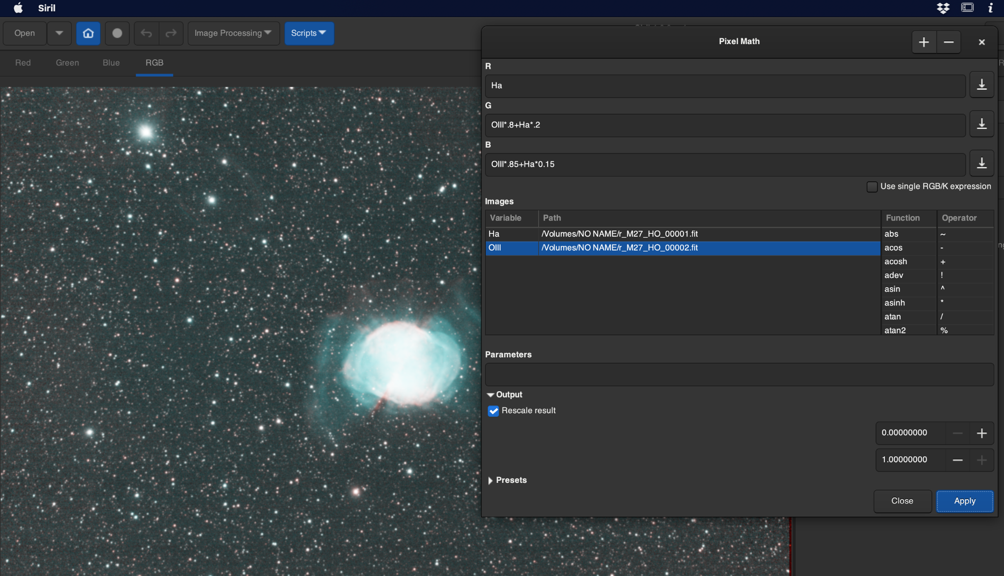

Même avec Siril et l'aide de @cissou8 ? Le soft sait très bien faire ça, à coup de composition et de pixel math
Messages : 9172
VA-y Zibou !! Mark-2
Message par soulearth » 26 juil. 2023, 21:40
26 juil. 2023, 21:02
Avec pixelmath et @cissou8 j'imagine que tout est possible. ;) Par contre en balance auto ça reste compliqué.
Message par clouzot » 26 juil. 2023, 22:14
On peut contourner un peu la balance auto (comme elle se base sur les étoiles, c'est compliqué à faire de toute façon en HO) en faisant une "composition RGB" avec R=Ha, G = B = OIII, et en modifiant éventuellement les couleurs assignées aux Ha et OIII, mais c'est un peu fastidieux.
Perso, je fais toujours avec le mélange en PixelMath (comme on le ferait dans Pixinsight, en fait), en testant plusieurs combinaisons jusqu'à en trouver une qui ne soit pas trop horrible. Le guide de Jon Rista (un peu ancien) donne plusieurs combinaisons possibles : https://jonrista.com/the-astrophotograp ... lmath-hoo/

Le niveau zéro de l'enfer, apparemment :
(certes, les étoiles sont toujours un peu vertes)
