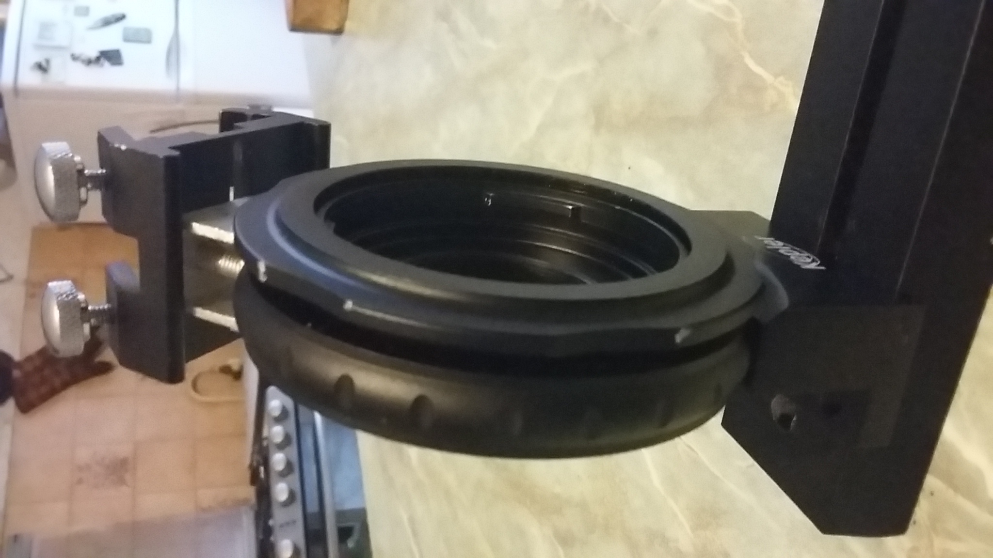

Regarde la vidéo @SPICA26
Tu fais bien comme ça :think: ?
Je vien d'editer pour comparaison.
@SPICA26
SPICA26
Messages : 145
Inscription : 28 nov. 2019, 09:16
Le VA pour le 3ème Age !
Message par SPICA26 » 03 déc. 2019, 17:27
moi aussi, je pense la même chose; on parle bien du petit bout de métal ( comme je le nomme) , que l'on voit très bien sur la photo. Problème, avec les traces brillantes autour, il a dû être collé à la cyano; j'ai essayé avec une pince ...il faudra pouvoir le scier ; j'ai une Dremel...

Sur la photo de la vidéo , il n'y a pas ce teuteu ! oui, j'ai visionné la vidéo et je fait comme cela ; par contre si tu regardes bien MA photo, la grande bague est différent de de celle de la vidéo.
Je n'ai pas remarqué de différences :think:
Mais bon je pense que le téton empêche un truc

La différence sur la grande bague :la premère : un seul méplat ; sur la mienne, deux méplats, celui le plus avant moins large. je ne sais pas si je l'explique bien, c'est compliqué...

J'ai vérifié tout a l'air correct ta baque vissante me semble dans le bon sens.
Cette bague doit pousser l'objectif en dévissant.
Je ne comprends pas :think:
Y as un truc qui merdouille

Apparemment, je ne vois pas de "téton" ; j'ai essayé, avec une bonne pince coupante, niet , il fallait s'y attendre, ce n'est pas du fil de fer !Je ne sais pas comme le supprimer...une petite meule Dremel ...mais la baïonnette est juste à côté !

Par contre il faut serrer un peu pour que ca tienne.
Et le soucis c'est de pouvoir desserrer pas la suite ;) moi j'ai plutot ce soucis.
