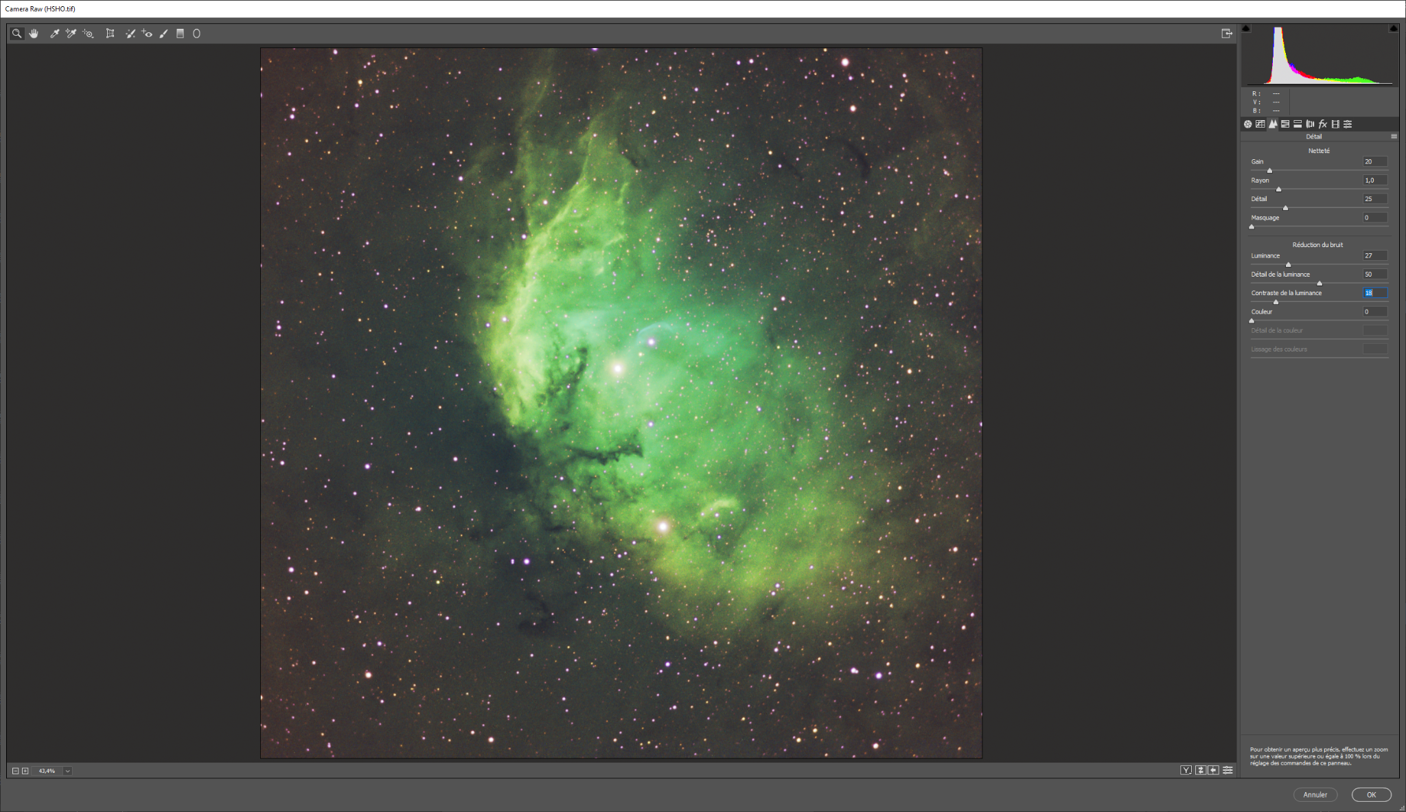

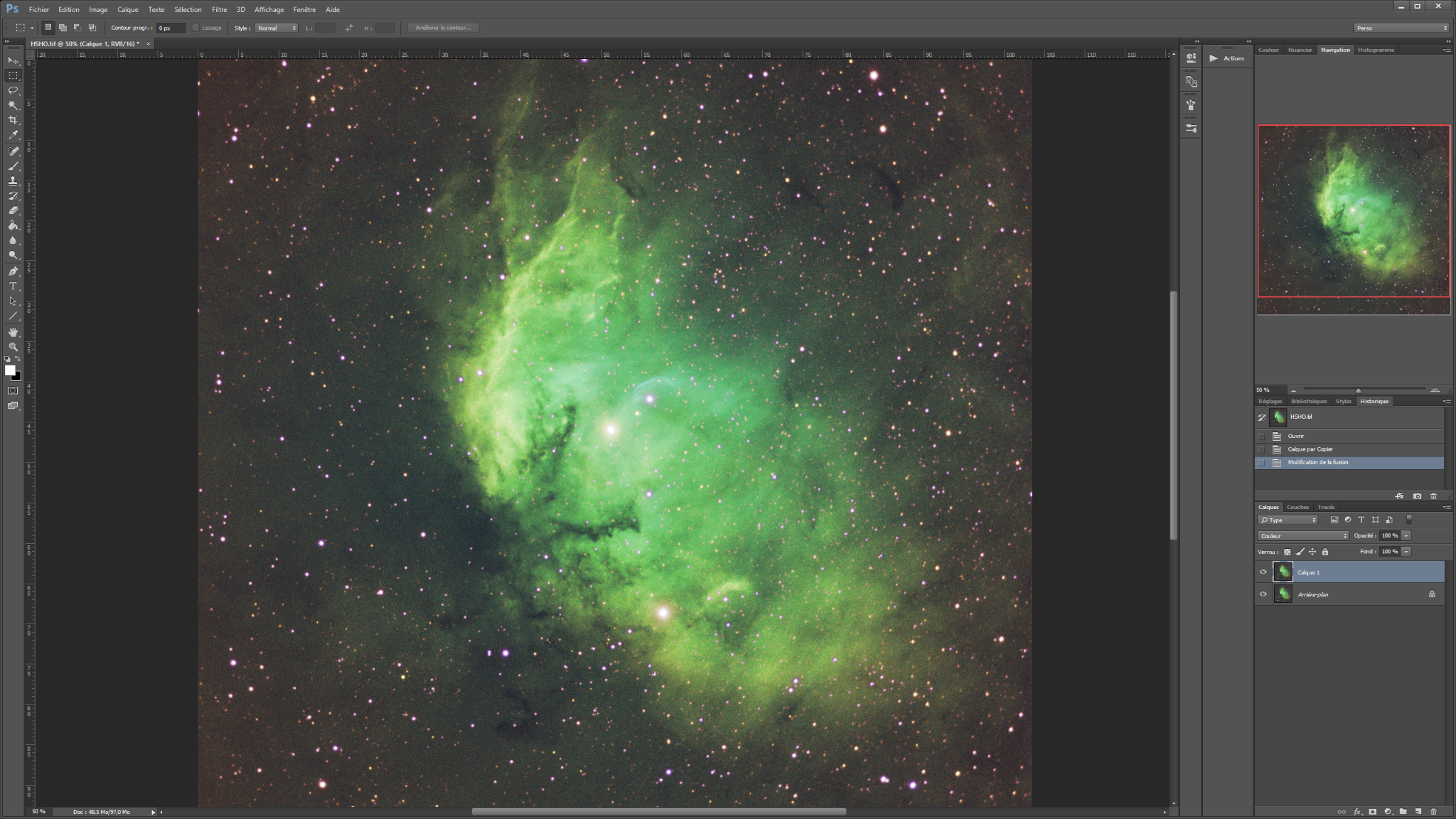

Message par Caprice » 02 oct. 2023, 14:49

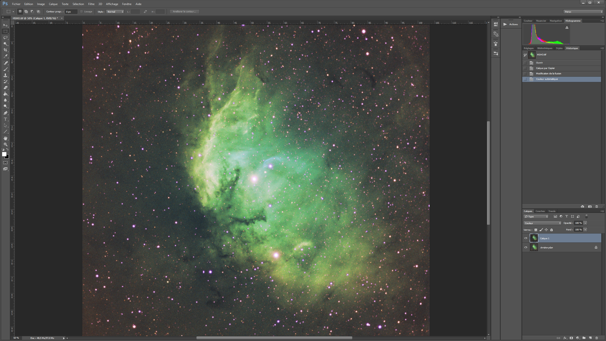

J'ai jeté un œil à ton partage @Micmac
Je suis parti de ton H-SHO et j'ai en gros suivi ce tuto
Ouverture dans PS et duplication du calque de base que je passe en mode calque de couleur
Un coup de Image\couleur automatique sur ce calque
Puis je retourne au tuto, toujours sur le calque couleur :
Continuons. Il reste deux défauts dans l’image :
1. Bien que les couches soient équilibrées, elle est encore trop verte ;
2. Les couleurs « cuivrées » typiques de la palette Hubble ne sont pas encore présentes.
Pour remédier à ces défauts, rendez-vous à nouveau dans « Image > Réglages > Correction sélective ».
Sur le vert : diminuez le cyan et le magenta.
Sur le jaune : diminuez le cyan et augmentez légèrement le magenta.
Sur le cyan : diminuez le jaune.
Vous pouvez réaliser plusieurs passes, et essayer de toucher aux autres couleurs.
Ce qui donne, sachant que sur le Vert j'ai plutôt monté le magenta que baissé comme préconisé:

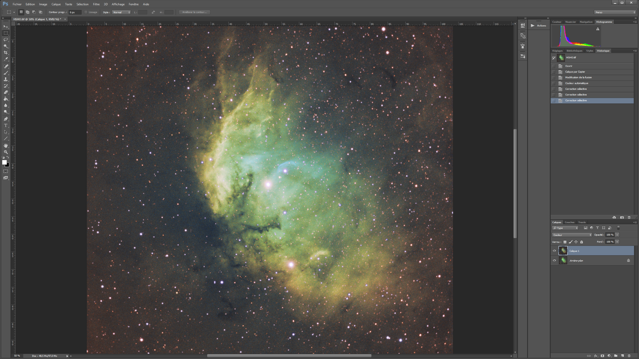

Ensuite, les étoiles:
Occupons-nous maintenant de la dominante magenta des étoiles : Rendez-vous dans « Image > Réglages > Correction sélective ». Choisissez la couche magenta, puis diminuez le curseur « Magenta ». Vos étoiles devraient en plus prendre un peu de couleurs.
Sur ton image, je l'ai fait deux fois

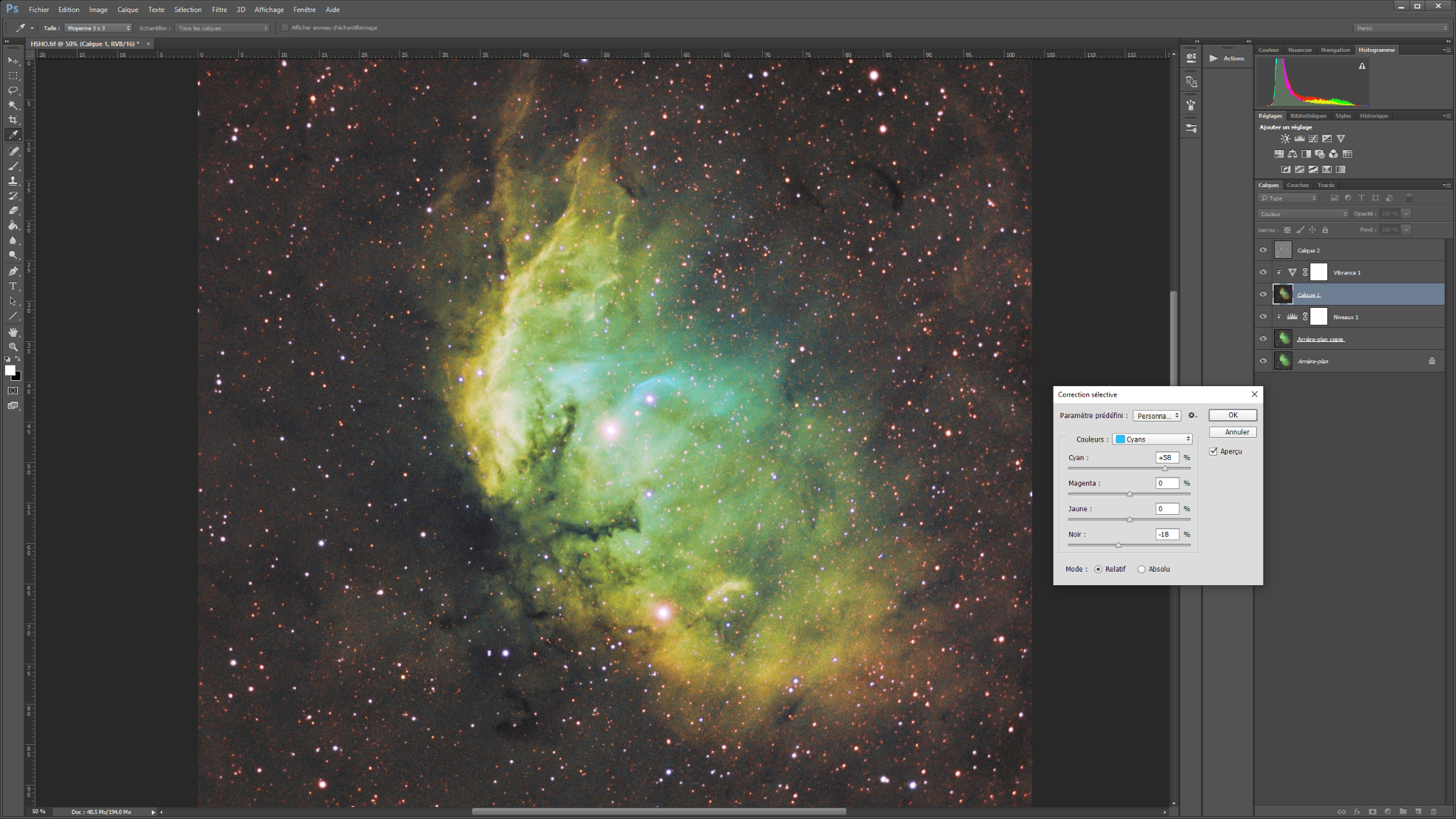

Sur le calque de couleur toujours, je passe un coup d'Astroflat (pas obligé), puis un coup de Filtre/Flou/Flou Gaussien de 3pixels pour supprimer le bruit chromatique
Je retourne sur le calque de base et j'ajoute un calque de réglage/niveaux et j'ajoute l'option masque d'écrêtage pour que la transformation s'applique sur le calque de base
Toujours sur ce calque, un coup de filtre Camera Raw, mode réduction du bruit
et enfin je me place sur le calque tout en haut, je fais un ctrl-alt-Maj-E pour créer un nouveau calque qui reprend tous les calques visibles, je le passe en mode Lumière tamisée et je passe un filtre Divers/Passe Haut que je place ici à 75% environ
Puis je passe ce nouveau calque à 40% d'opacité
Enfin, histoire de faire un peu plus flashy, je me replace sur le calque de couleur, j'ajoute un calque de réglage Vibrance, que je mets en masque d'écrêtage
Comme je trouve que c'est un peut trop, je baisse l'opacité de ce calque de réglage
et comme je trouve que ça manque de rouge, je refais une correction sélective sur le calque de couleur en baissant le Cyan dans le Rouge
Je boost un peu le Bleu
et voila pour un rendu rapide en palette Hubble SHO sans trop jouer sur la luminance pour ce tuto "couleurs" ;)
Après un Topaz denoise en mode chacal sans passer par la case Starless : :mrgreen:
