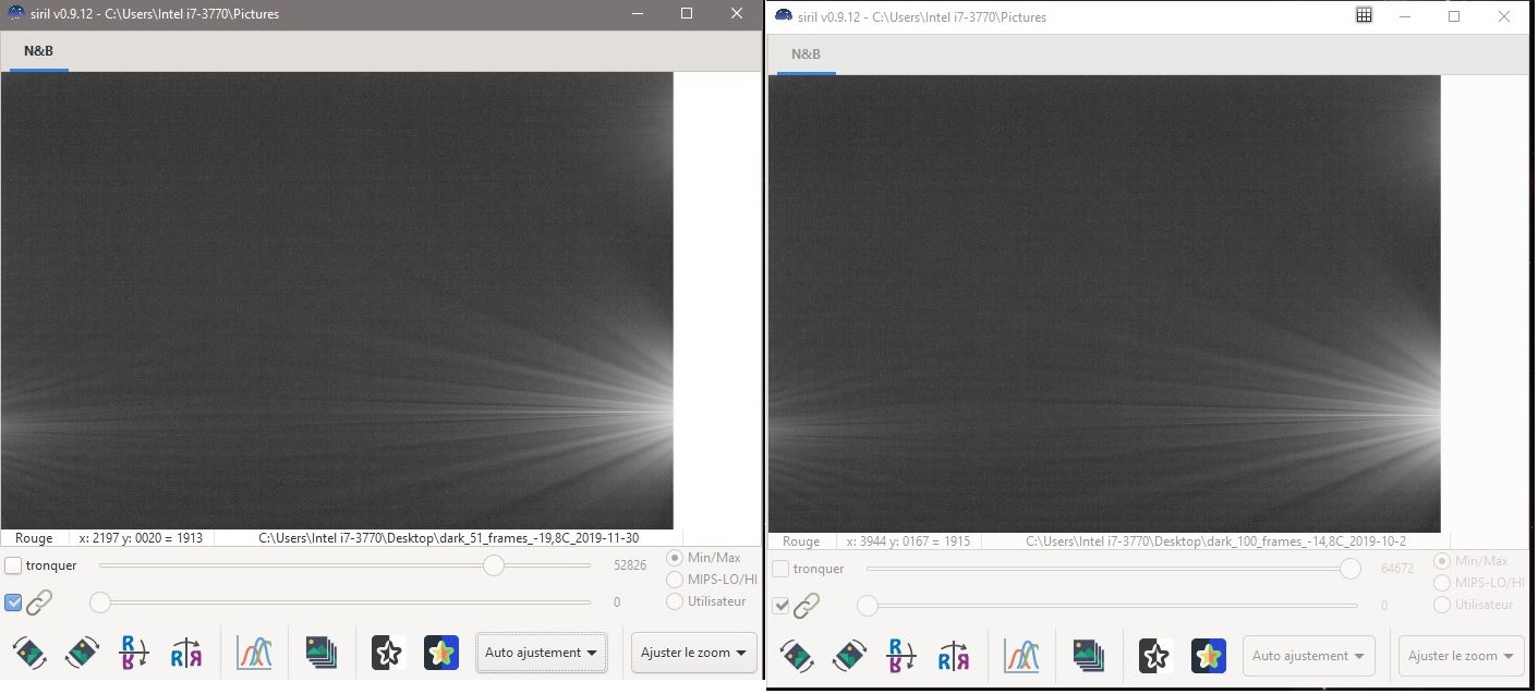

Ils ont quelle tête tes darks une fois stretchés ? J'en ai déjà posté 1 ou 2 faits avec la 294, et j'ai cet espèce de texturage façon échiquier, faible mais visible quand même.
Gain unitaire, -10°, 49 darks empilés, USB speed 0.
Pour comparaison, ceux faits à 20° au gain unitaire avec la 183, beaucoup plus propres alors que je n'en ai empilé que cinq. Y'a un souci quand même avec cette cam, ou alors je m'y prends mal.

Voici mes darks tout en usb speed au mini si ça peut te rassurer @clouzot j'ai exactement la même texture echequier que toi avec un amp glow qui est proportionnel au temps de pose.
à 30s de pose 100 darks -15°
100 darks -15° 30s.JPG (53.73 Kio) Consulté 3919 fois

à 180s de pose 51 et 100 darks -20° et -15°l'amp glow est violent y en de partout !

Et celui à 210s 51 darks -20° que j'ai utilisé pour imagerBarnard33 et la flamme c'est feu d'artifices :D

Ooook, déjà on a la même caméra avec les mêmes défauts. Ca vaudrait le coup d'envoyer un petit message à Ian sur le FB d'Altair... Je vais quand même chercher ce que donne une ASI294Pro dans les mêmes conditions, il y aura bien quelqu'un qui l'aura posté. @Aubin-A ce n'est pas cette caméra que tu as ?
