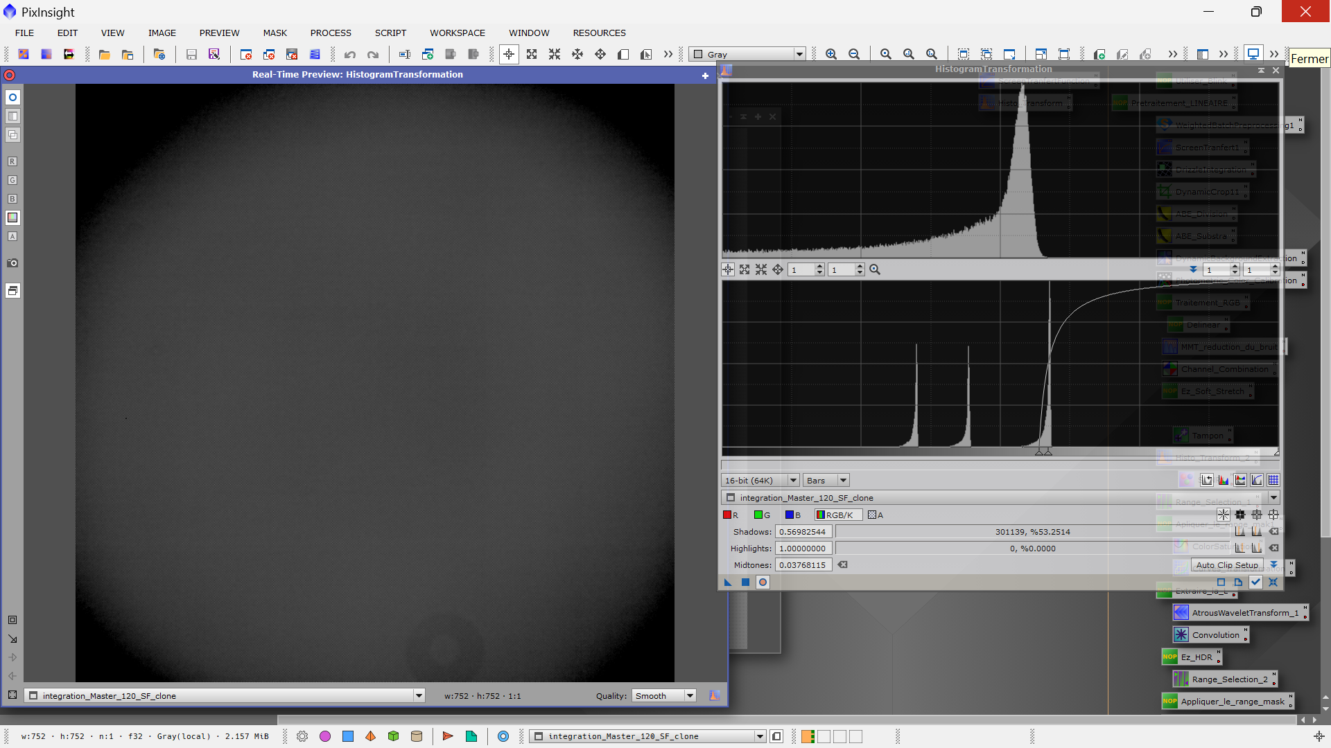

Message par Marcus26 » 03 sept. 2023, 15:47
Voila un masterflat fait à partir de tirage de ce matin, qui en apparence est bien plat. Et en tripotant avec Histogramm transform, il me fait apparaitre ce qui ressemble fort à un Master flat "normal". Faut il que je retravaille les Master flats en sortie de stacking pour leur donner cette apparence avant de faire le prétraitement Lights/darks/bias/ flats ?
Messages : 7270
Histoire de filtres/flats
Message par Micmac » 03 sept. 2023, 15:53
non normalement tu ne modifie pas un flat, tu utilise l'empilement brut de décoffrage
Message par Marcus26 » 03 sept. 2023, 15:54
Ah, dommage ça ressemblait plus à un flat...
Message par clouzot » 03 sept. 2023, 15:54
Non, pas besoin. Il ne faut pas retoucher le flat ni en étirer l’histogramme (sauf en visualisation pour vérifier à quoi il ressemble).
Un bon test maintenant consiste à appliquer le master flat sur… un flat unitaire. Si ce qui en sort est illuminé uniformément, tu es sur la bonne voie
