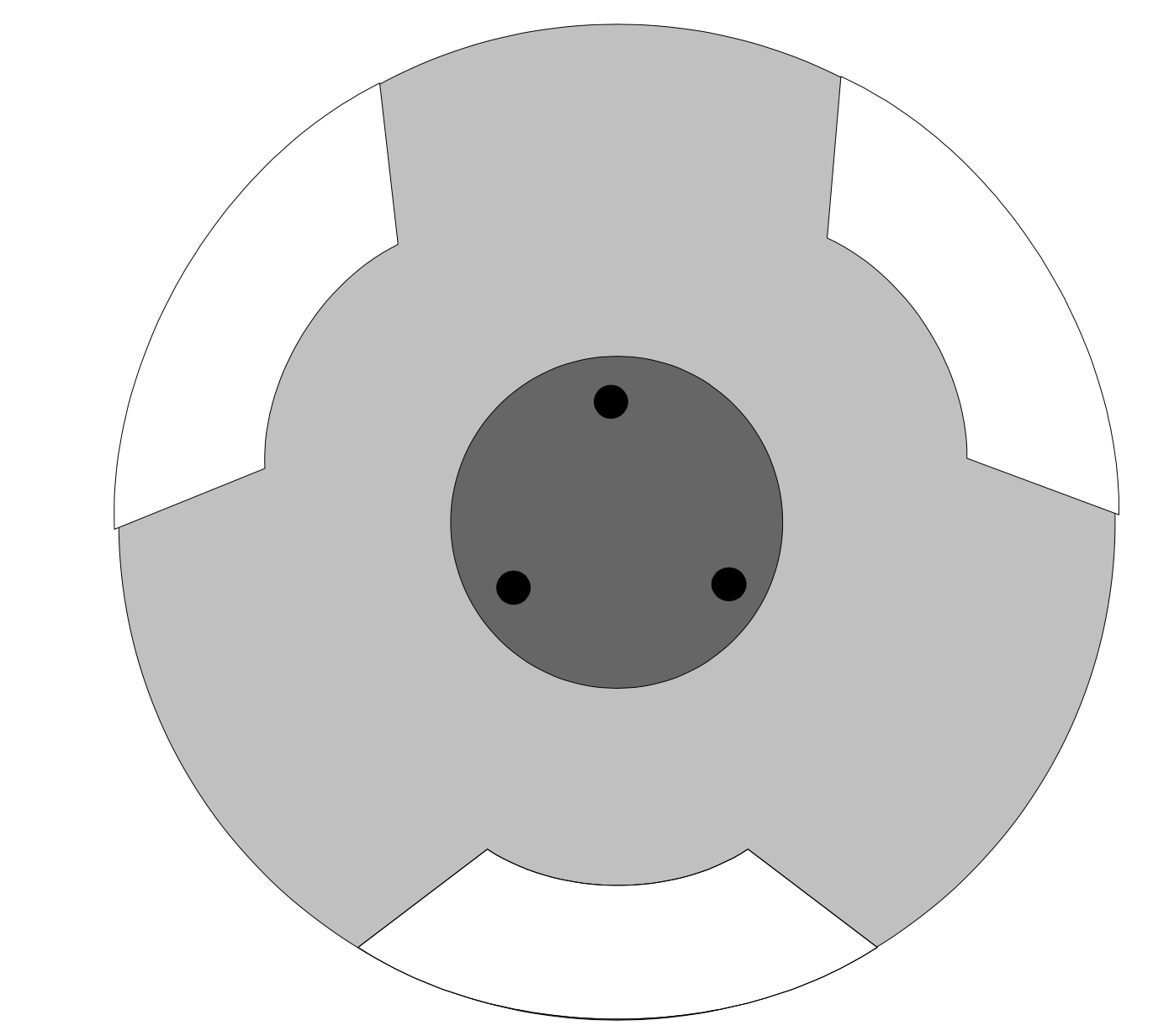

Et je rajoute qu'en plus de n'avoir que 3 vis à bouger sur un Schmidt Cassegrain, il existe cette chose merveilleuse appelée un masque Duncan, inventé par un astram anglais.
Il sert à l'origine à la collimation des SCT. On l'installe comme suit, aligné avec les 3 vis:
Le principe est de diffracter une étoile, qui apparaît alors comme trois petits segments "en Y" quand on est proche du focus. A l'oculaire c'est pas évident à voir, mais avec une caméra c'est super simple.
Il faut régler la vis correspondant à la ligne du Y qui ne touche pas les autres au centre. On passe rapidement son doigt sur l'encoche du masque pour repérer quelle vis on doit bouger : c'est celle qui est en face !
La collimation est SUPER précise avec, et se fait en quelques minutes. Ensuite, en tout cas avec mon C9, ça ne bouge plus, même après transport.
Autre bénéfice, on peut l'utiliser pour le focus : quand on est très près du focus optimum, une figure de diffraction constituée d'une grille de points brillants apparaît, il faut ensuite la rendre la plus uniforme possible (espacement des points entre eux).

Concrètement @clouzot y as un fichier pour imprimer tout ça ? ????????
New set up in progress.... Conseils et avis sur C8
Message par clouzot » 13 déc. 2019, 13:00
Un masque de Duncan ? Y'a des fichiers pour imprimante 3D, mais on peut le faire en carton en 10 minutes avec un cutter-compas (ou comme moi, avec un coup de compas suivicutter simple . Peu importe les dimensions des encoches (approx 1/4 à 1/3 du rayon), le truc c'est qu'elles soient toutes de 60° de large
