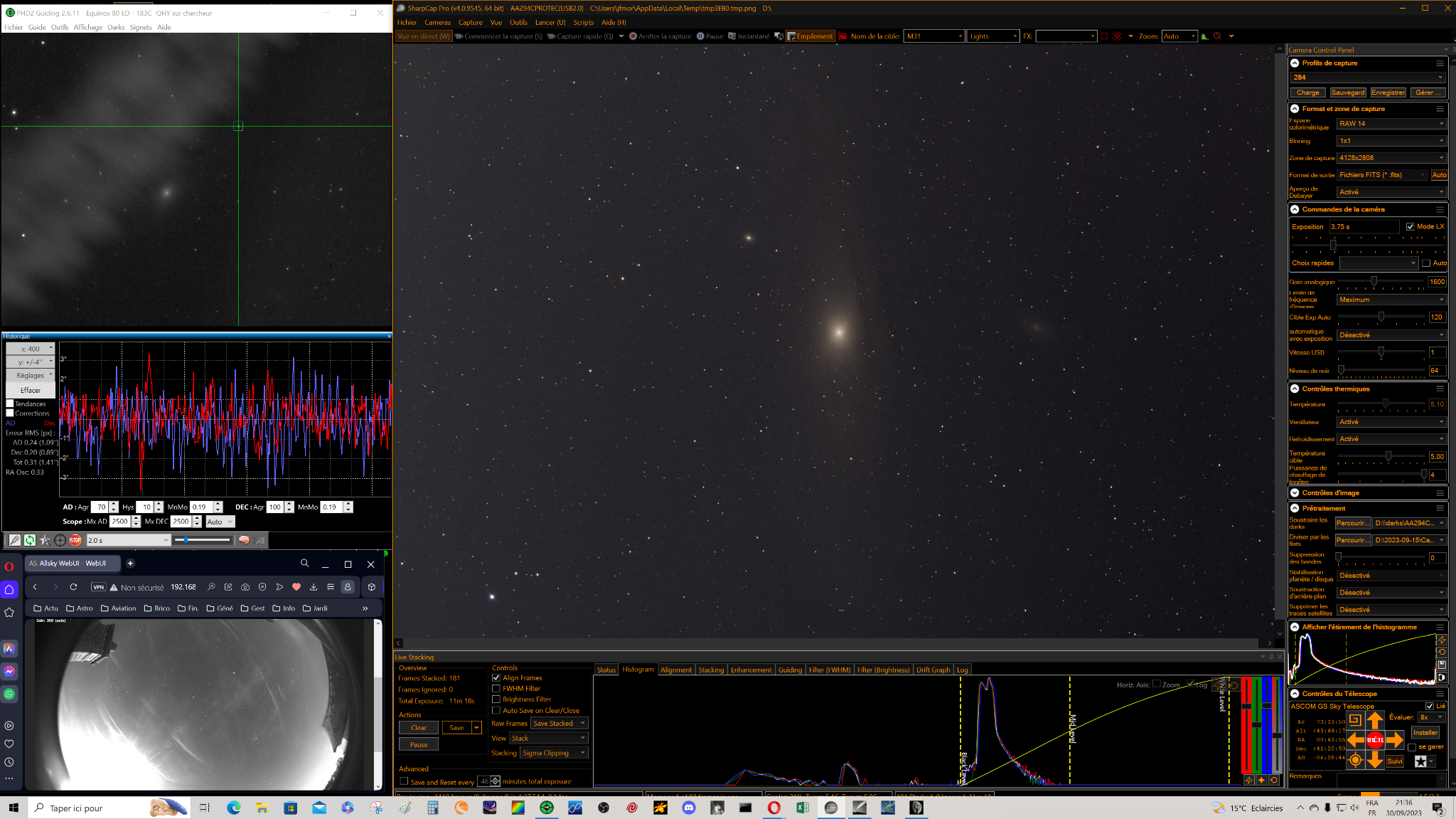

Après plusieurs sorties au Seestar, reprise du VA avec le matériel habituel.
Lune, passages nuageux, trainées de condensation, M31 surgit quand même, avec la 294C réglée au pif, sur des poses de 3.75s et un gain de 1600.

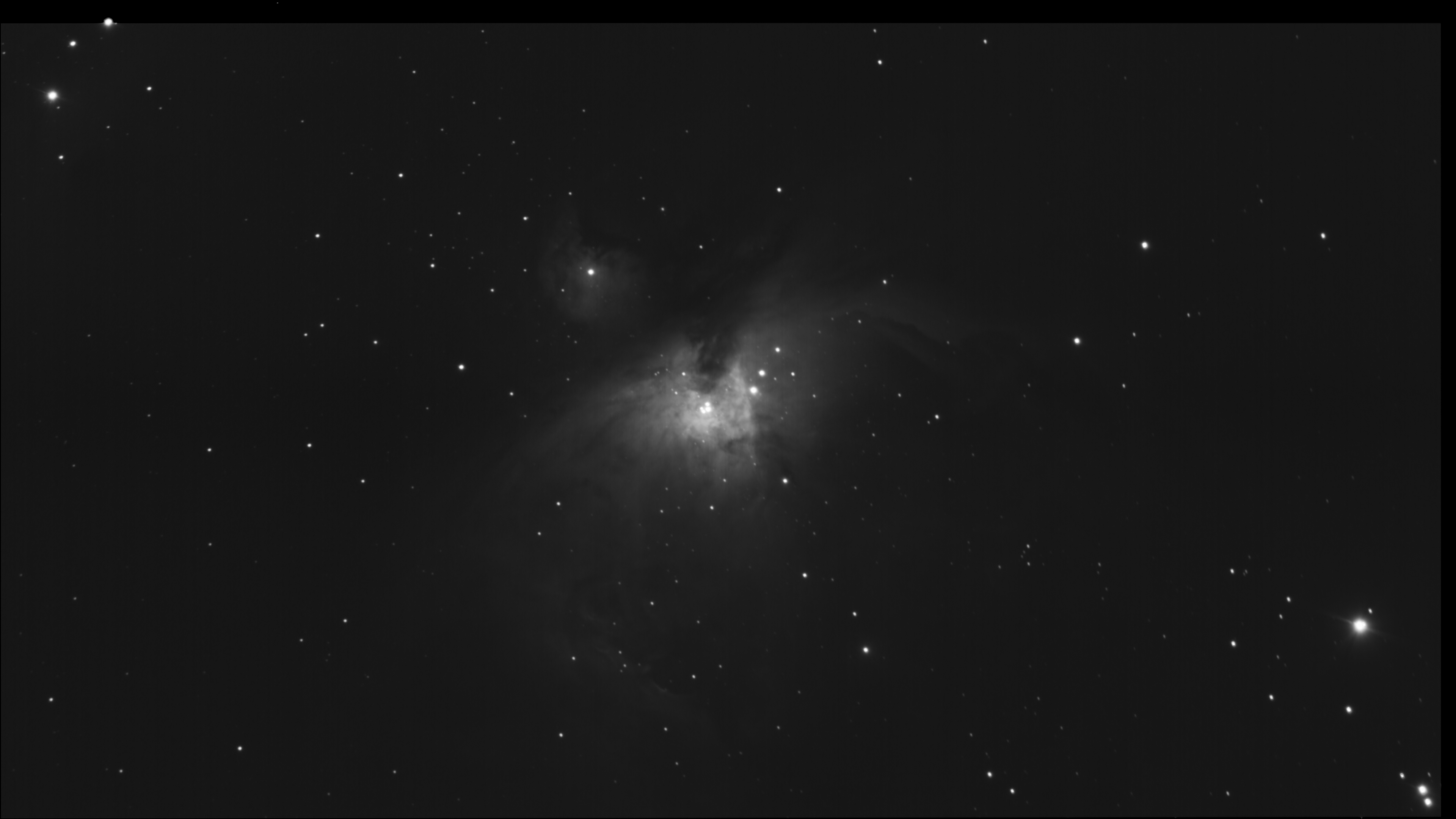

Messages : 4251
Message par turbojf » 02 déc. 2023, 00:57
Après amélioration de la MAP et réduction du temps de pose à 500 ms :
Fin de l'expérimentation. A tenter de nouveau sans lune, sans brume et avec une M42 plus haute. :sleeping-drool: :sleeping-blue:

Message par Caprice » 02 déc. 2023, 01:39
Très beaux détails dans le cœur de M42 en 500ms :clap:

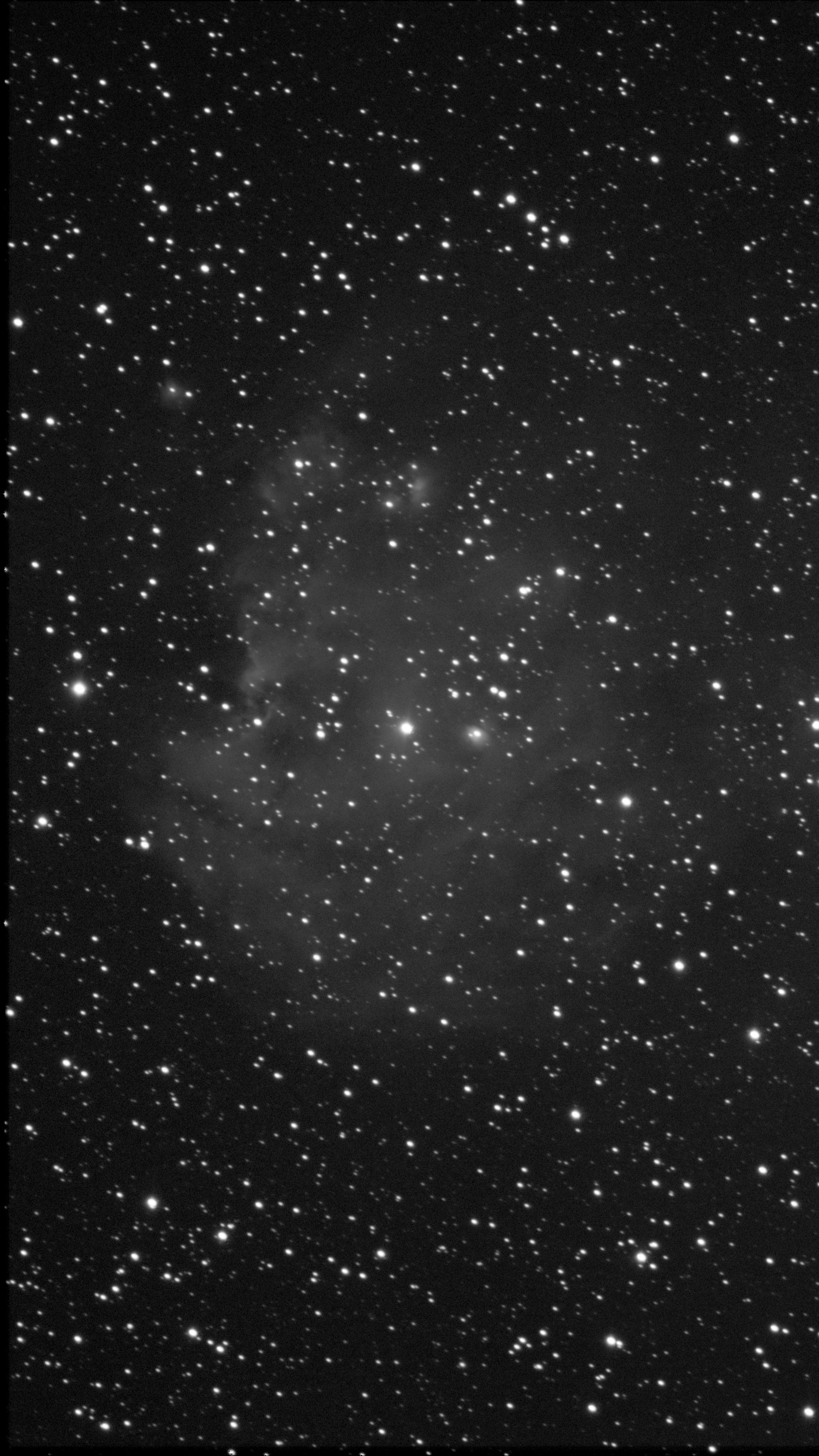

Message par turbojf » 11 janv. 2024, 21:24
Juste avant que le ciel clair de ce 11 janvier ne se recouvre, le RASA8 et la 678M ont réussi à immortaliser quelques cibles.
Sans auto guidage, sans flats, avec darks, avec gain variable (je me cherche)
M33 en 23x30s
M33 en 1742 x 1s
et puis NGC 2175 en 42 x 30 s
s'ajoutent les travaux d'hier :
M109 en 41 x 30s
NGC2841 en 13x30s
NGC2903 en 31x30s

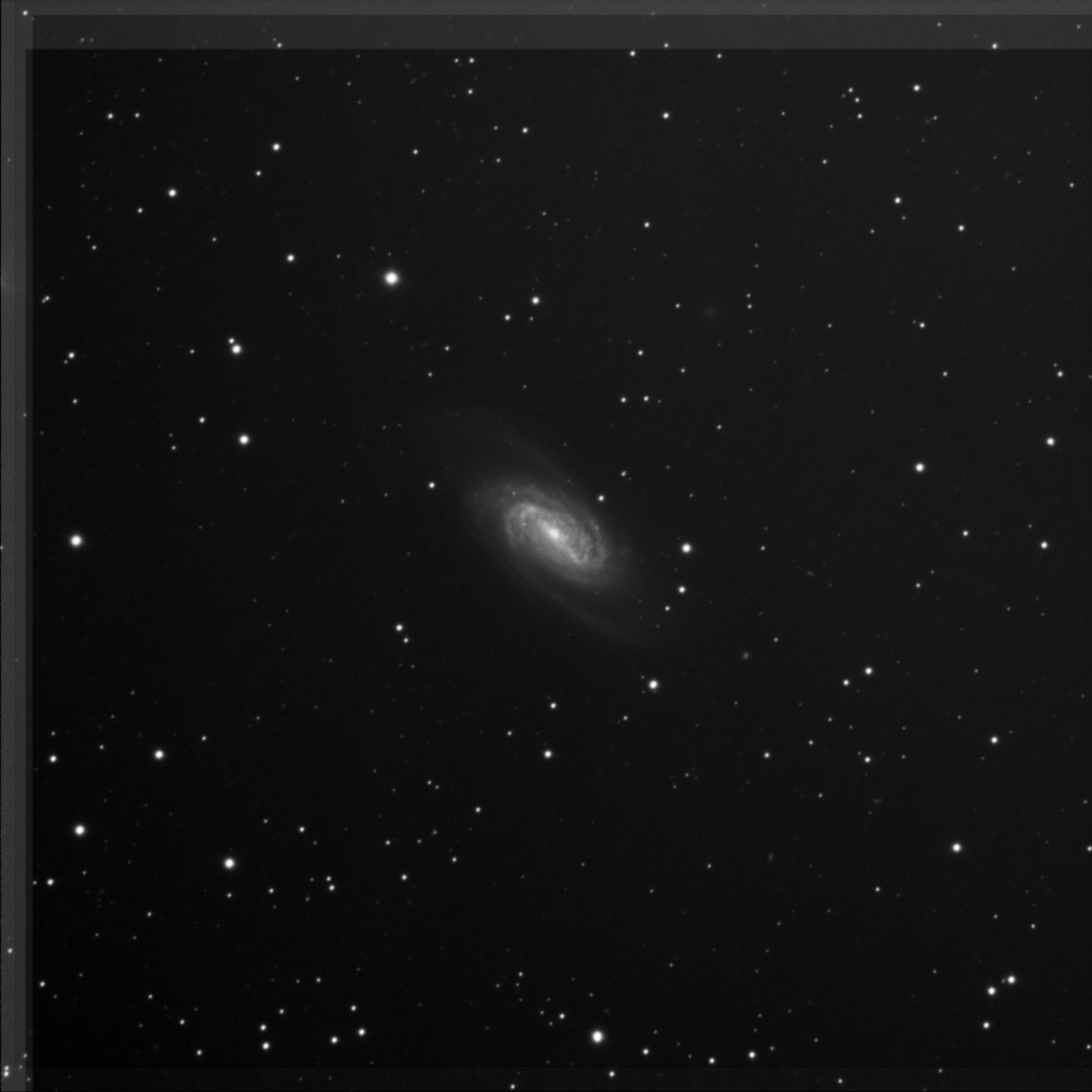

Message par turbojf » 17 févr. 2024, 21:40
Ce samedi soir, un peu de VA dans le Lynx, avec cette brave galaxie spirale NGC 2683 déjà photographiée la semaine dernière, qui se prête volontiers au jeu des expérimentations.
Conditions : ciel voilé, lune à 63% installée sur le Taureau
Toujours le RASA 8 et la 678M, autoguidage, dithering toutes les 10 subs, 5 s d'exposition, gain unitaire (270), offset réglé à 600, sans darks ni flats.
229 x 5 s = 19 min
