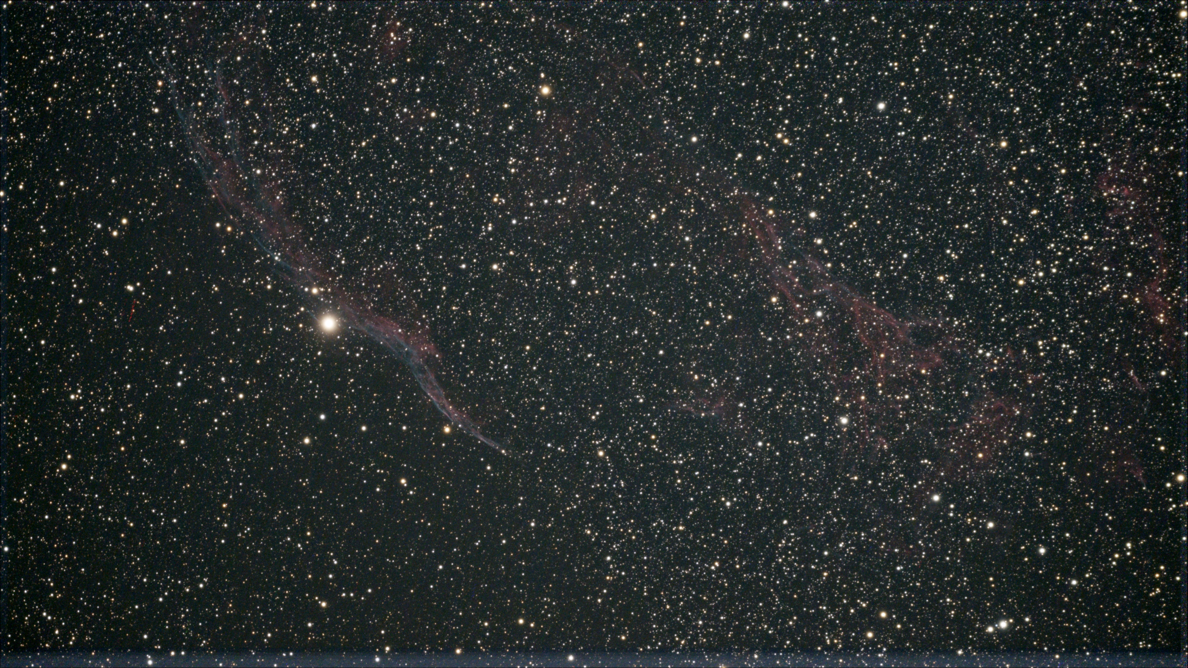

Merci Caprice, je crois avoir vu passer des posts à ce sujet, une photo blanche suffirait ou c'est mieux de trouver une appli (IOS si possible) ?
Et toujours en attendant, je peux exclure le filtre vu que j'ai exactement le même effet sur l'image précédente avec le L-eNhance, j'espère que ce n'est pas sur le capteur, sinon c'est grave docteur ?

On dirais une grosse poussiere collée au capteur ce gros point noir :D et comme c est bien rond a mon avis pas de defaut capteur

Surement une poussière sur le capteur, un coup de soufflette devrait en venir à bout ;)
Pense à tester un flat avant de tout démonter si tu veux corriger tes photos de la nuit passée. Un image blanche en jouant sur la luminosité de ton tel ou d'une tablette devrait faire l'affaire oui.

Journée off un peu pluvieuse, flat avec une page blanche sur l’écran du téléphone, et voilà un nouveau restack avec la boîte rouge (qui m’a demandé de faire des BIAS, sans quoi DSO Stacking ne voulait même pas commencer, j’avoue avoir fait un peu nimportnawak à l’arrache :D)
C’est bien mieux, demain souflette !

Pour éliminer le donut, il faut refaire les flats :D

Un coup de soufflet et dix minutes du côté de M71, je crois qu'elle est partie cette poussière sur la vitre de protection !

Bizarre, j'ai plein de petites Saturne sur les étoiles plus brillantes, alors je passe à autre chose après 30 minutes, Andromède, et rebelote :
Je ne sais pas à quoi c'est dû, mais le DSO post-stacking avec l'Asiair les fait disparaître, c'est déjà ça :D
Juste dommage, parce que c'est le VA que j'préfère :D :D :D Si quelqu'un a un conseil, je prends !
