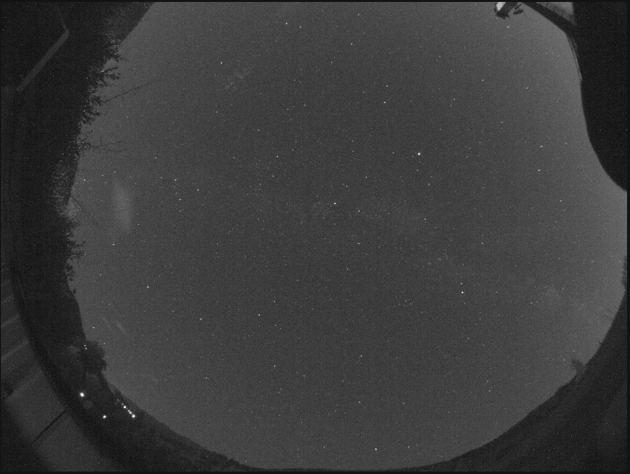

Tu pourrais nous rappeler quelle caméra, objectif Est-ce que tu utilises ? es tu en campagne ? Moi en ville avec une asi 120 MC je suis loin de ce résultat.
Est-ce que tu peux m'aiguiller sur les réglages ? Tous en auto ? Ou avec les réglages par défaut ?
Salut,
Ne perds pas ton temps avec la 120MC, sauf si tu souhaites faire des essais de jour.
Elle manque de finesse, de résolution, et génère trop de bruit.
J'utilise avec pleine satisfaction, une ZWO ASI 178M équipée de l'objectif de 2.5mm, à la campagne, je bénéficie d'un ciel bortle 4.
Les réglages : gain auto maxi = 300, poses auto maxi = 20s

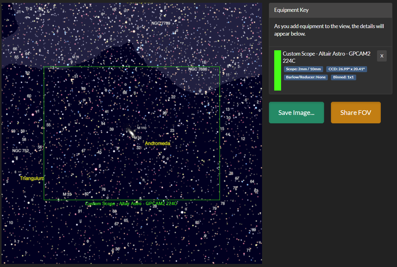

ça ne donne pas le champ d'une allsky avec un si petit capteur mais ça donne déjà ça
