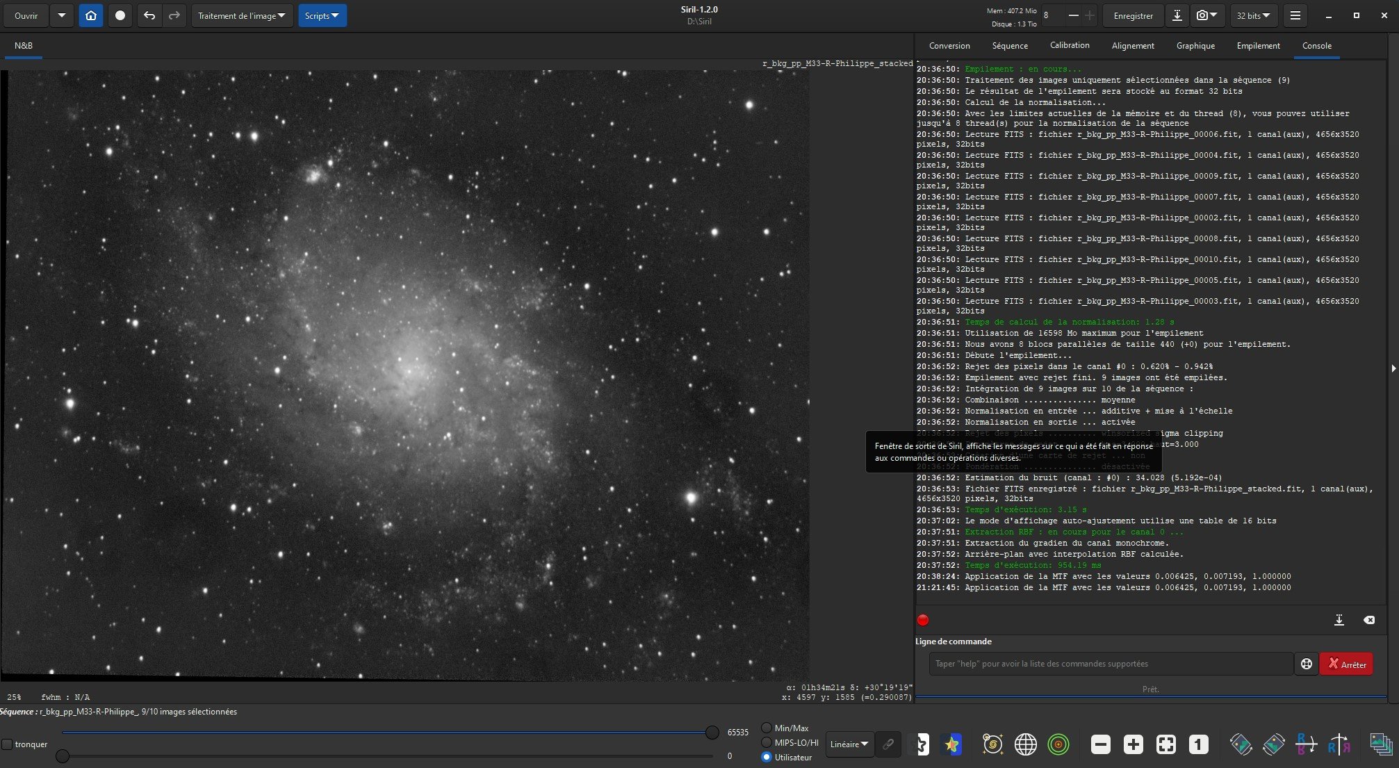

Et voilà ma version :
# SIRIL
La couche R, j'ai gardé 9x300s... (vive les donuts :mrgreen: )

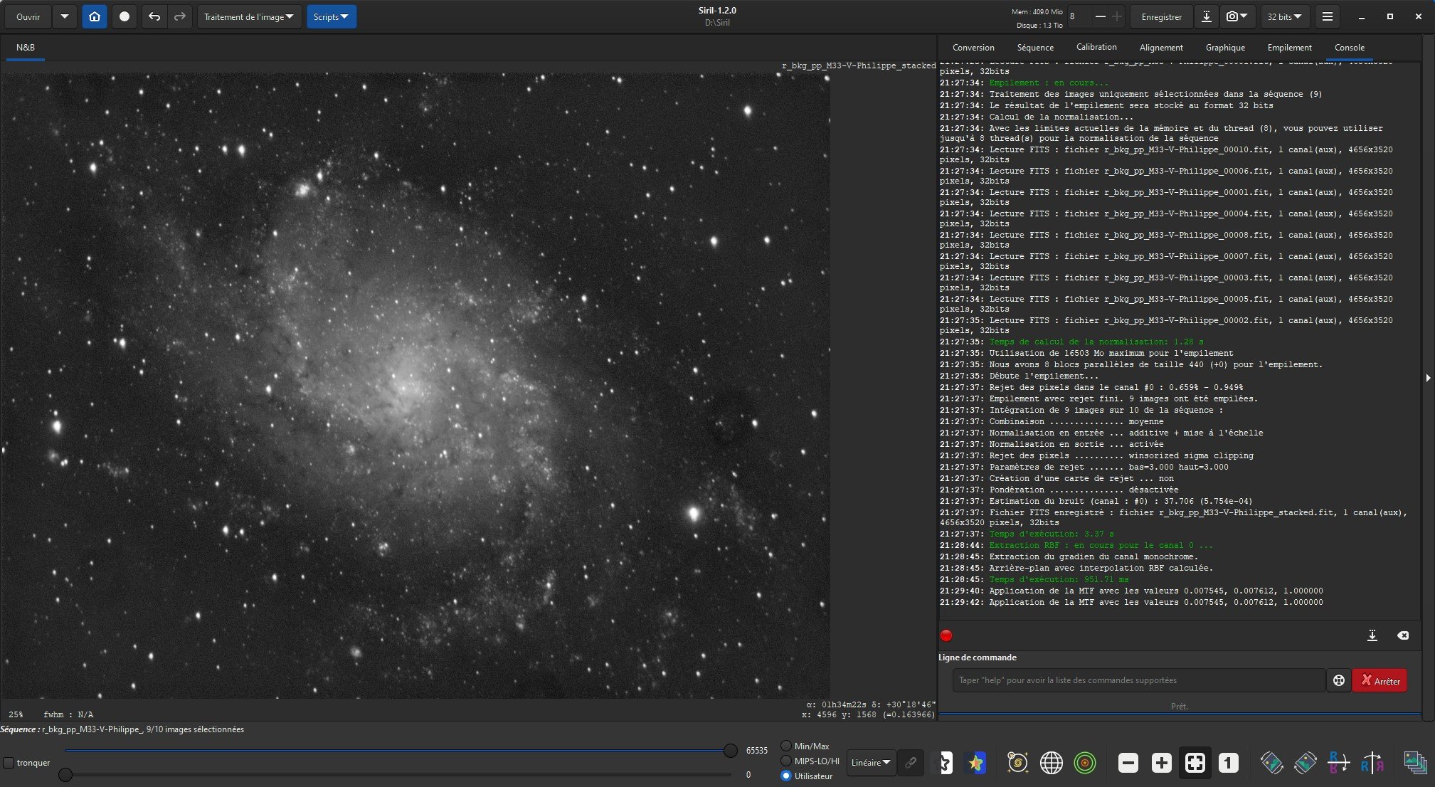

La couche V, idem 9x300s...

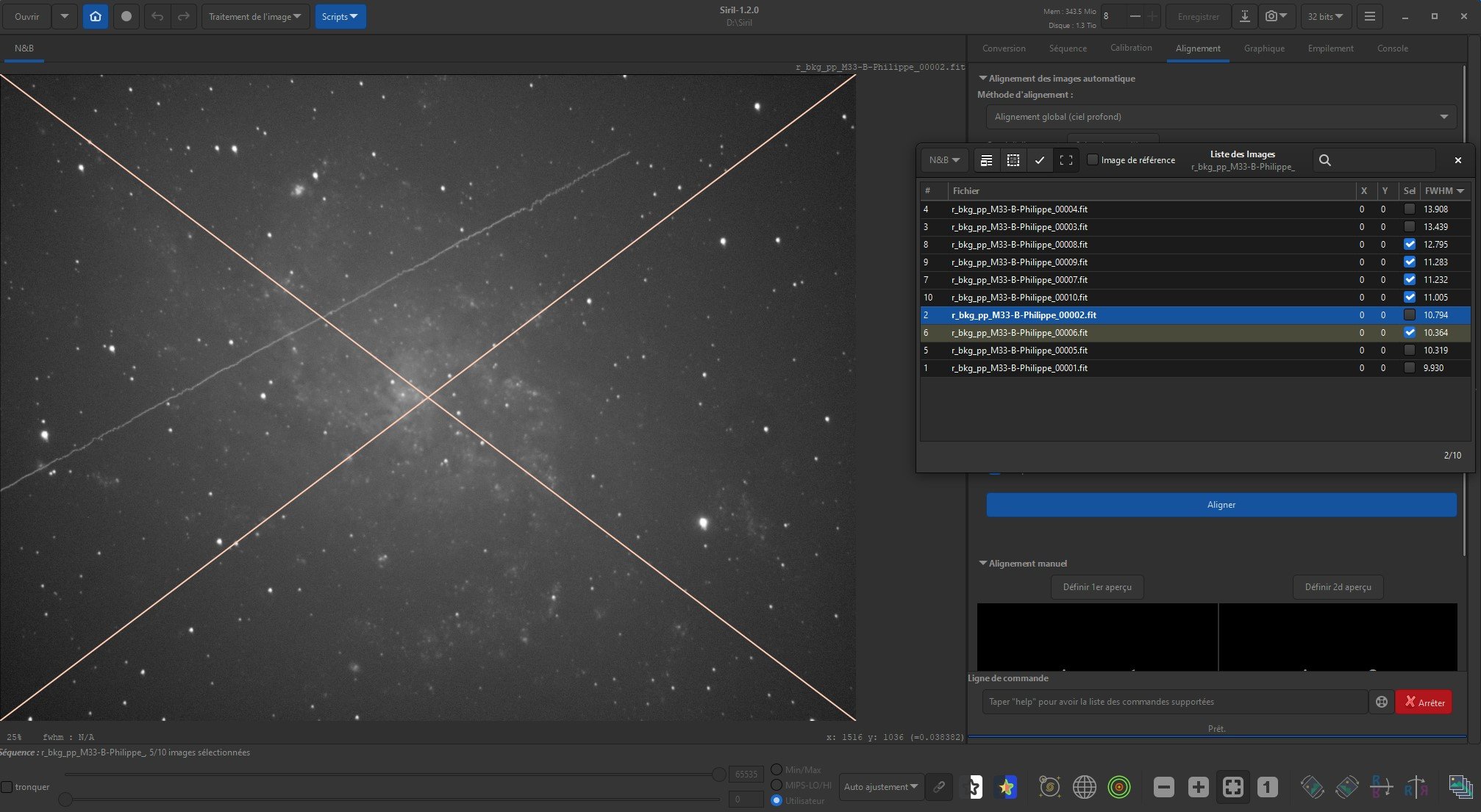

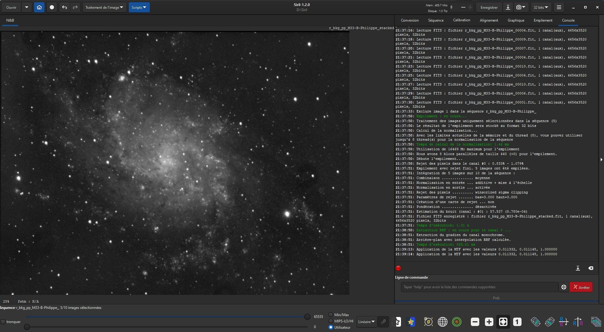

La couche B... la moitié des images étaient soit avec satellite, soit coup de pied dans le trépied (ou coup de vent !)...
Donc il reste 5x300s :

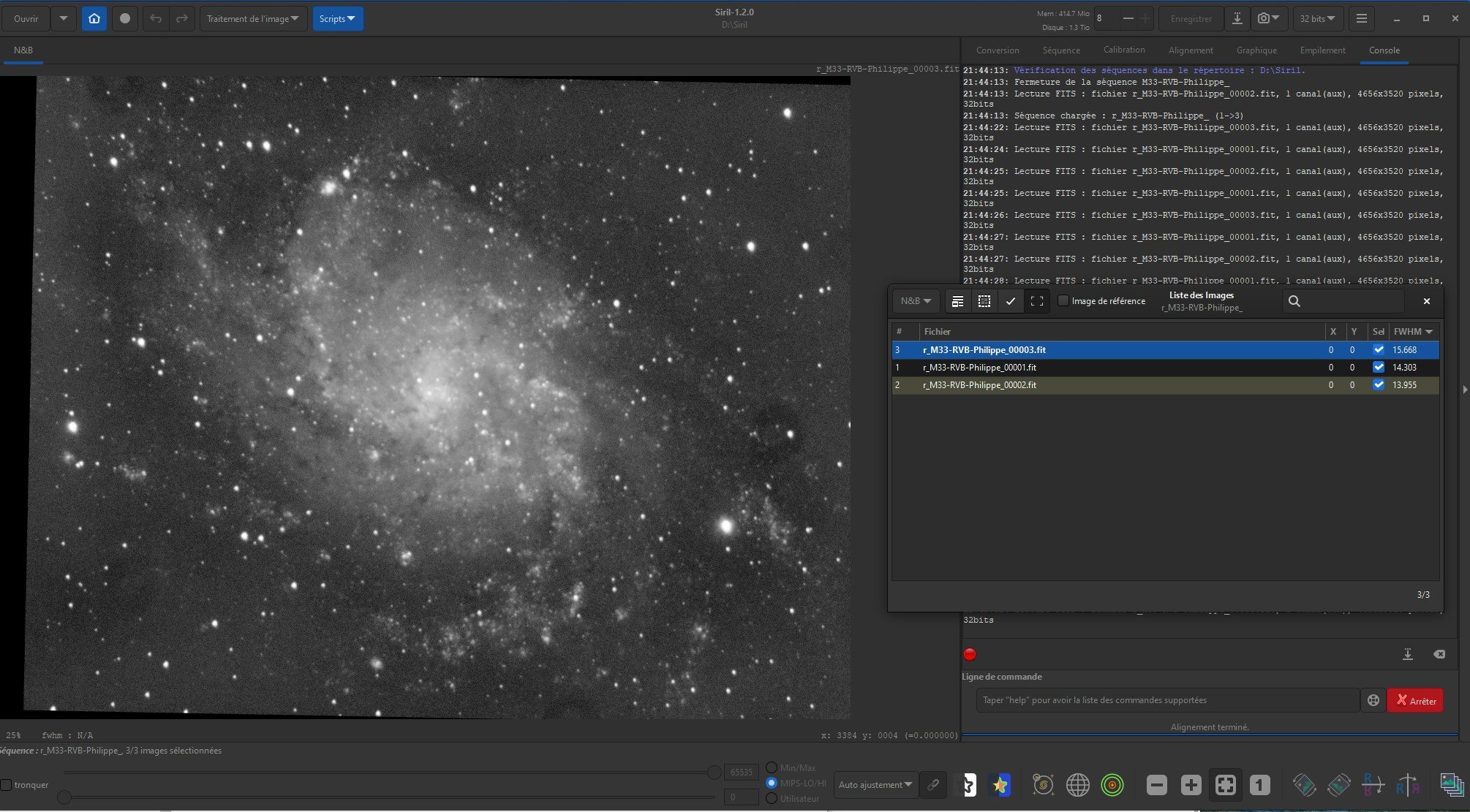

Alignement des 3 images :

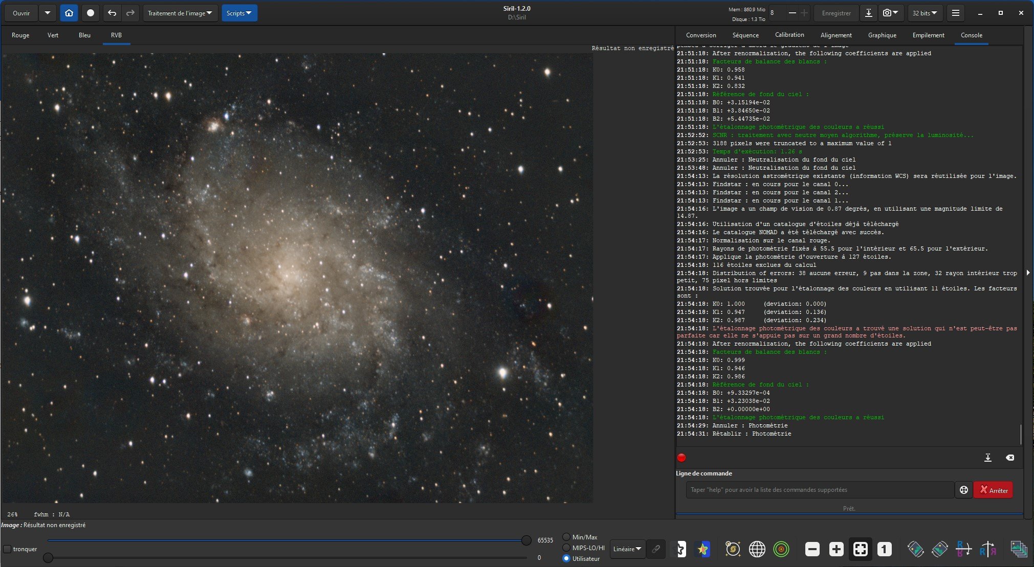

Et donc, le résultat dans Siril, brut :
Sympa !
