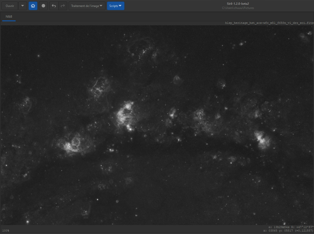

Je galère comme un fou sur la colorimétrie, je suis revenu du boulot et j'en suis la maintenant:
Je crois que je vais la passer en mono sous peu, et tout reprendre a zero pour la couleur...
Messages : 6480
Les fonds de tiroirs de Tonton Hubble
Message par John Mc Burn » 14 avr. 2023, 19:55
Bon, je pense que je vais tout reprendre a zero, et je vais garder mon boulot du jour pour faire la luminance, ça dépote!!!
Image réduite ( ça fait plus de 11000px de large en vrai) ouvrir dans un nouvel onglet c'est plus fin ^^
Messages : 6480
Message par John Mc Burn » 14 avr. 2023, 21:55
Bon je vais m'arreter la pour ce soir, je ne vois plus rien :lol:
M51 RVB+Ha a partir des brutes du HST avec Siril puis PS et sans machins AI
Notez qu'on voit les bandes de la mosaïque, car il s'agit en réalité d'une planche de plusieurs images, vous pensez bien qu'avec la focale de 57m et quelques du biniou de l'espace, ça ne rentre pas dans le champ... (les brutes sont déjà assemblées, mais pas uniformisées)
