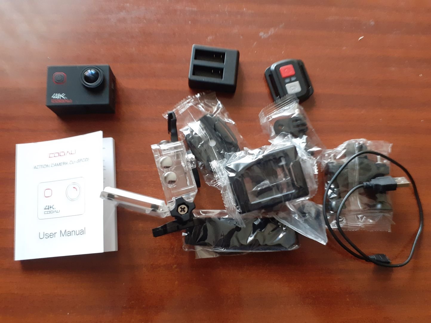

C'est une caméra 4k COOAU ref CU-SPC05 capteur 16 Mpix
Il faut d'abord extirper la camera de son boîtier étanche (la notice ne donne aucune indication sur la façon de procéder :mrgreen: ) et faire le tri dans tous les accessoires!
J'ai retenu: la camera, les 2 batteries et leur chargeur.

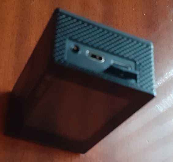

:arrow: En plus d'une batterie chargée, Il faut insérer une carte mémoire Micro-SD avec des doigts de fée et dans le bon sens (50% de chances de réussite :mrgreen: )
:arrow: la commande de ces caméras s'effectue en général avec les boutons placés sur le dessus et sur les côtés

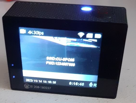

Ce modèle offre l'avantage de créer son réseau Wi-Fi ce qui permet de commander la caméra depuis un smartphone avec l'appli LiveDV
WiFi activé
Par je ne sais quel miracle, la date et l'heure se sont mises à jour automatiquement (probablement par la connexion à l'appli ?)

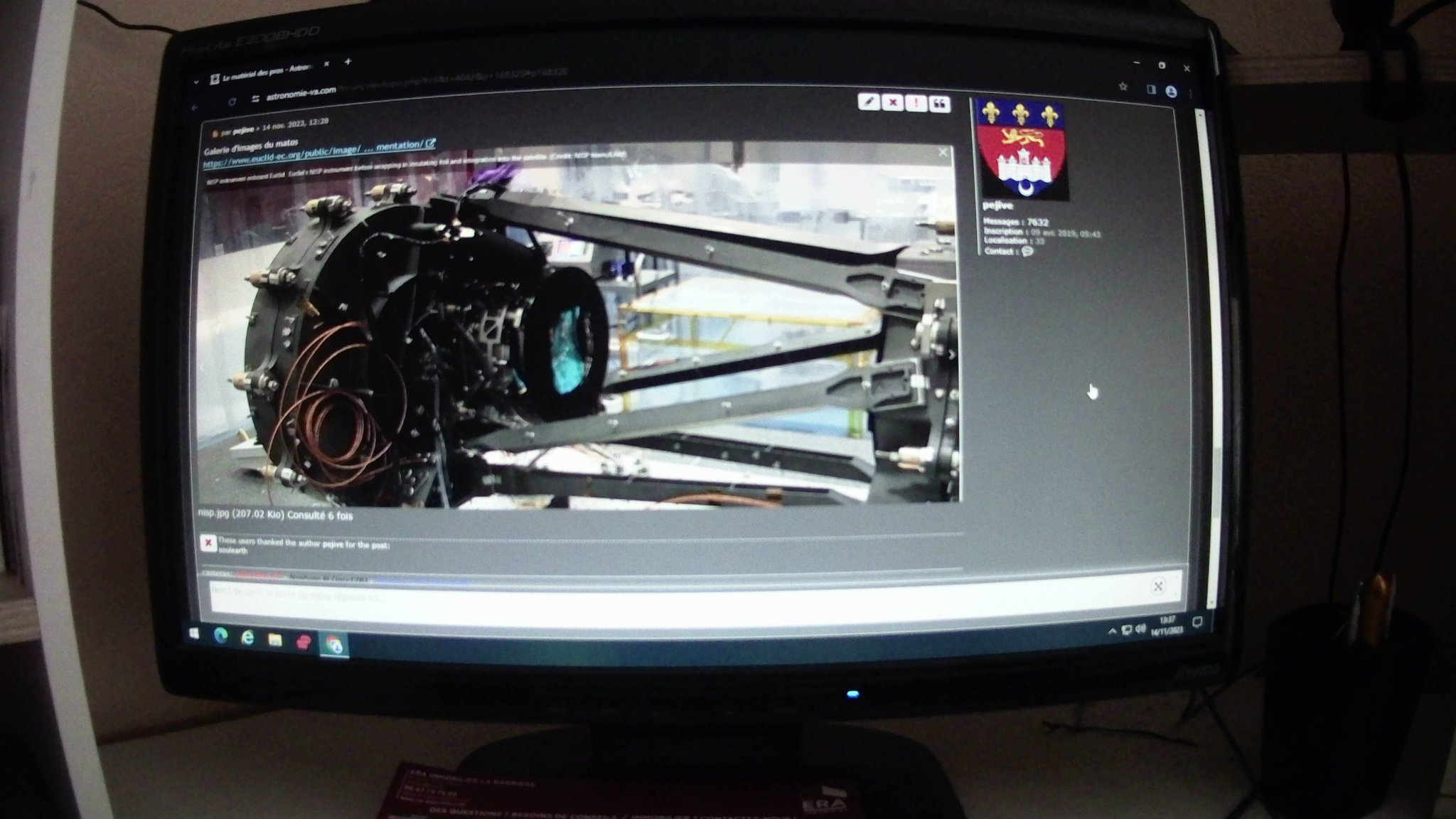

:arrow: Images-test
gros plan sur l'écran du PC

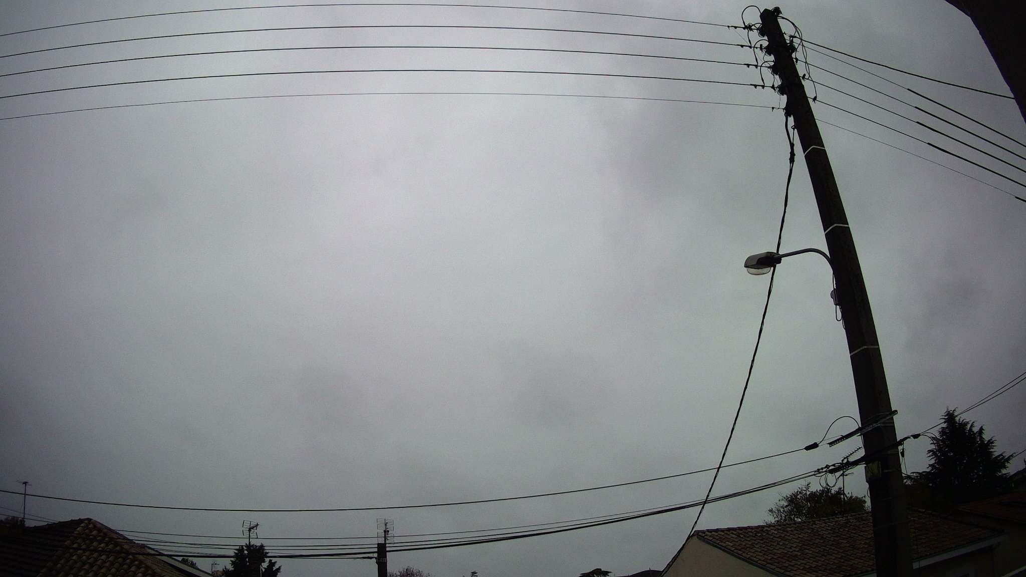

Vue sur le ciel :(
:arrow: reste à voir ce que çà peut donner avec un ciel étoilé ...

:arrow: Un accessoire qui pourrait être utile: clip de fixation sur un pied photo; malheureusement nécessite l'utilisation du boîtier étanche,
ce qui n'est peut-être pas une bonne idée, car il m'a semblé que la camera chauffait un peu
:arrow: mais finalement en fouillant dans les accessoires, on trouve 3 ou 4 pièces qui s'assemblent et permettent une fixation sur n'importe quel support

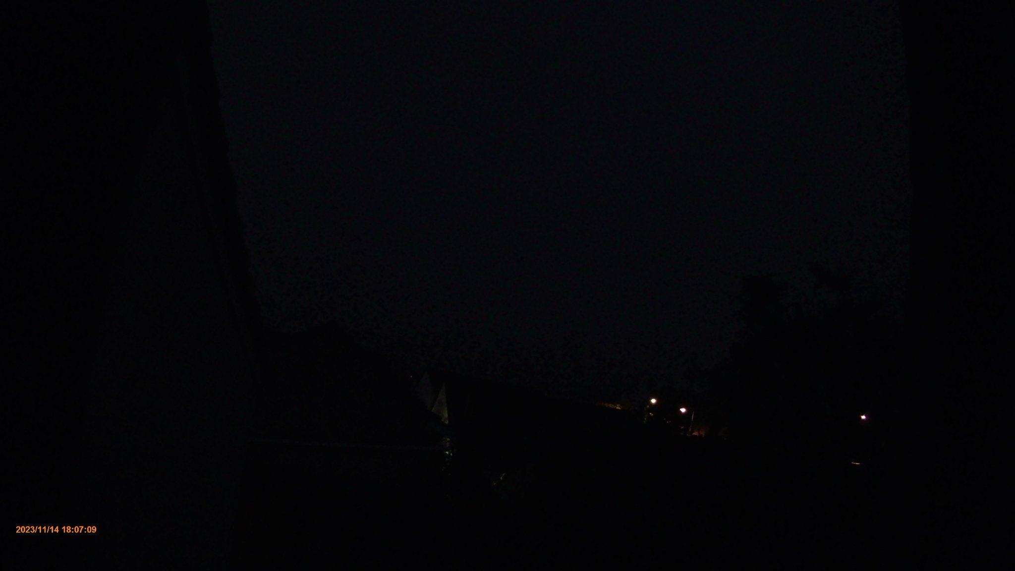

La sensibilité en faible lumière n'est pas terrible; je ne peux pas tester sur les étoiles, mais les lampadaires sont tout juste visibles.
Il va falloir stacker. Et la batterie se décharge à vue d'oeil avec le wifi activé

bon je confirme mode wifi une catastrophe de mon coté sa ce deconnecte au bout de 3MN sinon pour la nuit idem @pejive je voix rien de mon coté les lampadaires sont faibles bref autant dire c est pas gagné ,bon je reste en mode woyage pour des mini videos comme prévu a la base :D :D elle ne servira pas pour l astro mais fallais tenté ;)
