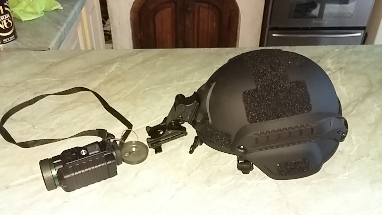

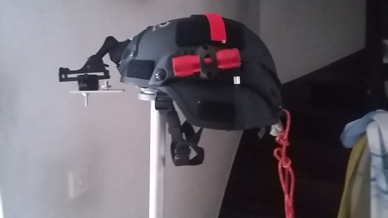

Bon voila c'est fait montage terminé.
Ingrédient un casque tactique Paintball genre swatt. 16€
Le support camera 11€
Le tout sur aliexpress.
Évidemment ca branle dans tout les sens.
Un peu de mousse démontage complet revision de tous les jeux excessifs une petite plaque de pvc un écrou au pas kodak.
A cause du bras de levier ca pique du nez.
Pas de problème grace a une reprise des efforts a l'arriere du casque jusqu'à ma ceinture via une "ficelle "réglable le problème disparaît.
J'attends 2 supports latéraux pour lampe une tactique et une infrarouge et c'est partiiiiiiiiiiiiiiiiii
Aucun problème pour régler le bazar .
Le confort est évident.
Les explos nocturnes deviennent un regal surtout que l'image est stabilisée.
Liberté totale.
Voir l'invisible en terrestre est une expérience enrichissante
Les débouchés nombreux chasse pêche nautisme randonnées urbex surveillance assistance agriculture
On ferme un oeil et roule.

Grâce a un power bank l'autonomie n'est plus un problème.
J'ai une lentille doubleur de focale et une grand angle a tester également.

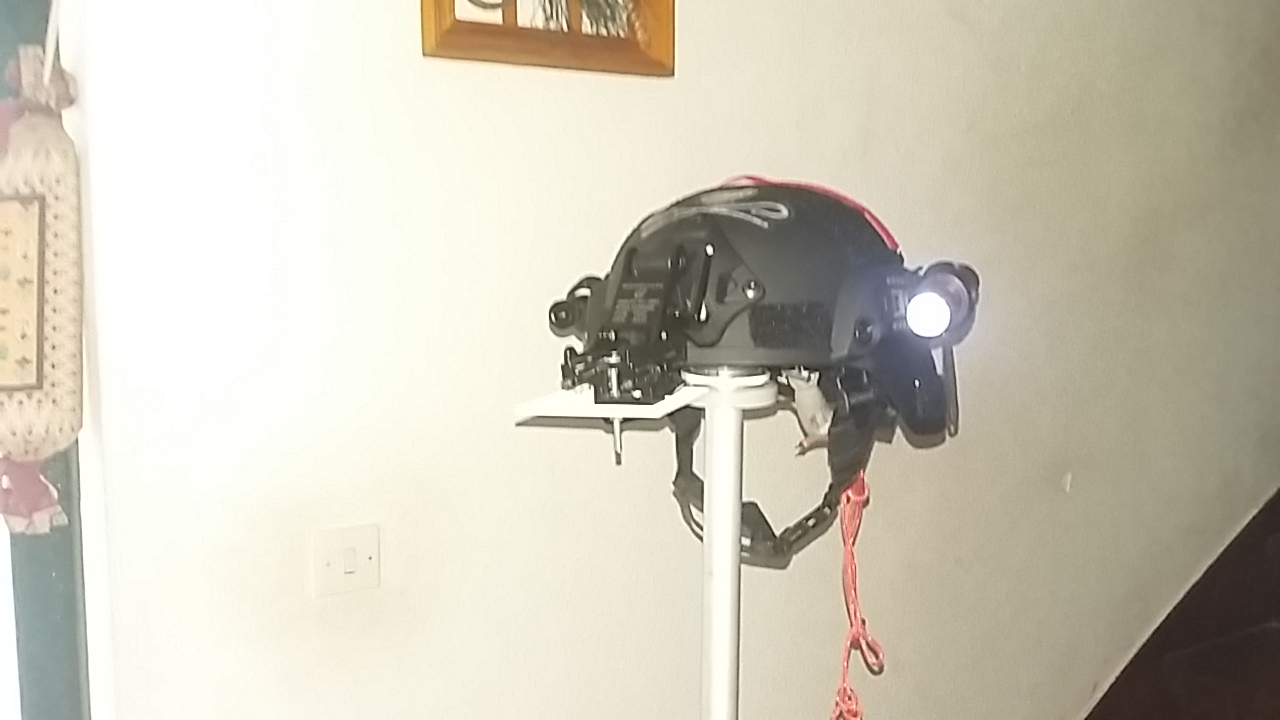

Message par ouki » 07 nov. 2019, 11:54
Les petites modifications
La ficelle rouge avec élastique réglable c'est pour soulager le poid en accrochant le tout a ma ceinture 》 solution simple efficace et peu chere ou pechere......
2 supports lampes latéraux installés

Message par Lambda » 07 nov. 2019, 13:36
Salut Olivier!
Je suis ce projet régulièrement, et j'adore toujours autant.... Tu exprimes l'ingéniosité sans limite de l'enfant curieux qui sommeille en nous.... :ave:
Cela manque cruellement dans notre monde d'aujourd'hui, cet état d'esprit... :(
Keep on, buddy!
Petite suggestion concernant ta ficelle rouge.... Tu l'attaches dans ton dos à la ceinture de ton futal?
Si oui, Je me demande si cela ne serait pas intéressant de la faire plus courte et de l'attacher à des bretelles de pantalon classiques, de ce type (image prise au hazard pour exemple):
https://www.google.fr/search?q=bretelle ... AZLfVkps8M
Et tu fixes l'extrémité basse de ta ficelle à la croisée des bretelles, dans le dos.
Juste une idée pour éviter de trop longueur de ficelle, et de bout mort...
à+,

Et pourquoi pas un poids collé à l'arrière du casque? Genre sachet de sable (pour la souplesse et la malléabilité), ou bien a base de plombs de pêche (si tu as autant de matos de pêche que d'astro j'imagine que tu devrais trouver de quoi faire...)
Messages : 8287
Sionyx aurora montages et observations
Message par ouki » 07 nov. 2019, 14:12
Le problème du poids :think: ben ca pese :mrgreen:

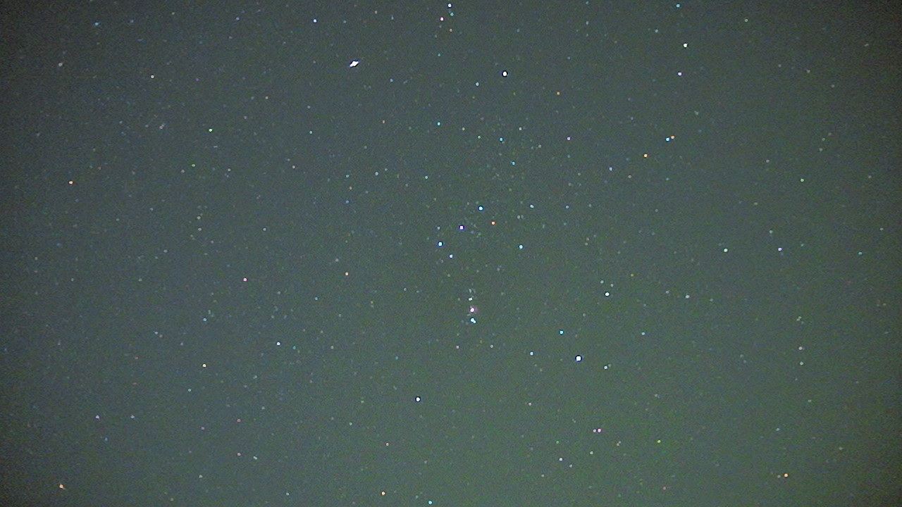

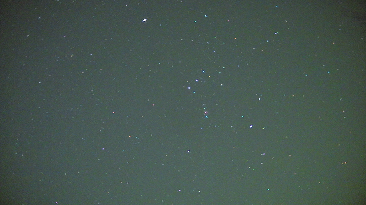

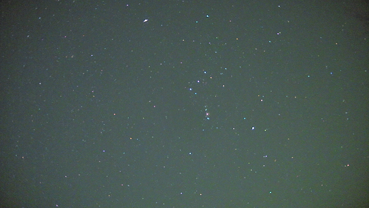

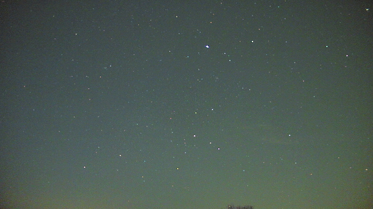

Juste le temps de faire ces quelques images et videos

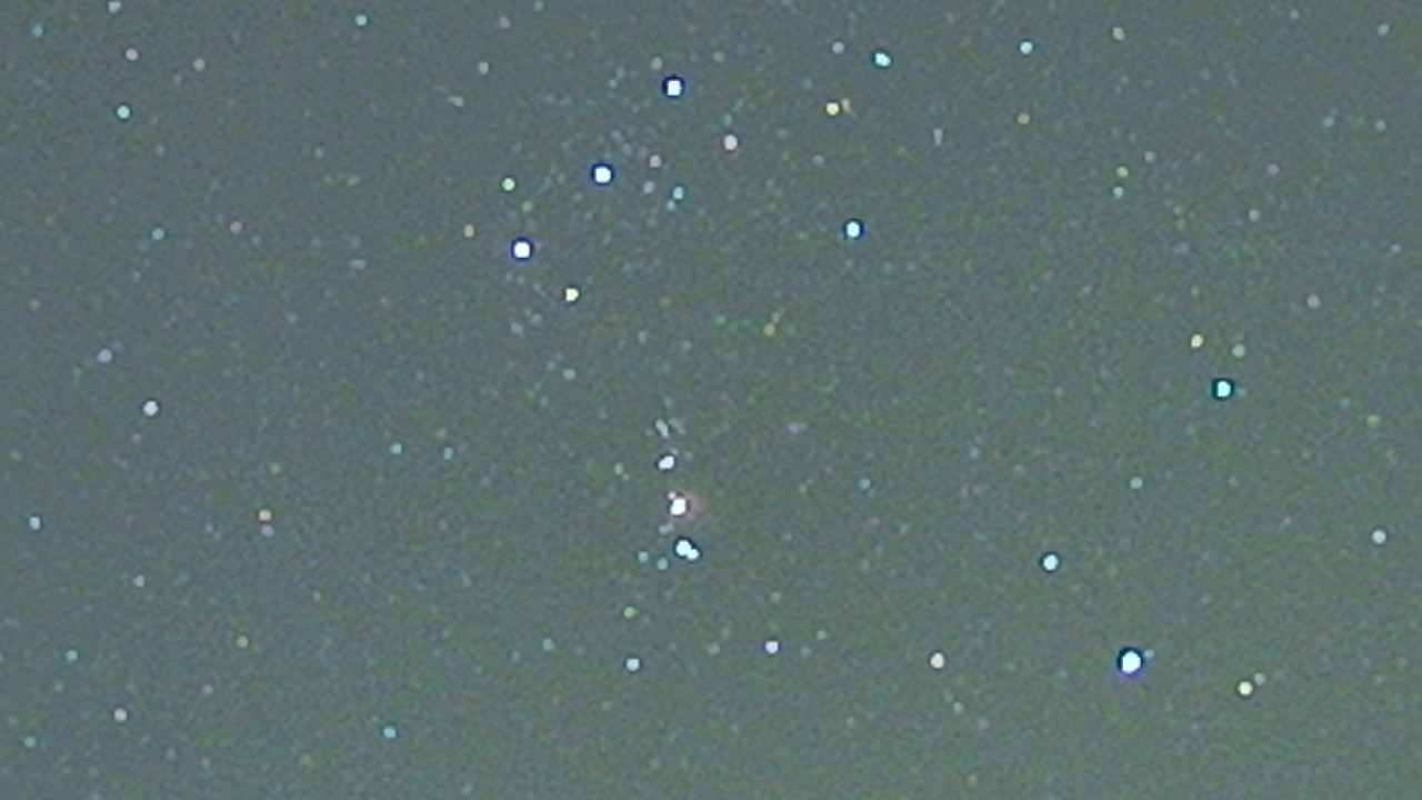

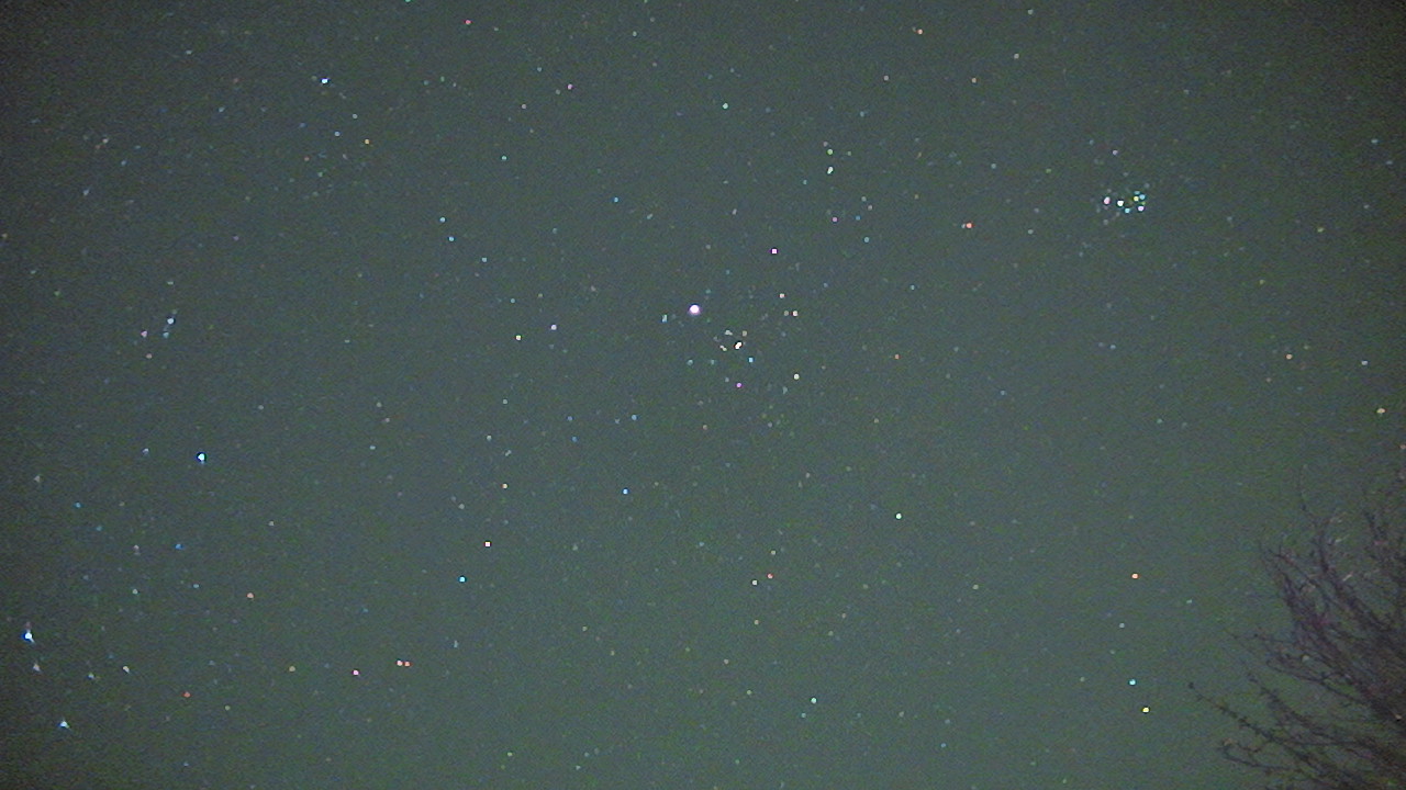

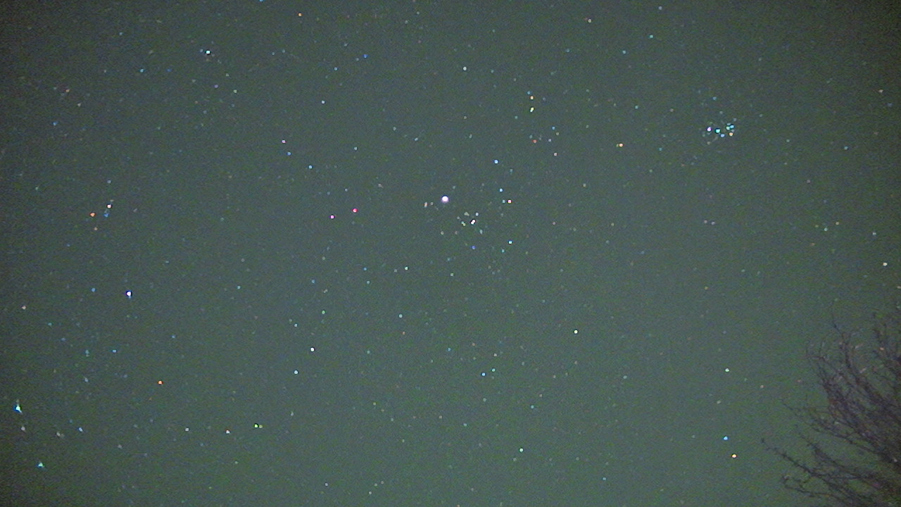

A la SiOnyx seule réglage 0,5 secondes
Vidéo 7,5fps
Orion
Orion taureau pléiades
Paysage et orion
Alors pour une cam non astro pas mal quand même ;)

Message par Lambda » 11 déc. 2019, 13:00
Salut Olivier.
c'est pas mauvais du tout, cette petite cam quand meme!
On distingue la nébuleuse de la Flamme, avec 0.5 sec de pose... c'est quand meme pas mal!
Et les manips au laser, c'est toujours impressionnant et super plaisant!
Après, on en avait cause un peu:
- C'est très sous échantilloné
- ca deviendrait une bombe si on arrivait à changer d'objectif pour un truc plus ouvert, aller meme 1.0-1.2 ce serait déjà bien...
Bref, un 50mm ouvert à 1.0-1.2, ca permettrait au capteur de bouffer encore plus de signal!
Et un brin de ciel d'altitude en plus.... Miam!
à+ et merci!

Pour avoir fait,essayer cette caméra à des non initiés ben ils sont tous sur le cul.
Des wahhhh yoooooo huuuuuuu olalalalala. ....... avec le casque tactique succès garanti
