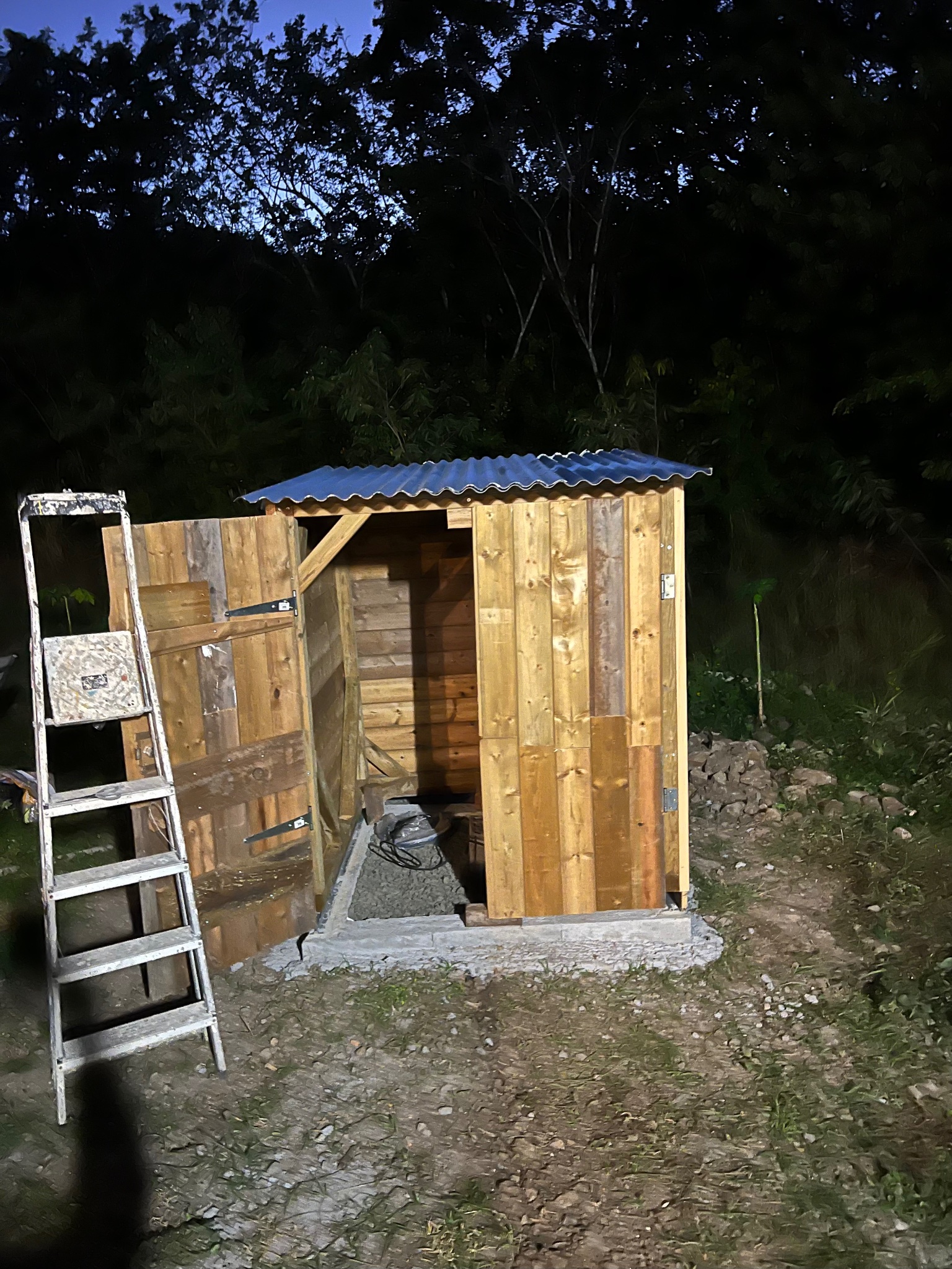

Bon ce matin montage du bardage.
Me reste plus cas acheter et installer les baguettes de finition. Maintenant je vais m’attaquer à fabriquer les portes et les installer. Apres tirer les câbles (alim et rj45) demain je vais poser les tôles en fin de journée car un ami me donne une feuille. Ensuite les bricoles et enfin le matos.
Allez bon ciel.

Bon pendant que je pars faire quelques emplettes je rentre et le vent assez faible à pousser la cabane en dehors des rails vu que j’avais pas encore mis les butées. Bon la cabane est safe mais un des rails,qui eux aussi ne sont pas encore boulonné mais juste collé par le mortier, c’est barré.
J’ai tout remis en place plus fixation cette fois ci. Au moins dans mon malheur j’ai pu voir que cela roule très très bien. Par contre du coût en fin de butée la cabane maintenant à un léger jeu au niveau rail/roue. Je pense que la rail qui c’est fait la mal n’est pas comme il devrait être mais tant pis cela n’est pas gênant et de plus quand fin de course. Fermer pas de problème.
Allez je fini la porte avant que la nuit arrive
La suite demain.
Bon ciel

Tes cales d arret en bois , tu as pas peur qu'ils cassent avec le temps :think: sinon super taff :dance:

Pour le moment j’ai mis ça mais je pense plus tard mettre une butée en métal mais le prix ici pour ce petit truc. Après j’ouvre pas comme une brute non plus et c’est en classe 4. Je pense que cela devrais aller et je l’ai est mis en décalé au cas où un aurais un problème.

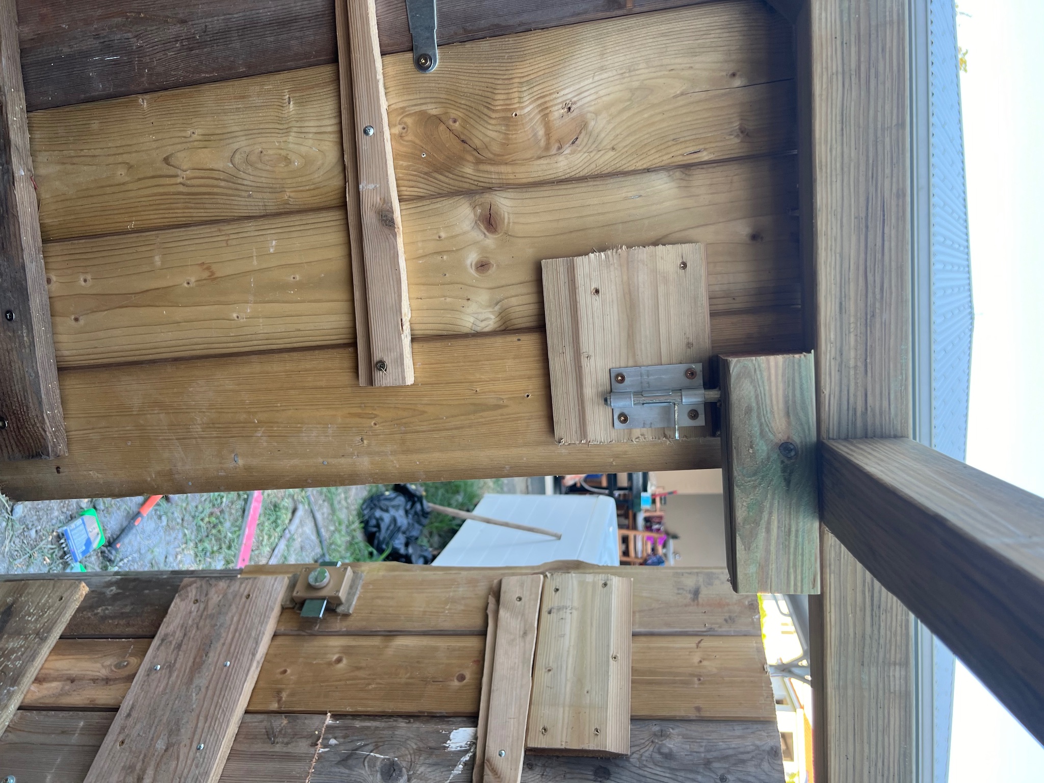

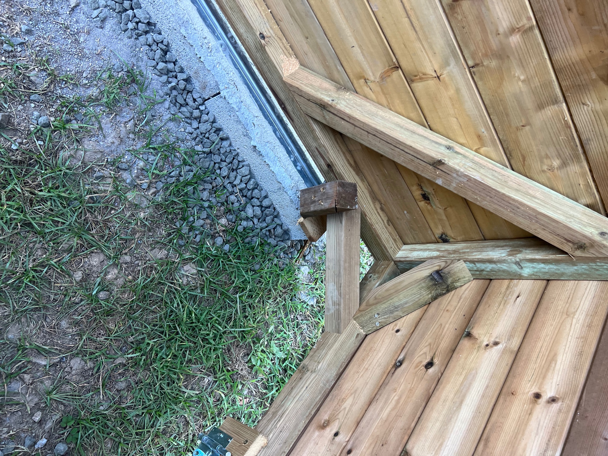

Bon aujourd’hui petite journée. Modif de la butée de fin. Je l’ai passée en interieur en décalée.
Mise en place de la fin de butée en position fermer et installation du verrou anti roulage
Mise en place des loquets de porte haut et bas

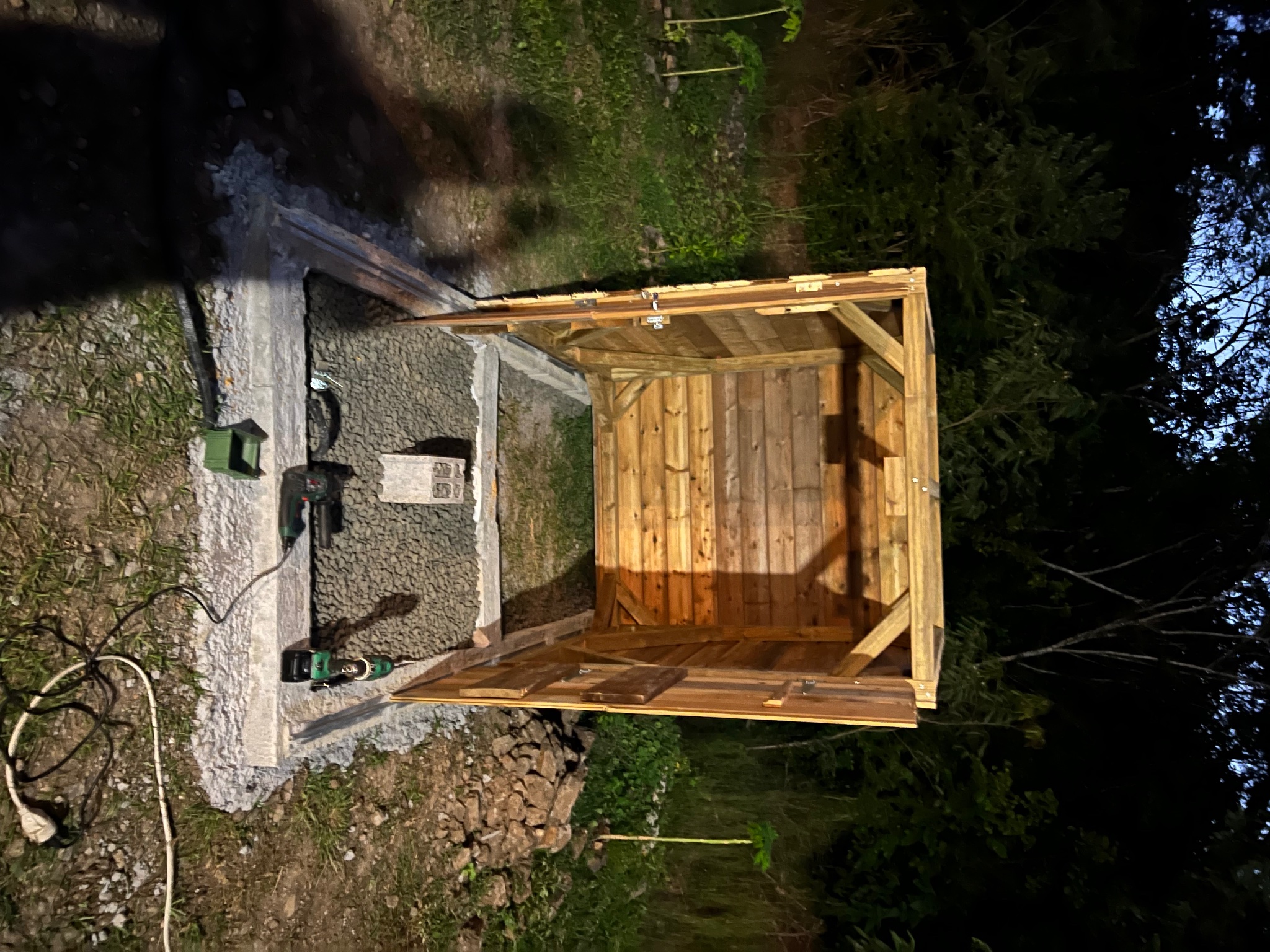

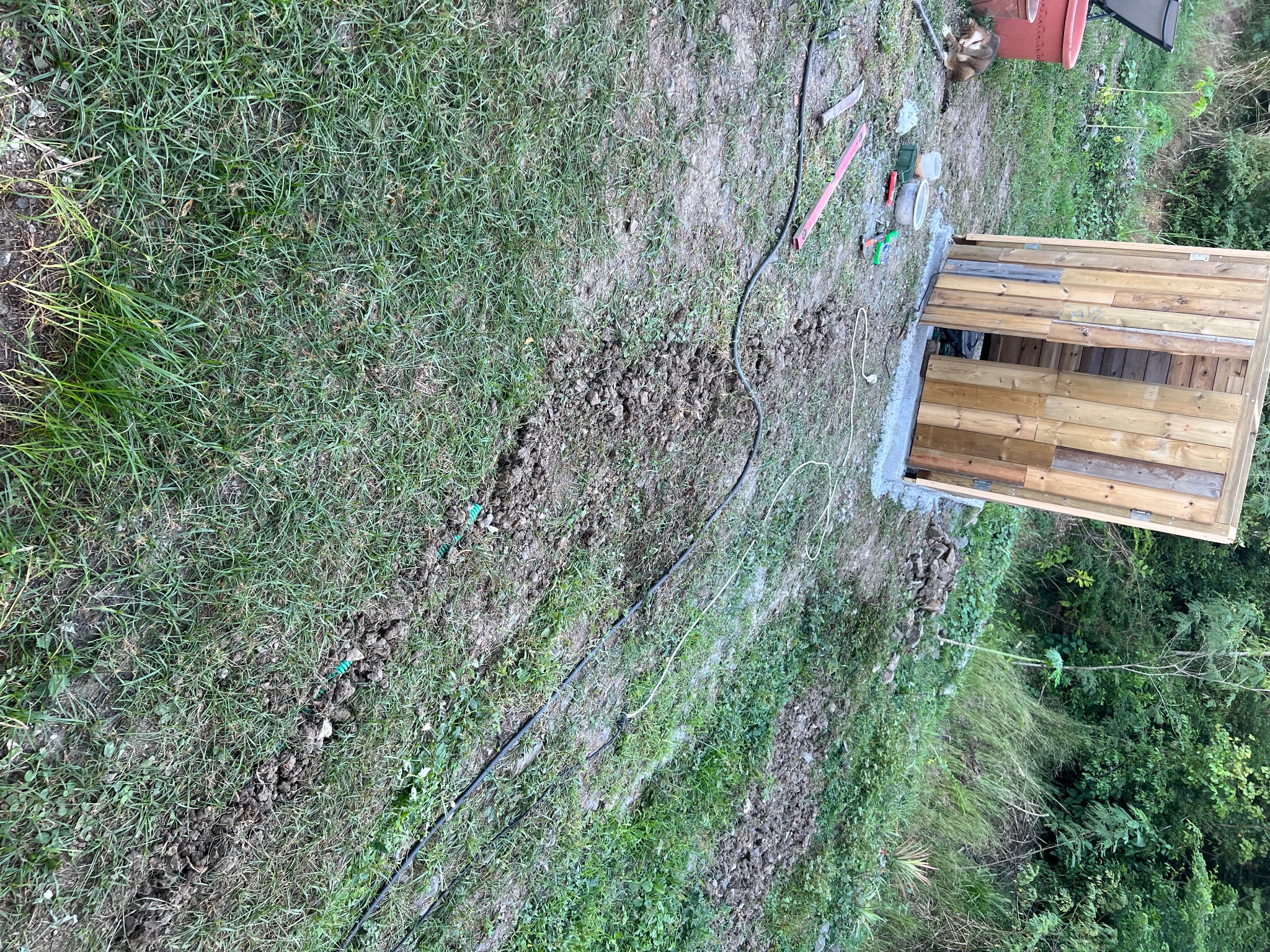

:shhh: Passage du câble alim
Me reste plus cas installer les prise et le disjoncteur et surtout les tôles. Cela sera dans la semaine le temps de les avoirs car pas reçut aujourd’hui.

Ps. Pour les portes j’ai pas pu mieux faire c’était le reste de ce qu’il restait et j’aime pas le gâchis donc je recycle et c’est fonctionnel mais pour le visuel de l’intérieur :lol:

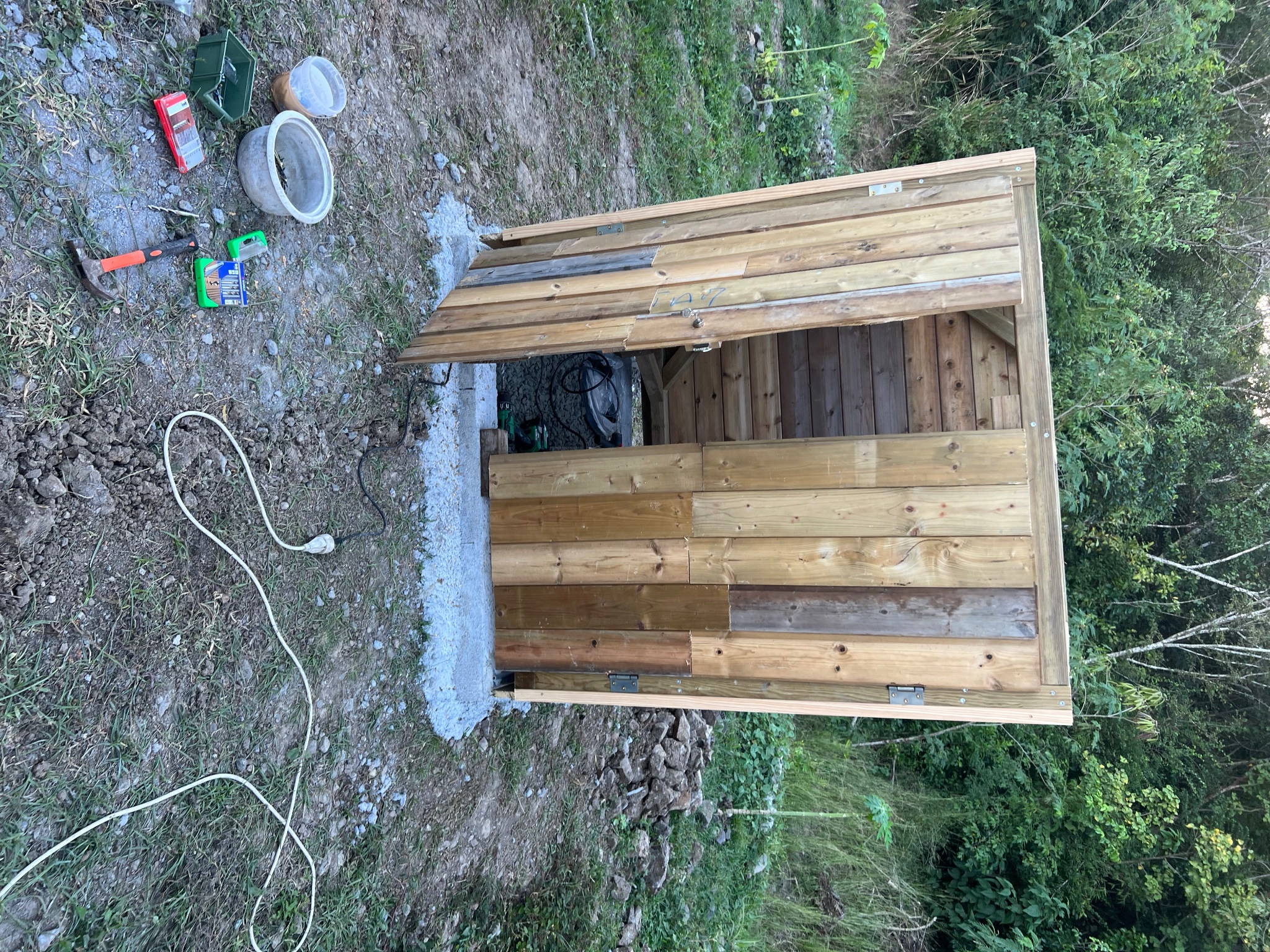

Bon pour aujourd’hui changement de programme je vais chercher les tôles. Du coût mise en place d’une bâche par buée
Découpe des tôles
Mise en place et réglage
Je mettrais les tires fonds et l’alimentation demain.
J’y vois plus grand choses. Enfin on y est presque.

C'est super :D Quand il aura plu, va regarder les zones où l'eau a pu s'accumuler. Il faudra regarder la bâche anti-buée pour que l'eau s'écoule, peut-être mettre un bois au milieu pour créer une légère pente sur les côtés. Et devant une gouttière pour évacuer l'eau sinon l'eau te tombera sur la tête quand tu voudras entrer :mrgreen:
