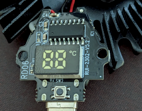

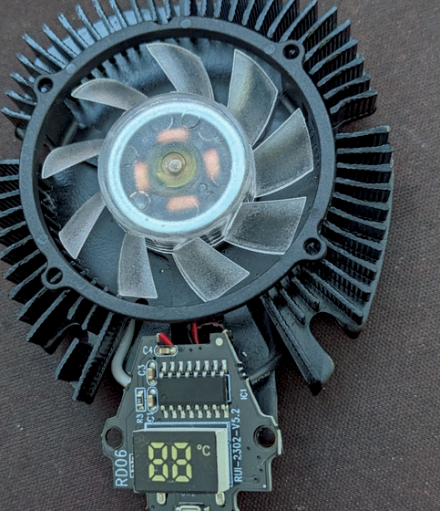

Je suis en train de monter un régulateur pour le peltier externe (frigo à smartphone) qui refroidit ma caméra IMX585. Dans un premier temps je voudrais m'en servir pour me construire une bibliothèque de Darks par pas de 1°.
Le principe est simple : un script Sharpcap interroge en continu la température de la caméra et envoie une requête http en wifi pour allumer/éteindre la réfrigération (la caméra a pas mal d'inertie thermique ce qui fait qu'une régulation On/Off suffit) via un wemos (ESP8266 avec wifi) raccordé au frigo.
Pour l'instant le script est fonctionnel (post suivant) et il me reste à faire la partie Wemos.
A ce sujet, j'ai un léger problème (@lordzurp, si tu as une bonne idée sous le coude) ; je pensais simplement ouvrir/fermer l'alimentation du frigo pour la régulation , mais l'interrupteur se met automatiquement sur Off si je le débranche (je peux éventuellement court-cicuiter l'interrupteur On/Off)
Le frigo, disponible à 10-20 € dans toutes les bonnes épiceries
!! Pour les personnes qui disposent du même modèle, l'interrupteur à impulsion est une vraie plaie à shunter > Il faut raccorder la terre (fil noir) du Peltier à la borne Gnd qui est juste en dessous pour shunter l'interrupteur (et on perd l'affichage led de la température du Peltier, m'enfin pour ce que l'on s'en fout...)
En mode ouvert
Le circuit imprimé

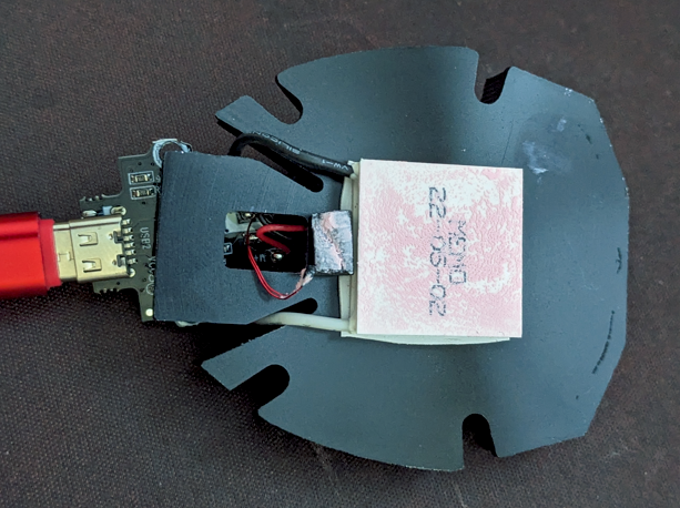

Côté frigo
J'étais parti pour monter un interrupteur connecté à partir d'un wemos et d'un Relay Shield, mais finalement j'ai fait plus simple : j'ai branché le frigo sur une prise connectée que je pilote par ma box domotique. Il suffit de changer les lignes 93 et 98 pour une commande compréhensible par votre box domotique (si vous en avez une, sinon vous êtes bon pour faire un relais wemos).

A priori, le composant noir à 16 pins ressemble à un contrôleur de Led (genre RT5957). Si c'est le cas, on doit pouvoir commander le peltier comme une LED avec des commandes neopixel
EDIT : ben non en fait, ça ne marche pas :mrgreen:

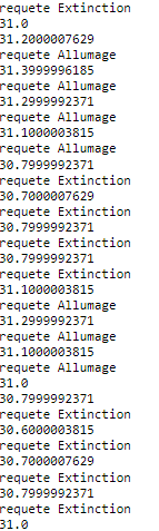

Message par ouiouiblog » 10 oct. 2023, 00:19
Hé ben, ça marche bien :D :D
La caméra était à 34° au démarrage, je lui ai demandé de se caler à 31 +/0.1° (avec actu toutes les 10 secondes).
Je tourne entre 30.6 et 31.3 ;
Rien n'empêche d'accélérer la période d'actualisation et de travailler sur un intervalle plus serré (la température est relevée au 1/1000 000ème de degré, avec une précision sans doute toute relative). A cette température ambiante, la température de la caméra évolue environ 0.02° par seconde
Je vais pouvoir me faire ma biblio de Darks sans rester scotché derrière ma caméra :mrgreen:
@Zibou, tu gagnes 10 à 15° avec ce truc, pas moyen d'aller à -10°. Par ailleurs le frigo refroidit l'extérieur de la caméra, quand tu passes en dessous du point de rosée, la caméra se met à ruisseler (et elle n'est pas IP68)
Dernière modification par ouiouiblog le 10 oct. 2023, 00:35, modifié 1 fois.

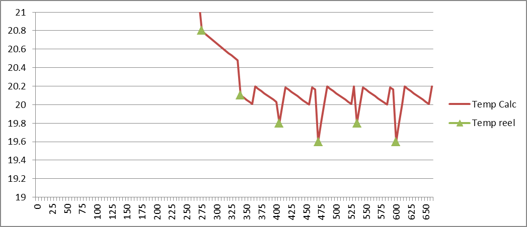

Message par ouiouiblog » 10 oct. 2023, 00:37
J'avais édité mon post pour te répondre :)
gain de 10 à 15°
En partant de 34, j'en suis là (et ça continue à descendre doucement)
En graphique (abscisse en secondes)

Edit 23/10/23 : script inutile avec la nouvelle version de Sharpcap
Un script plus élaboré et plus adapté aux poses longues (pour lesquelles on n'a accès à la température de la caméra qu'entre les poses). Le script modélise l'évoluton de température de la caméra entre chaque pose. C'est mieux (je régule à +/- 0.5° sur des poses de 60 secondes). Par contre ça nécessite de calibrer la courbe d'évolution thermique de la caméra (ce qui est un poil pénible à faire).
Exemple sur une régulation à 20°
En l'état le script est adapté à une Uranus-C avec pad thermique et un régulateur comme le mien. Il demande un paramètre supplémentaire au démarrage (température ambiante), pour estimer la température max du capteur (T ambiante + 7°) et faire ses calculs
!! script pour Sharpcap 4.1

while True:
	#récupère durée exposition en millionième de sec.
	Expo = SharpCap.SelectedCamera.Controls.Find(lambda x:x.Id == CommonPropertyIDs.Exposure).Value / 1000000
	#Expos < ou = Sleep  >> régulation simple
	if Expo <= sleep:
		# récupère Temp camera
		Temp = SharpCap.SelectedCamera.Controls.Find(lambda x:x.Id == CommonPropertyIDs.Temperature).Value
		print (Temp)
		# Requete Allumage Wemos si Temp > Cible + Ecart
		if Temp > Cible+Ecart:
			urlopen('http://192.168.1.46/control?cmd=event,ON')
			print ("requete Allumage pour", sleep, "s")
		# Requete Extinction Wemos si Temp < Cible - Ecart
		if Temp < Cible-Ecart:
			urlopen('http://192.168.1.46/control?cmd=event,OFF')
			print ("requete Extinction pour", sleep, "s")
		print (Temp)
		time.sleep(sleep)
	#Expos > Sleep >> modélisation de la température du capteur toutes les 5 secondes
	else:
		Capture0 = SharpCap.SelectedCamera.CapturedFrameCount
		Capture = Capture0
		print ("image : ", Capture)
		print (Temp, "reel")
		while Capture == Capture0:
			if Temp >= Cible+Ecart:
				#Calcul température à la fin du Sleep
				#duree : Tps de Tmax à Temp
				duree = math.exp((16.237-(Temp-Tmax))/4.147)
				#Temperature finale calculée avec duree + sleep par rapport à Tmax
				Temp = Tmax + (16.237-4.147*math.log(duree+sleep))
				print (Temp)
			else:
				#duree : Tps de Temp à Tmax
				duree = math.exp((28.739+(Temp-Tmax))/3.6746)
				Temp = Tmax + 3.6746*math.log(duree+sleep)-28.739
				print (Temp)
			time.sleep(sleep)
			Capture = SharpCap.SelectedCamera.CapturedFrameCount

J'ai échangé avec Robin. Le fait que Sharpcap n'actualise pas la température du capteur n'est pas un comportement normal. Il cherche une solution. A partir de là, le script fourni en début de post sera totalement opérationnel ; y compris pour les poses longues.
ouiouiblog
Messages : 1705
Localisation : 44
Régulateur à Peltier DIY
Message par ouiouiblog » 23 oct. 2023, 22:13
Robin n'a pas trainé > problème résolu dans la version Sharpcap de ce jour (4.1.11137.0).

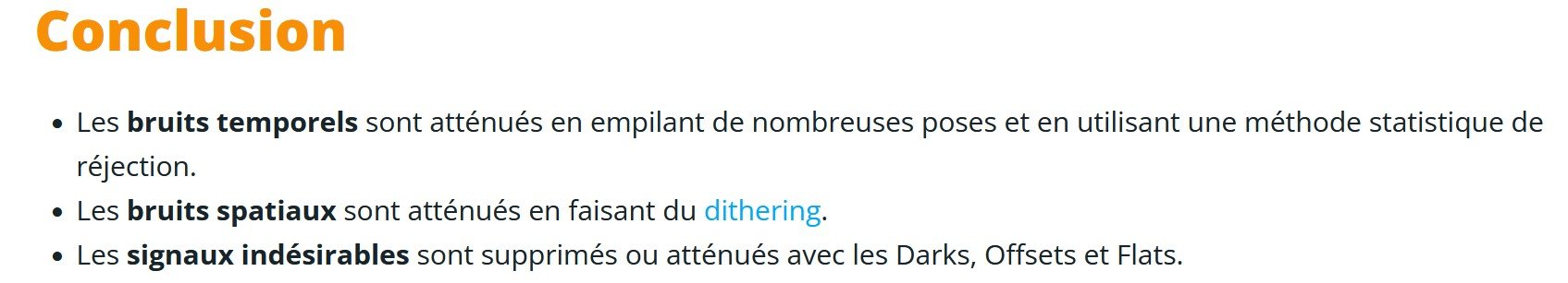

Message par steph37 » 10 déc. 2023, 12:01
Je trouve que c'est pas mal expliqué ici : https://sahavre.fr/wp/bruit-part-1/

Sisi @pejive on parle bien de température dans le lien que je propose, au bout de quelques lignes, il est vrai :mrgreen:

Merci @steph37 en résumé :
mais c'est surtout les caméra refroidie qui génère ce type de soucis ?
donc ça deviens confus :?

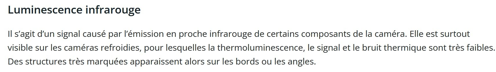

Écoute @vidalv ma compréhension est que les caméras refroidies refroidissent le capteur mais ce faisant produisent de la chaleur à proximité ;) ce qui peut poser des soucis
(Je n'ai plus de caméra refroidie et, bizarrement, ça ne me manque pas. ) :D
Message par Caprice » 10 déc. 2023, 15:32
Je dirais plutôt que ce bruit IR est inhérent à la fabrication des caméras et qu'il est d'autant plus visible avec une cam refroidie car il y a moins de bruit annexe pour le noyer. J'ajouterai qu'il est retiré par un dark plus facile à préparer sur une cam refroidie pour une température donnée :geek:

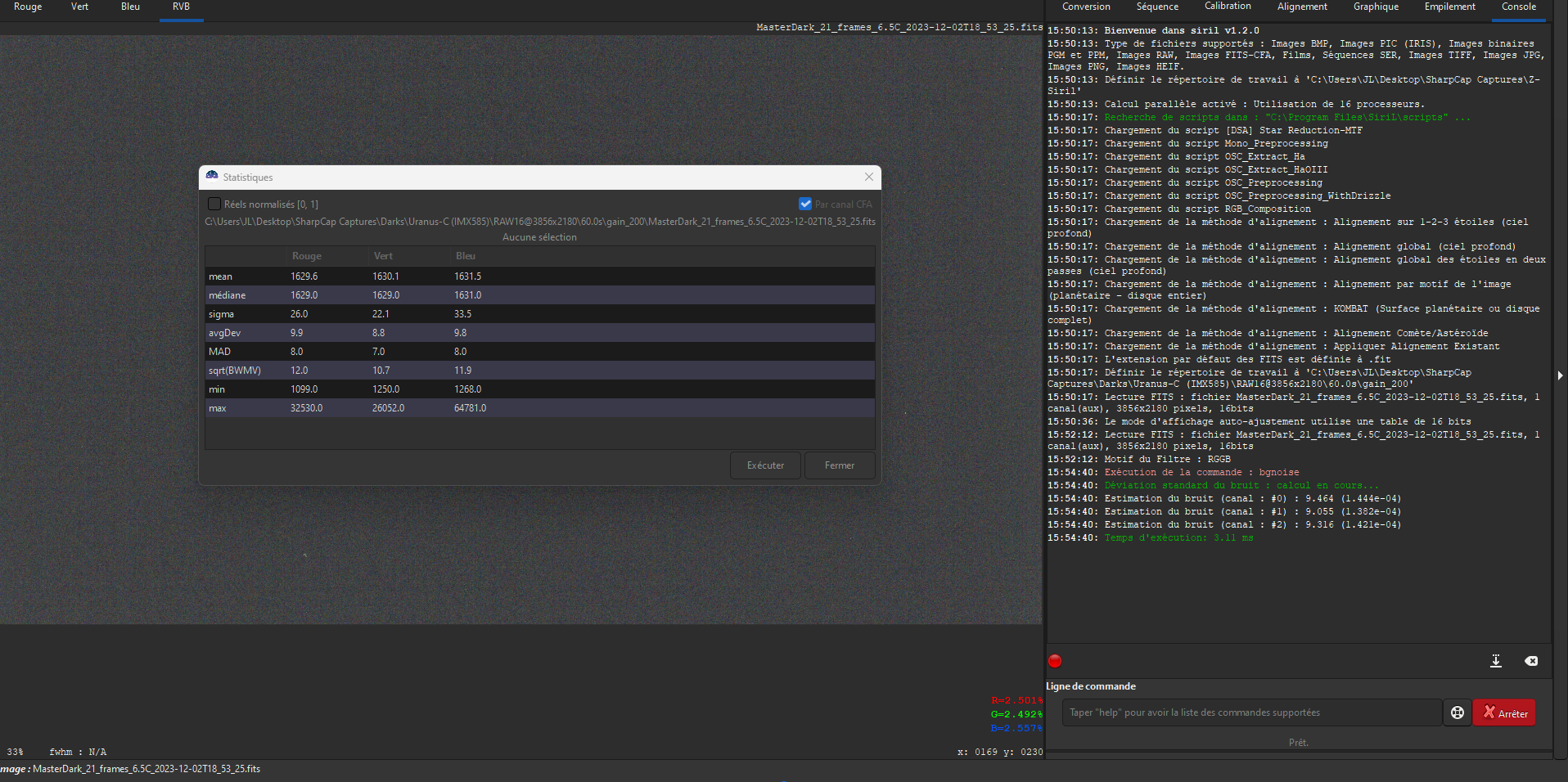

Un exemple vaut mieux qu'un long discours :)
Dark 60 secondes à 6.5° > Sigma ~25 et BGNoise = 9 (estimation du bruit par Siril)
Dark 60 secondes à 26.1° > Sigma ~120 et BGNoise ~ 30 (estimation du bruit par Siril)
>> Le bruit est 3x plus élevé à 26° qu'a 6°
