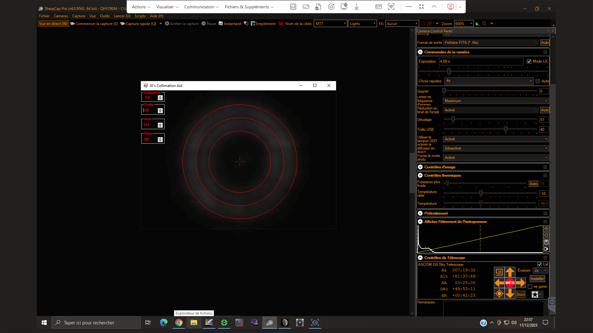

attention, il ne faut pas centrer l'ombre du secondaire ici, avec l'offset c'est normal que l'ombre soit décalée, il faut centrer le "point blanc". Peut être essayer de poser plus long pour mieux le voir et pour qu'il soit plus "ponctuel". Un test a faire, en intra et en extra (ça permet de juger de la qualité du primaire au passage).

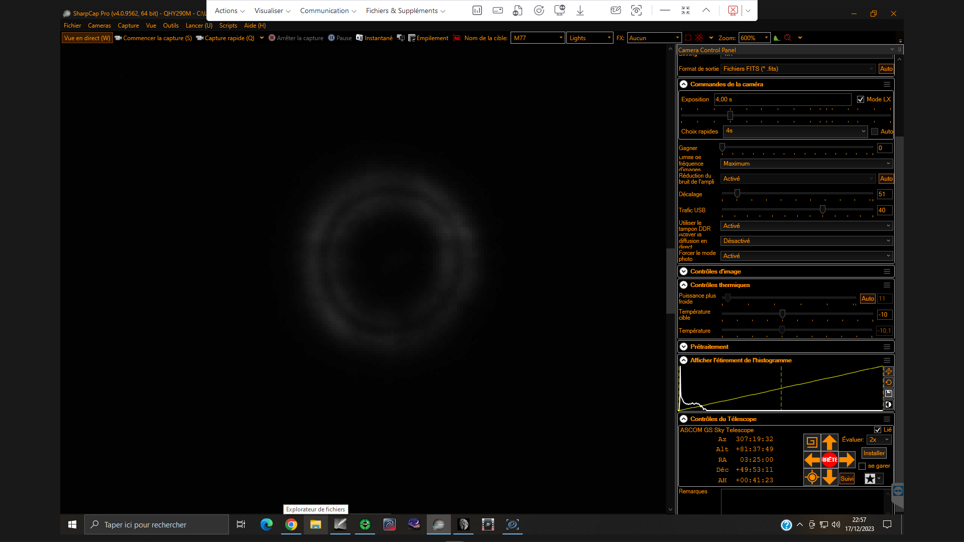

Message par Caprice » 18 déc. 2023, 00:44
Je tente la collim autrement (moins défocalisé, en extra, sur une toute petite étoile) et la figure est tout autre et pourrait corresponde à mes étoiles mangées

Message par Caprice » 18 déc. 2023, 00:49
John Mc Burn a écrit :
18 déc. 2023, 00:34
J'essayais de rendre les cercles concentriques, et c'est vrai que le point blanc se retrouvait aux fraises sur la version 1. Sur la version 2, le point et l'ombre du primaire se retrouvent centrés tous les deux.. Je sens que je vais devoir repartir sur un coup d'OCAL et recommencer sur une étoile :doh: :lol:

Message par Caprice » 18 déc. 2023, 01:09
18 déc. 2023, 00:34
Donc là, il faudrait que je bouge comme ça ?
Là c'est le cas maintenant mais ma figure fait la tronche :(

Message par John Mc Burn » 18 déc. 2023, 01:43
ben la c’était pas mal, c'est plus proche de la vérité même si ce n'est pas encore top.
A verifier la prochaine fois que tu laves ton primaire, la position de la pastille. En tous cas tu as un gros decalage entre l'intra et l'extra. Par habitude je la fait toujours en extra, theoriquement sur un miroir parfait si c'est bon en extra, c'est bon en intra.
La tout de suite je reviendrais sur le réglage ou tout était ok en extra, et vérifier sur les étoiles, en poses de 1s max pour ne pas avoir le suivi qui interfere.

Message par Caprice » 18 déc. 2023, 01:57
En fait, les étoiles se retrouvaient difformes, j'ai tenté une troisième methode, étoiles nickel mais toutes en double :roll:
J'ai tout refermé et je regarderai ça de jour à l'Ocal pour repartir de propre :D

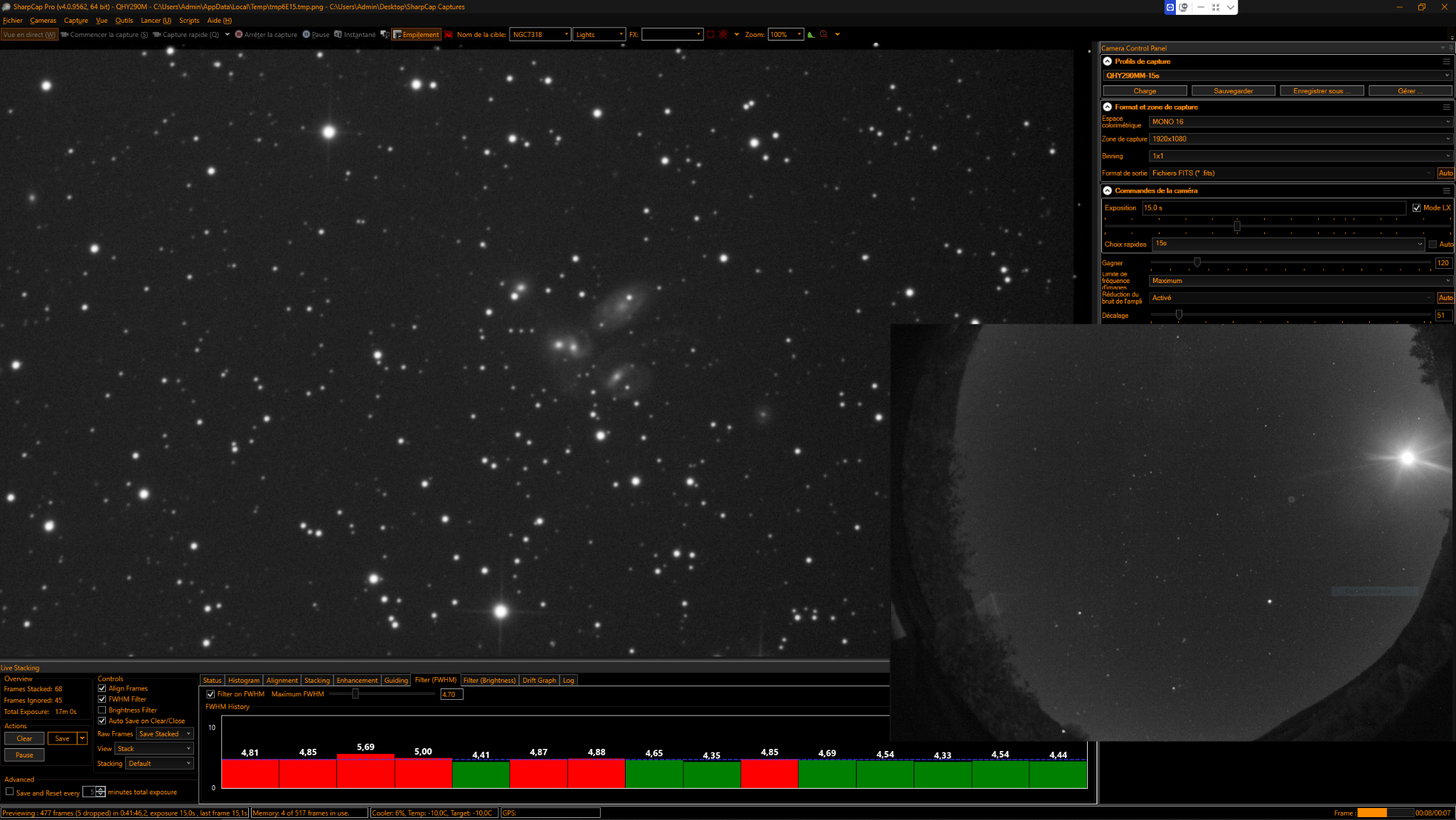

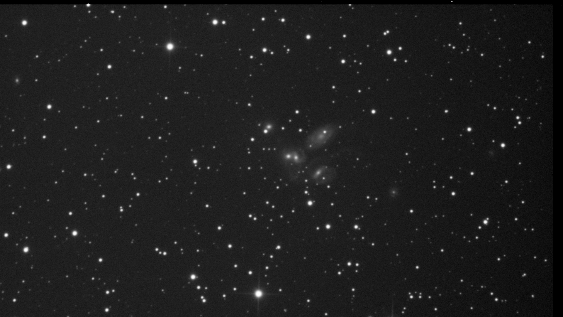

Après un recollimation à l'OCAL dont je vous épargnerai les détail :P , je reste au VA pour commencer avec le Quintet de Stefan. Temps bien humide, turbulent pour un FWHM médiocre encore
NGC7318 40x15s gain 120 offset 51 guidage 1.5s sans filtre dark F3.71
Faudrait peut-être que j'essaye les flats avec bombinette, je n'en ai pas fait encore.
NGC7318 68x15s gain 120 offset 51 guidage 1.5s sans filtre dark F3.71

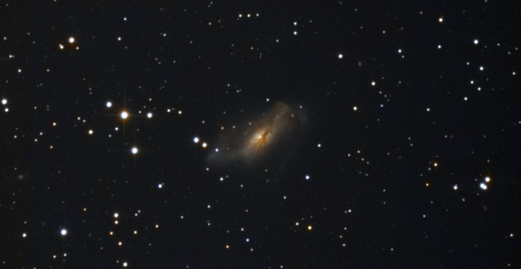

Au tour de NGC2146, la galaxie de la Main Poussiéreuse à 64M d'al dans la Girafe, la qualité du Ciel baisse par ici.
NGC2146 20x15s gain 120 offset 51 guidage 1.5s sans filtre dark F3.71
Messages : 9557
L'AVA IV de Caprice
Message par Fabiolat74 » 18 déc. 2023, 22:05
je suis trop naze pour sortir le scope , j ai eu ma dose hier :D et ici le ciel pas terrible juste à regarder comme ça ;) profite profite :P
L'AVA IV de Caprice
Message par Caprice » 18 déc. 2023, 22:21
Le Ciel a pas l'air si mal vu de la cam, mais ça turbulle pas mal avec un joli effet de flou
Quelques frames plus tard
NGC2146 80x15s gain 120 offset 51 guidage 1.5s sans filtre dark F3.71
