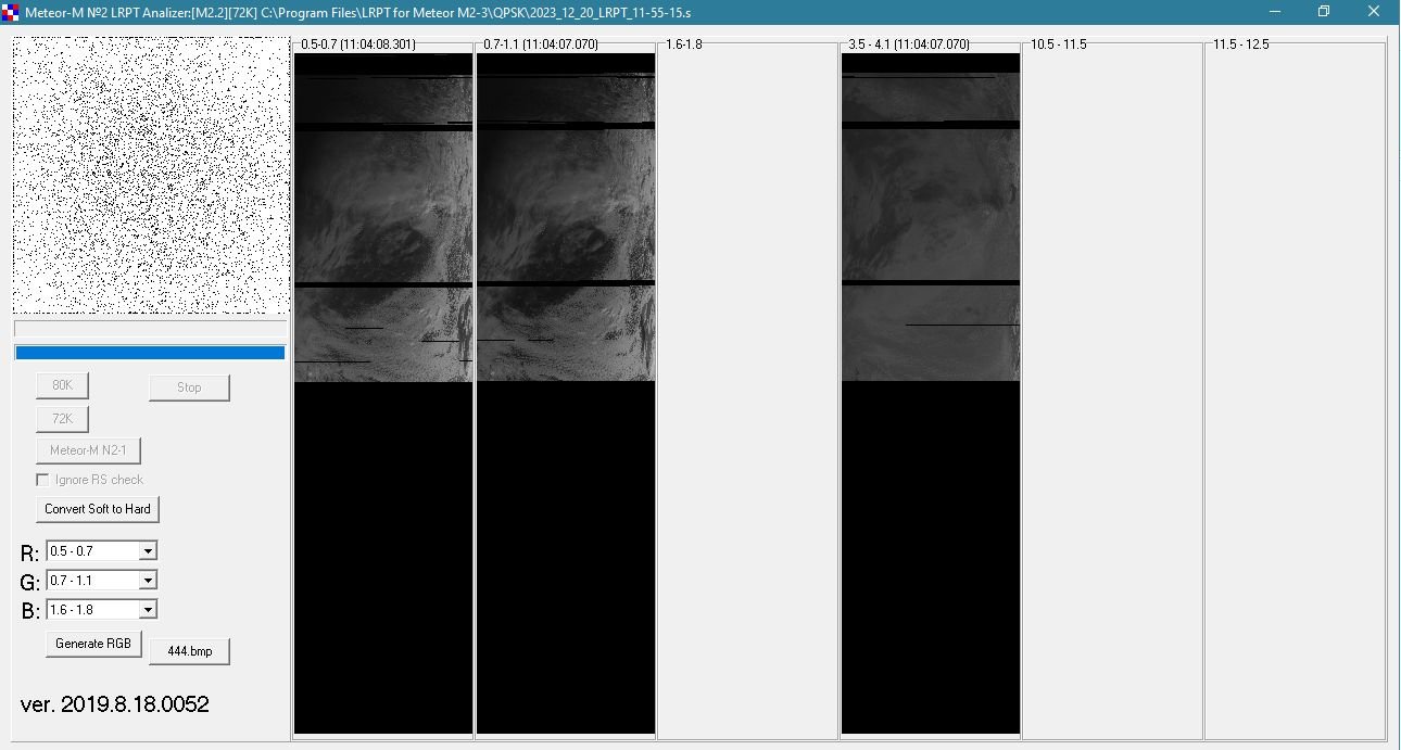

Message par pejive » 20 déc. 2023, 10:48
Meteor M2-3 un nouvel espoir :)
Déplacé l'antenne côté Est à côté du PC mais tant pis.
Me suis souvenu avoir eu des problèmes avec le suivi de fréquence sur Meteor M2-2. Donc cette fois pas de suivi
Bingo! il se locke avec un signal pourtant riquiqui
Malheureusement je n'ai pas réussi à maintenir sur tout le passage, mais quand même il y a quelque chose
Après traitement avec Smooth Meteor, on reconnaît la Méditerranée avec un morceau de l'Italie et de l'Espagne
Visible
Infrarouge lointain (3,5 4,1 microns)

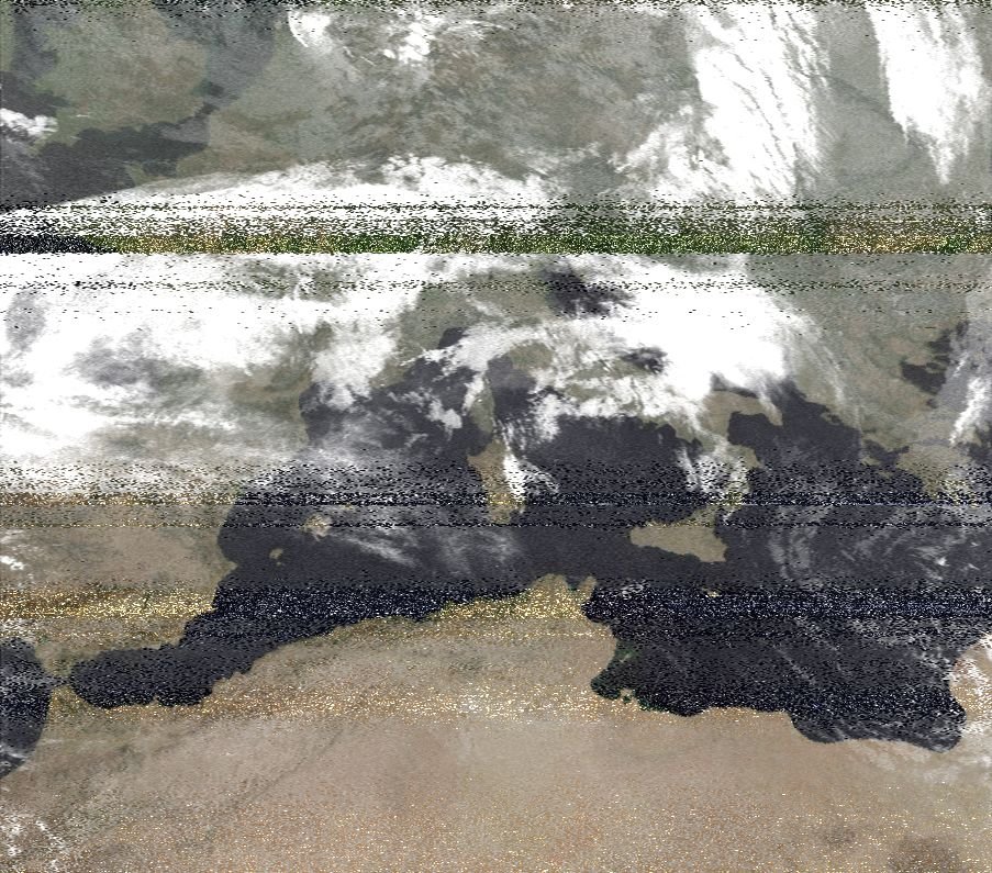

Messages : 11932
Message par pejive » 20 déc. 2023, 12:15
à l'Ouest pejive contre-attaque !
confirmation qu'il ne faut pas corriger l'effet Doppler; la coupure au milieu de l'image correspond à la retouche de fréquence que j'ai effectué manuellement
zut! suis pas sur la photo

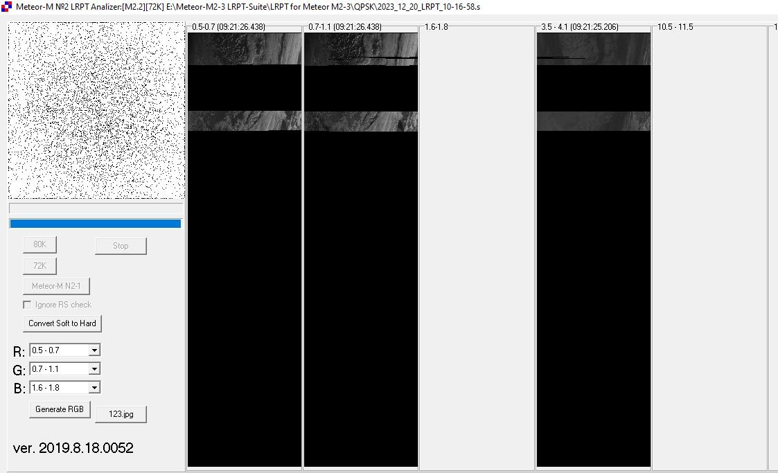

Messages : 11932
Message par pejive » 21 déc. 2023, 10:36
Mauvaise réception de Meteor ce matin :(
il faut se contenter d'un noaa19

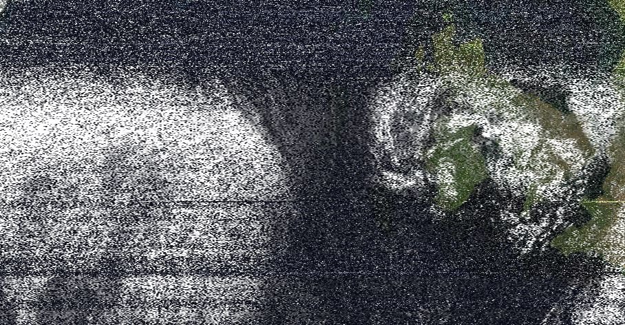

Messages : 11932
Message par pejive » 21 déc. 2023, 11:52
Meteor M2-3 côté Ouest
le retour du jeudi avec beaucoup de coupures (antenne à l'intérieur car il pleut, et avec beaucoup d'obstacles direction nord)
C'est toujours mieux que rien
crop sur la Mer du Nord
