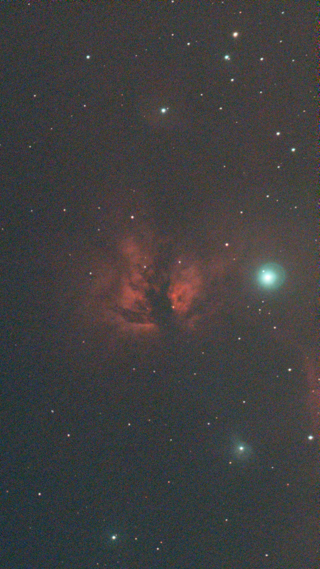

Bon c'est un peu toujours la meme chose . Mais c'est fait avec tellement de facilité que je les postes.
thierry242
Messages : 262
Localisation : tervuren
Message par thierry242 » 10 janv. 2024, 16:34
bizarre il y a une dominante rouge que je n'ai pas

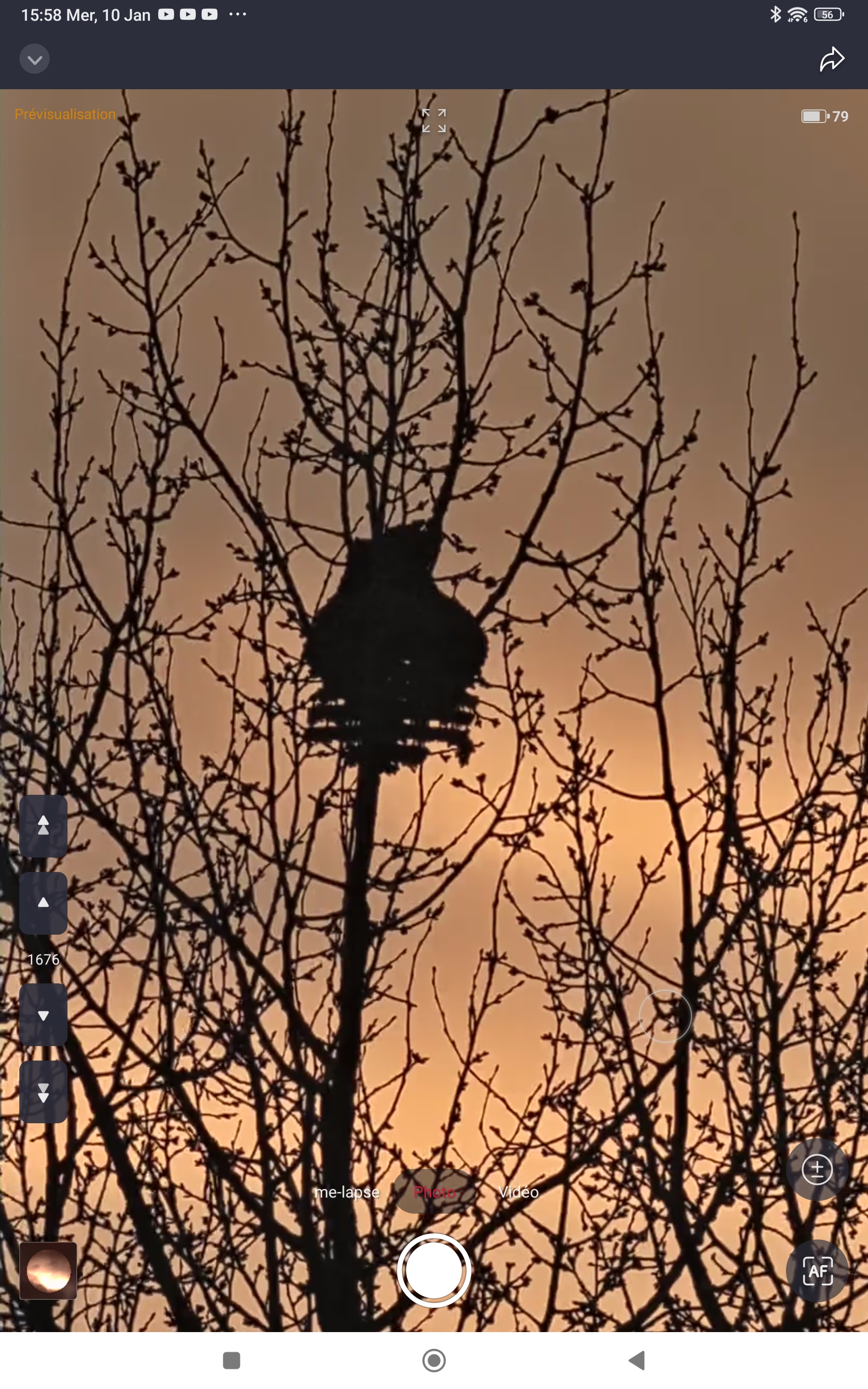

Un nid de frelons asiatiques pris à quelques centaines de mètres de chez moi hier

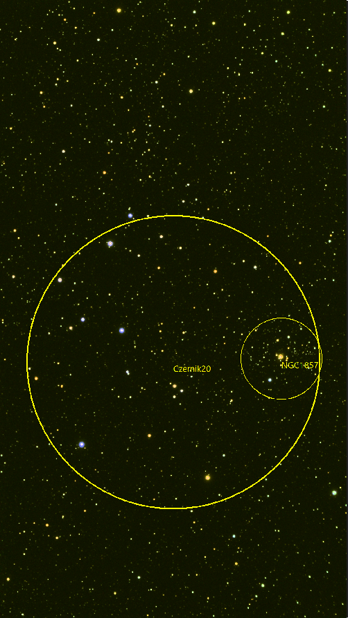

Bon ça y est j'arrive à pointer avec précision un objet inconnu de l'atlas du Seestar avec SkySafari. Le juge de paix c'est Astap qui reconnaît bien la zone désignée dans SkySafari. :dance:
Voici un mode d'emploi qui fonctionne, vous trouverez sans doute plus simple :
Seestar est mis en marche, appli Seestar connectée
Choisir Planétaire, pointer sur Jupiter (par exemple). Ca "réveille" le Seestar et il est positionné prêt à recevoir des ordres de SkySafari
Mise en route de SkySafari, Chercher la cible, ici Czernik 20, choisir centrer.
Connecter le telescope (il faut l'avoir bien sûr configuré auparavant dans SkySafari)
Cliquer sur "Aller" laisser au télescope le temps de se positionner
Quitter SkySafari
Côté Seestar, il affiche toujours le nom et l'objet Jupiter. Aller sur le bouton en bas à droite et cliquer dessus pour faire apparaître la carte du ciel.
Cette fois-ci le Seestar affiche exactement la zone désignée par SkySafari ; comme NGC 1857 est à proximité et que le Seestar ne connaît pas Czernik 20, il affiche le nom NGC 1857 mais c'est bien la zone souhaitée qui apparaît.
Taper sur "pointer" (capital !)
Ensuite, c'est comme d'habitude

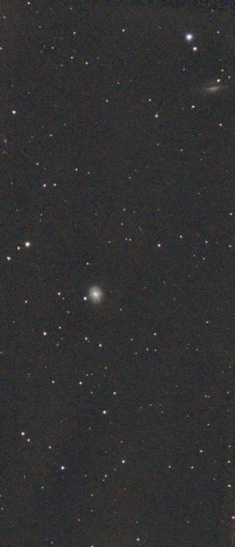

Message par thierry242 » 12 janv. 2024, 10:17
m77 en mode 20sec et puis 10sec car il ne voulait plus stacker les images . Une fois que la cible est un peu trop haute le seestar ne suit plus . Ici il y a 11 minutes.
J'ai additionné les fit avec siril .
thierry242
Messages : 262
Message par thierry242 » 12 janv. 2024, 10:21
Ici l image du seestar
