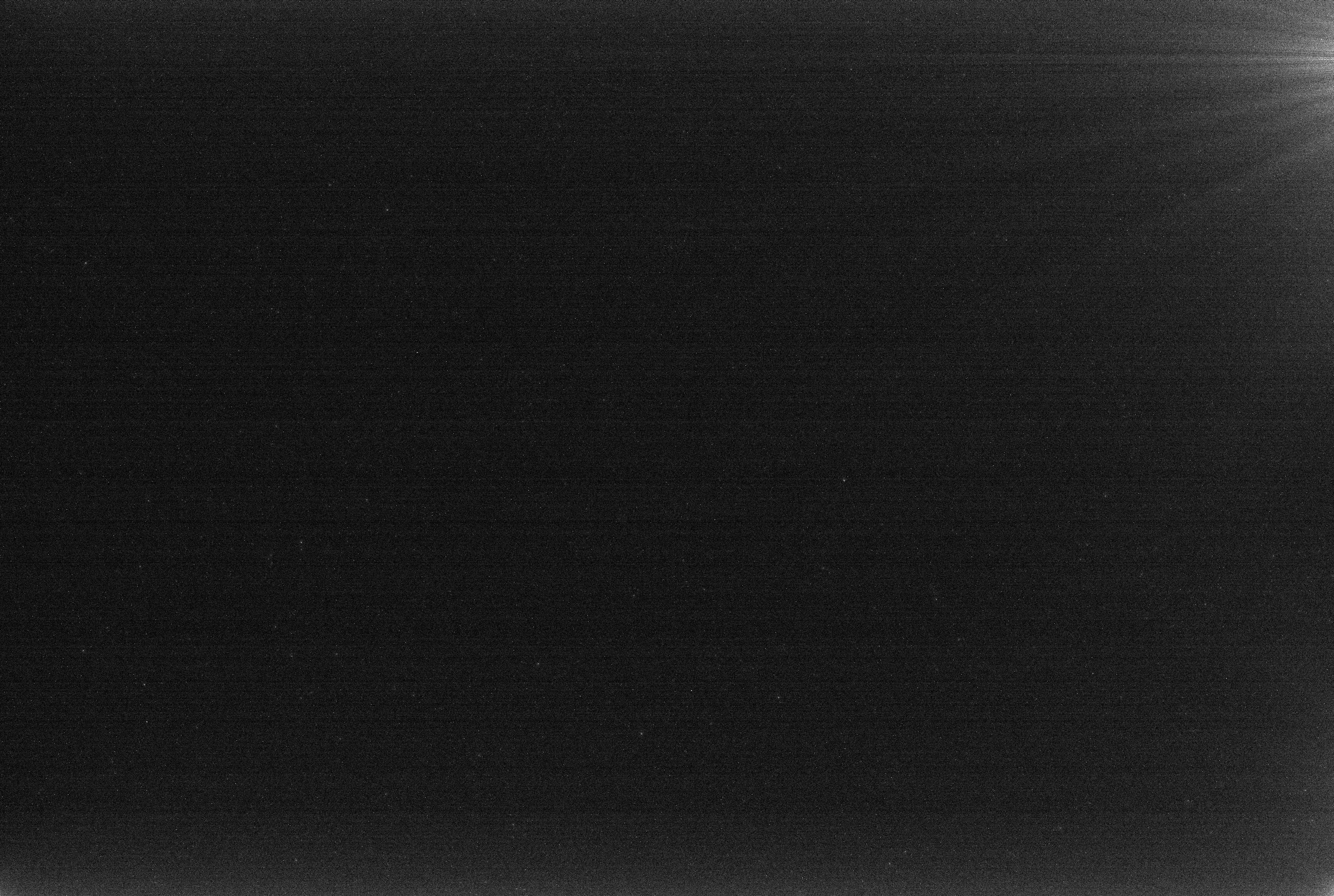

J'ai recu un Dark de 90sec -10° gain 100 que voila: il ya de l'ampglow, qui s'enlève facilement dit on :) sinon ca va?

avec de bons darks l'ampglow n'est pas un souci.

Pour l'ampglow, j'ai le même sur mes 183 (pas ZWO, je ne suis pas fan du "rouge" :P ) : cela part très bien avec le dark.
